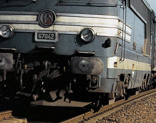

Si je puis me permettre, je retoucherais le biseau de la bande blanche en bout de caisse. Il me semble que la dite bande était rectiligne.

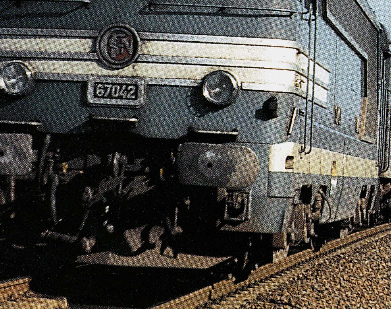

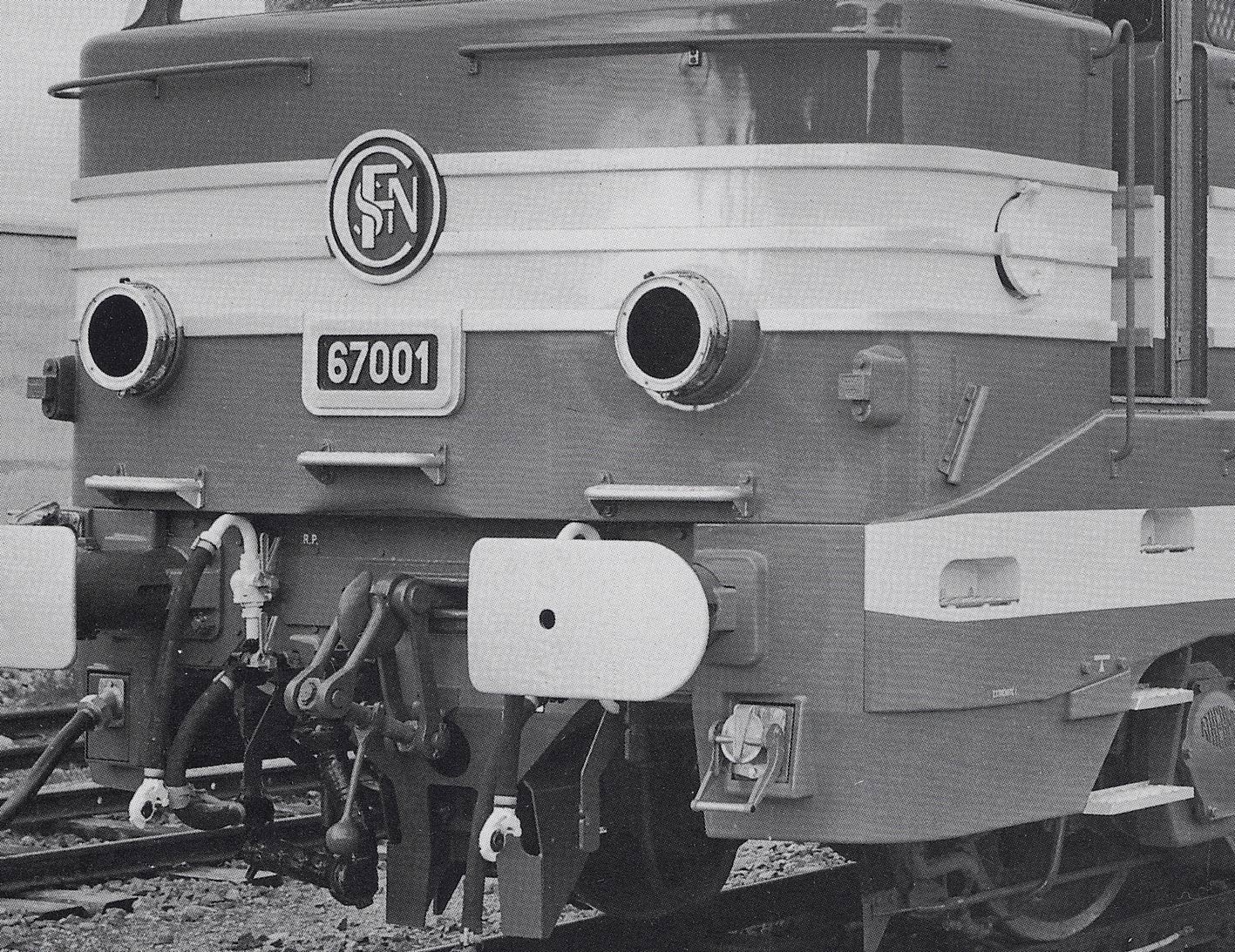

Je m'étais posé la question au moment de la mise en peinture. J'avais constaté sur les photos en ma possession que sur les versions d'origine la bande blanche n'était pas rectiligne.
Deux versions étaient visibles, peut-être en fonction de la série (?):
- une avec bande blanche présentant un biseau marqué en partie inférieure et un très léger biseau en partie supérieure (ce dernier n'étant pas si évident sur certains clichés !)
- une avec un seul biseau en partie supérieure parce que la bande blanche est légèrement plus haute (au dessus du marchepied de cabine). C'est cette disposition que j'ai retenue en l'accentuant un peu trop, sans doute, pour une raison pratique: cet angle me permettait de positionner plus facilement le ruban de masquage car il fallait que je fasse avec la morphologie de la caisse Lima ! Je plaide donc en partie coupable... :D
