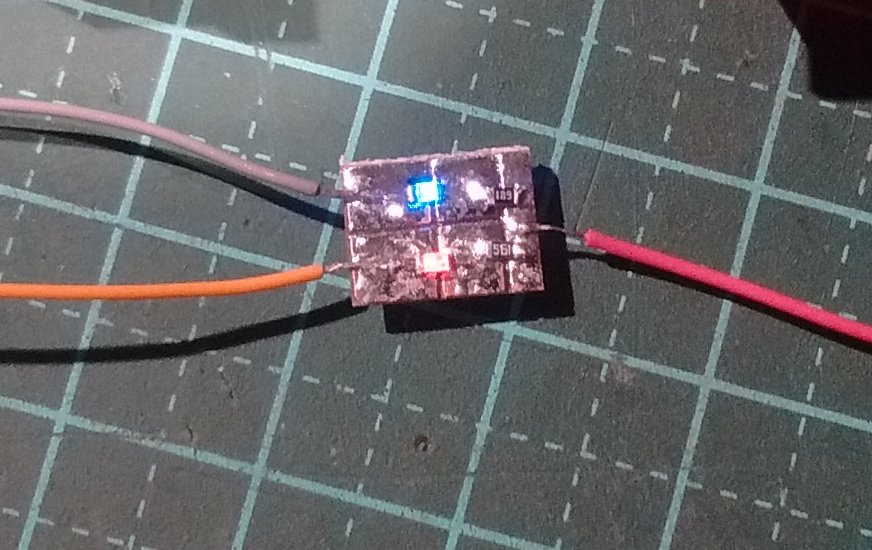

hello,
en revisionnant plusieurs vidéos, j'ai revu que les les feux de signalisation "métro" était bien rouge mais plutôt bleu que vert ;)
qlq'un aurait-il trouvé quelle diode LED utiliser ??
Dominique :coucou:

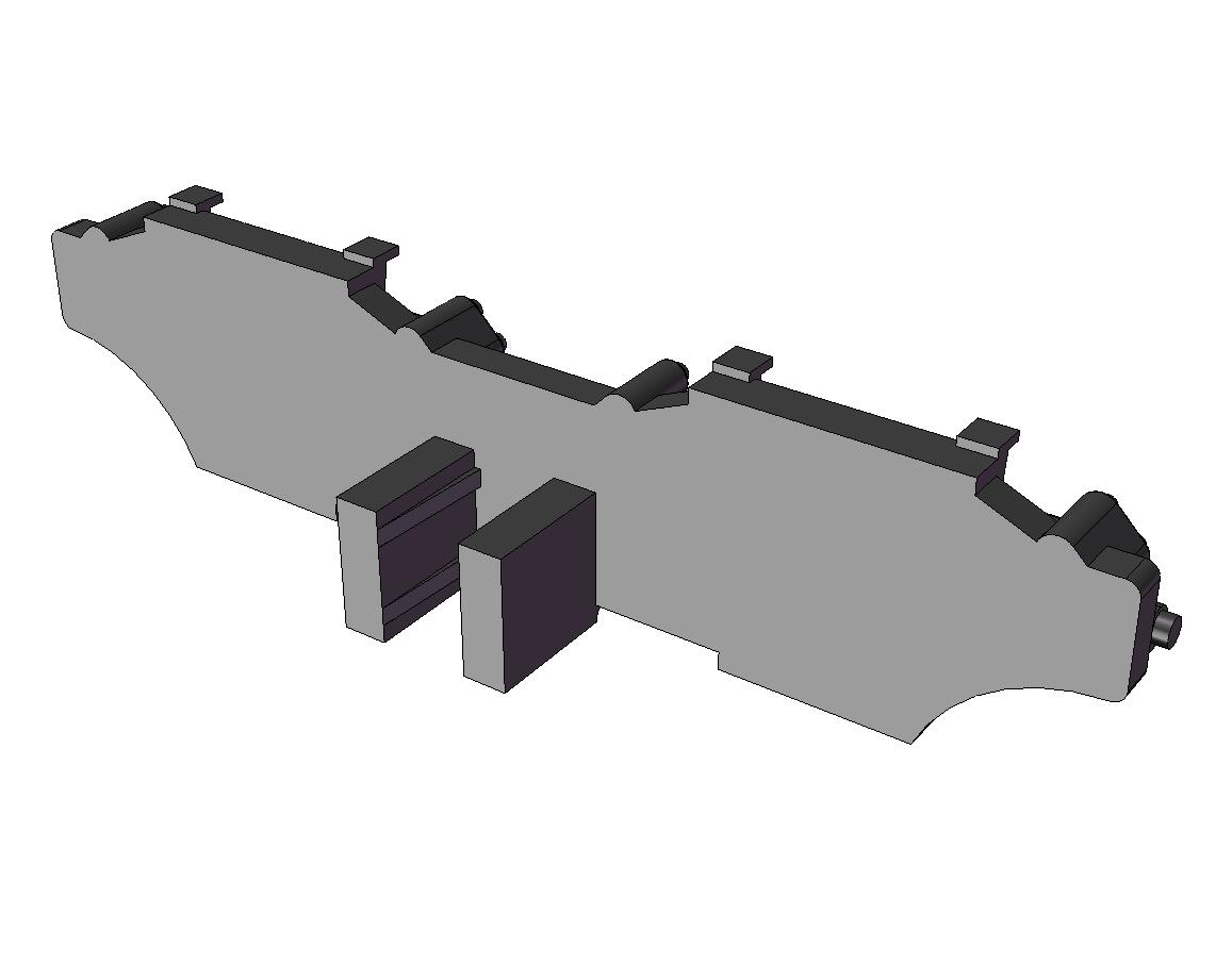

Re: rame Sprague Thomson dans l'esprit Bandai B-Train
Messagepar augerd
30 Juil 2017, 07:13
hello,

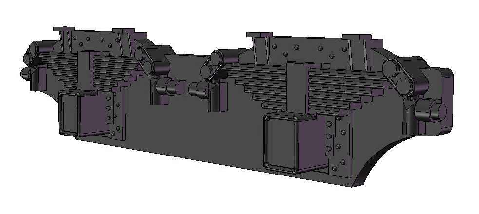

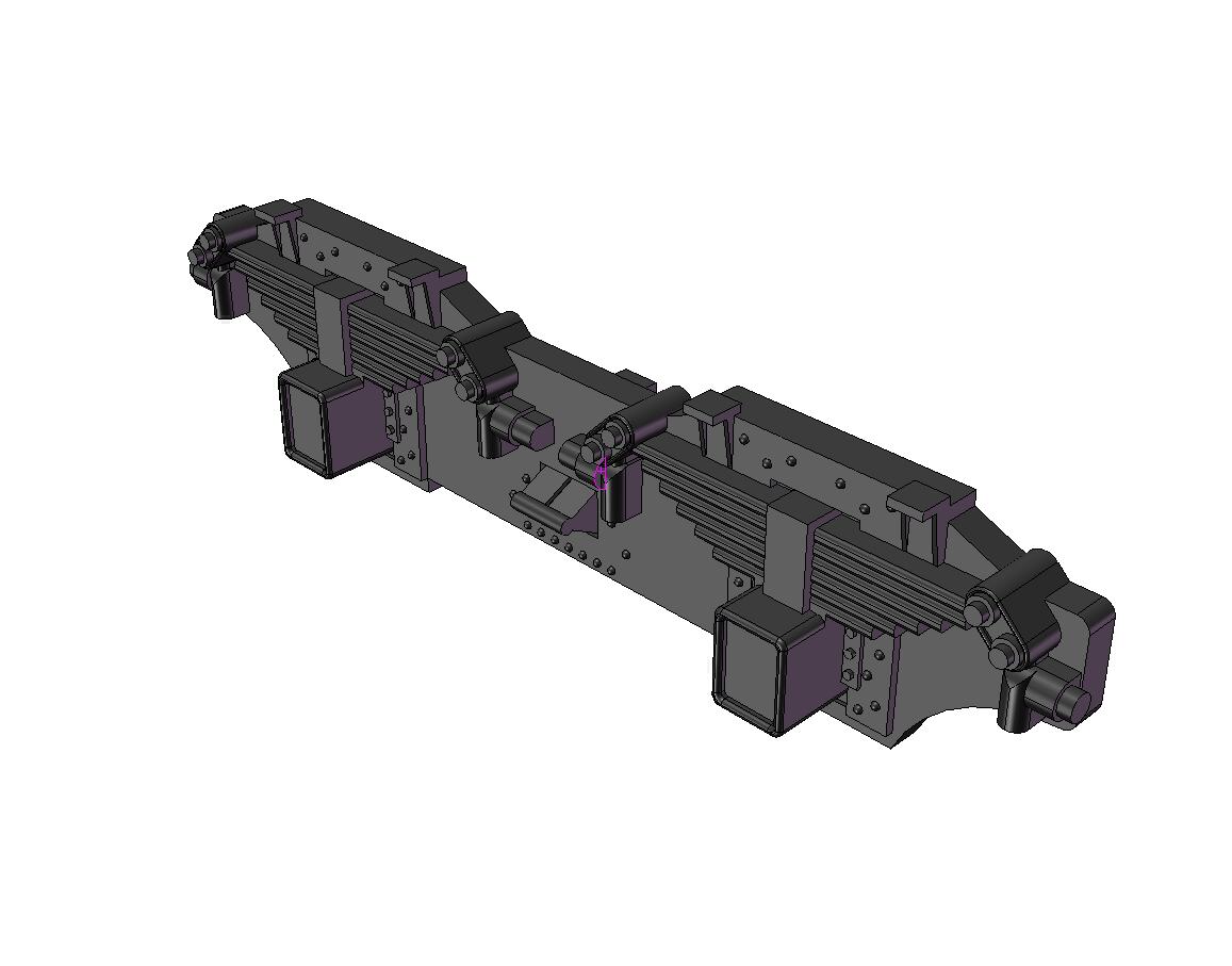

V1 du flanc de bogie:
pas évident du tout de trouver le bon positionnement du flanc sur le bogie :gratte:
après qlq talonnements, j'arrive à ça:
de plus, il faut sérieusement compresser la longueur en gardant la gueule caractéristique de ses bogies, qui ont 2 longueurs différentes entre motrice et bogie, mais une seule pour le modèle réduit ...
y'a plus qu'a faire imprimer et voir ce que cela donne en réel :siffle:
Dominique :coucou:

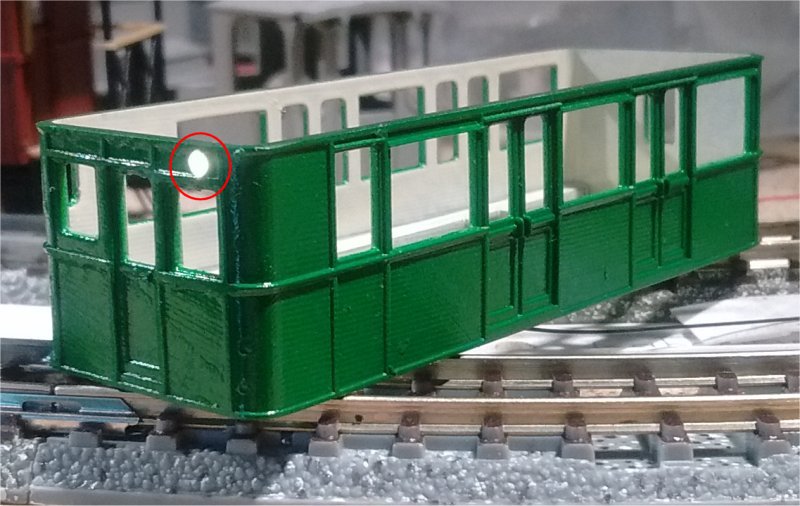

02 Aoû 2017, 16:45
bonjour,
grâce a qlq ventes de matériel HO, j'ai pu ré investir dans les impressions 3D ;)
en attente de livraison, il y a:
- la V1 des flancs de bogies
- 2 caisses de motrices dernière génération: une en FUD translucide et l'autre en Acrylique HD noir
- qlq toits pour compléter les caisse ...
en attendant justement, j'ai installé une micro led (0402) pour tester ce que cela pouvait donner dans le fanal supérieur (entouré en rouge) d'une ancienne caisse
ça me plait bien ;)
Dominique :mrgreen:
Messagepar augerd
02 Aoû 2017, 23:43
augerd a écrit:hello,
Le fichier joint st remorque flanc bogie 2017-07-29 01 extrait.jpg n’est plus disponible.
Edit: oups, je me suis gouré, c'est cette version que j'ai envoyé ...
Dominique :coucou:
Messagepar augerd
03 Aoû 2017, 23:17

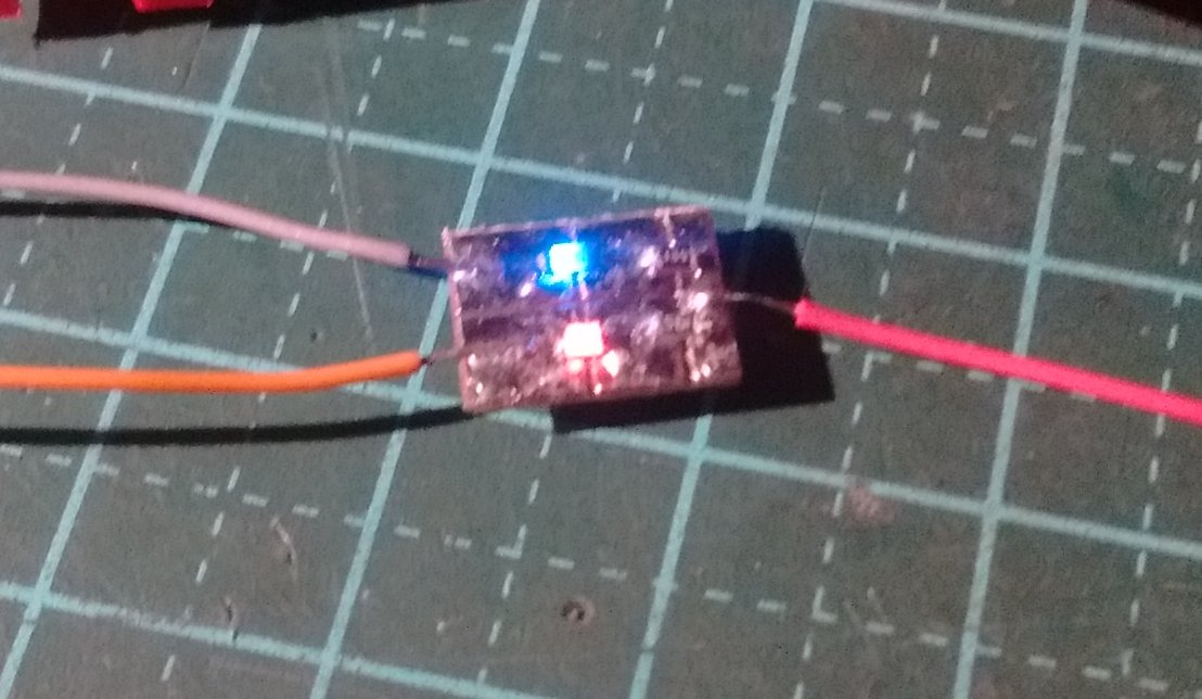

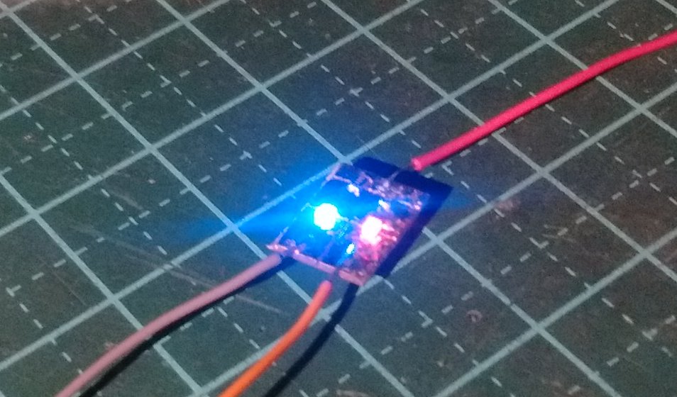

Dominique :coucou:
je me répond a moi même car j'ai trouvé des leds bleus qui vont bien je trouve ;)
plusieurs choses...
- c'est du CMS 0603: c'est pas gros, mais c'est faisable :siffle:
- la teinte de bleu (465nm) est de 160mcd (luminosité) qui est identique au bleu des feux métro
- la teinte du rouge (640nm) est seulement de 80mcd car le rouge ressort plus fortement, donc j'ai choisi une luminosité plus basse
- j'ai soudé les 2 leds avec 2 résistances de 680 et 820 Ohms par rapport aux tensions de fonctionnement de chacune (rouge 2V bleu 3.2V) pour tourner sous 5V, sur un bout de CI gravé a la main rapidos ...
- par contre, pas évident de prendre des photos des 2 sources lumineuses avec un smartphone :mort:
y'a plus qu'a "industrialiser" tout ça ... en fait sortir qlqs ci plus petits, mais soudable :ange:
Dominique :coucou:

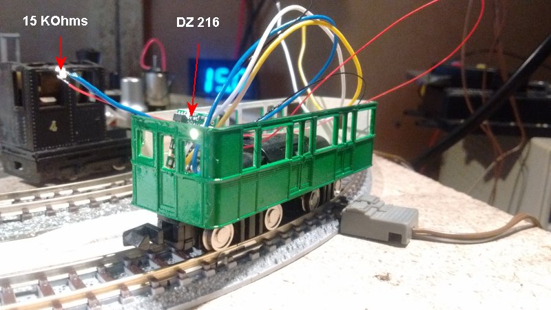

digitalisation du châssis Bandai, et test du fanal avant ;)
Dominique :mrgreen:
