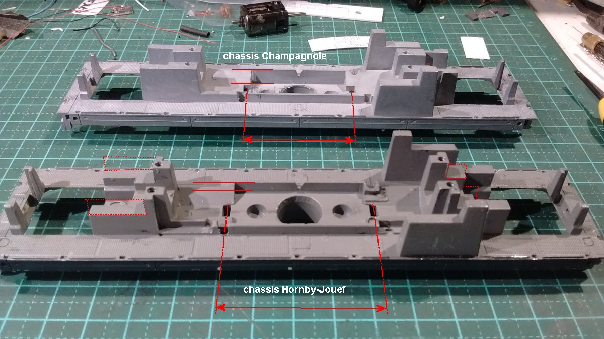

bon une autre information qui est importante: cette re motorisation avec le Roco ne fonctionne qu'avec les 66000 Jouef Champagnole :!:
pourquoi pas avec les HJ me direz vous :?:
voila en photo les deux châssis...
- les zones en pointillé sont les retrait de lest de la version HJ par rapport à la version Champagnole... on gagne un peu de place pour un éventuel décodeur...
- les traits pleins permettent de visualiser les différences de profondeur de la cuve ou se loge les moteurs: celle de HJ est beaucoup moins profonde, donc le Roco, vous oubliez :mort:
- et pour finir en tiret-point-tiret, l'entraxe des bagues de fixation moteur est plus grand d'au moins 6mm sur le châssis HJ, donc vous ne pouvez pas remplacer l'Igarashi de Champagnole par le moteur noir des modèles HJ :mur:
c'est pas la peine de vous ruer sur ces moteurs que l'on arrive a trouver à 50€ sur la toile, ils ne rentrerons pas sur les anciens châssis :bof:
au fait, combien savait que les chassis avait été modifié a ce point :siffle:
Dominique :prrrt:

augerd a écrit:rigolez, rigolez, les garçons :gne:
bon le nas continu a merder avec les 2 dd, rien de neuf sous le soleil :mur:
la tablette, batterie changée bien sur, et ça va mieux... mais a près de 50€ le bout, se font pas ch**** :mort:
Dominique :prrrt:
Si,si, ils rentrent. Les fixations sont un peu de guingois mais ca marche.

Messagepar augerd
25 Mar 2017, 02:11
ha bah, ça doit être bien de traviole quand même :shock:
toi qui a donc testé le changement de l'Igarashi par le nouveau, celui-ci est plus souple :?:
j'ai l'impression que le bloc moteur + volants est plus long, est-ce que les cardans passent bien ou faut il les raccoucir :?:
tant qu'a faire, autant faire le tour de la question "changement de moteur dans un 66000 Jouef" ;)
et pendant que j'y suis qui a réussi à extraire les volants sur l'ancien bloc :?:
j'ai essayé la méthode "cool" avec un extracteur genre Puller, mais pas bougé d'un dixième de mm :gne:
alors j'ai employé la méthode "pas cool" dans un étau avec chasse-goupille et marteau ... et pas plus de succès :mort:
alors si un de vous à une expérience efficace :diable:
Dominique :coucou:

Messagepar Daniel2
25 Mar 2017, 08:49
augerd a écrit:ha bah, ça doit être bien de traviole quand même :shock:
Dominique :coucou:
Mon avis est que le changement est très simple, il n'y a rien à faire que de remplacer le moteur.
Au niveau fonctionnement, ce n'est pas un changement radical, les deux moteurs manquent de couple et le ralenti, avec une alimentation analogique, est perfectible. En revanche, avec un feed back de Gaugemaster, pas besoin de remplacer le moteur Jouef d'origine, ca marche très bien.
Ce qui me freine dans le remplacement du moteur, c'est le charcutage du chassis Jouef d'origine. Dommage, car le moteur Roco doit apporter un vrai plus. Ce remplacement m'avait été proposé par un membre du bureau d'études à Champagnole qui regrettait le choix du moteur 3 pôles d'origine et qui avait réalisé le montage du moteur Roco à l'époque.
