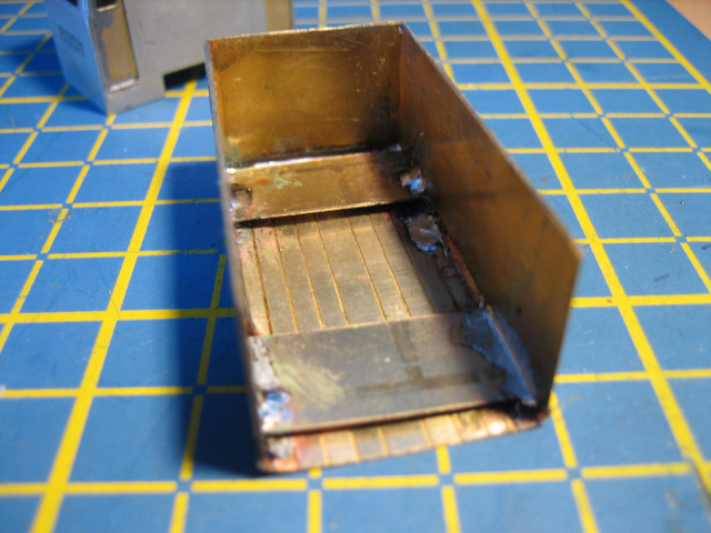

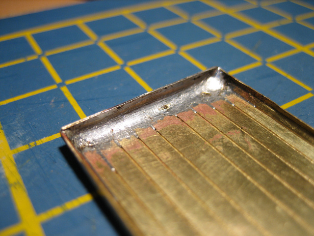

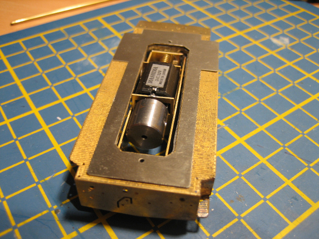

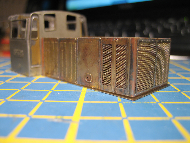

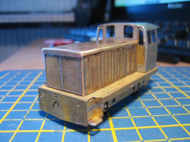

  • Gravure de la structure du capot du nez avant. Les stries en trop grand nombre permettent la courbure aisée du laiton.

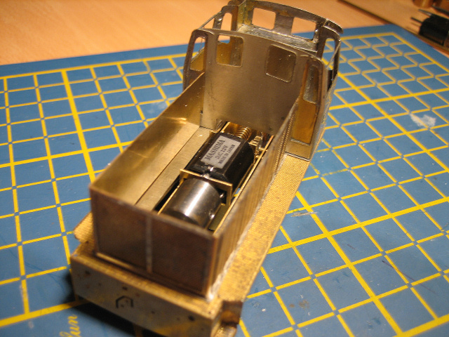

  • Gravure d'une plateforme pour la pose de la cabine et du nez avant. Les trous permettent de maintenir le tout (motorisation, lest, châssis et le reste) par seulement deux vis.
  • Le nez avant possède de la place pour un HP de décodeur Lok sound et un lest imposant...

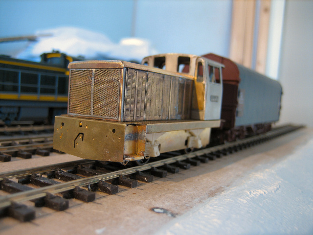

  • Pose à l'arrache de l'ensemble ! Ça commence à prendre forme... :mrgreen:

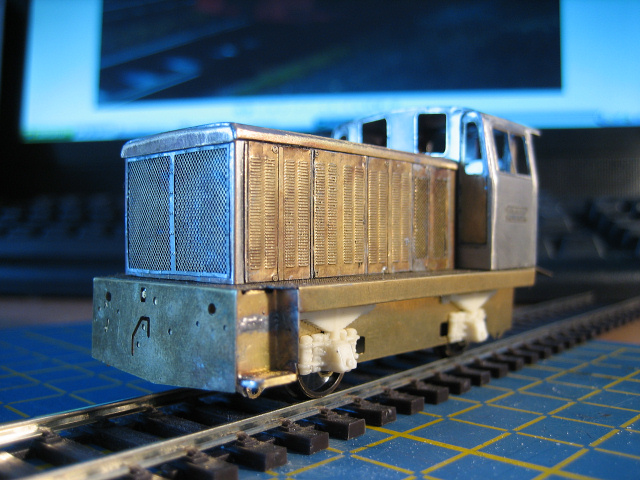

Le locotracteur rentre dans sa phase finale :

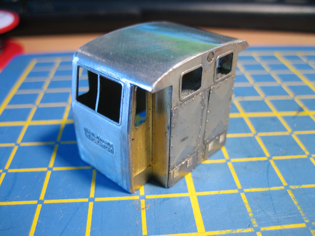

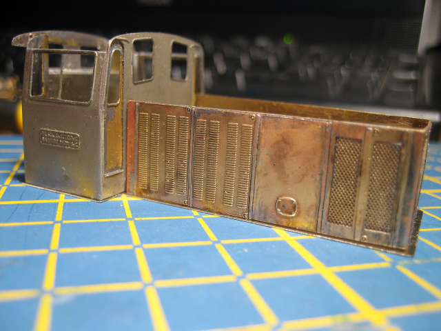

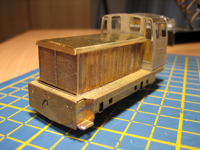

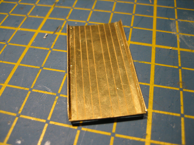

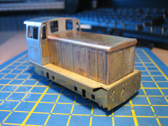

  • Fin des panneaux à persiennes latérales avec le coté gauche (ou droit ça dépend où l'on est) :
  • Soudure du capot du nez avant puis de l'ensemble (soudures un peu vite fait pour éviter le décollage des panneaux) :

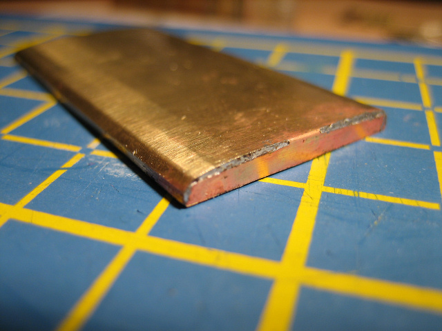

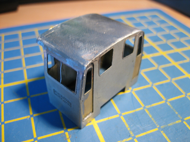

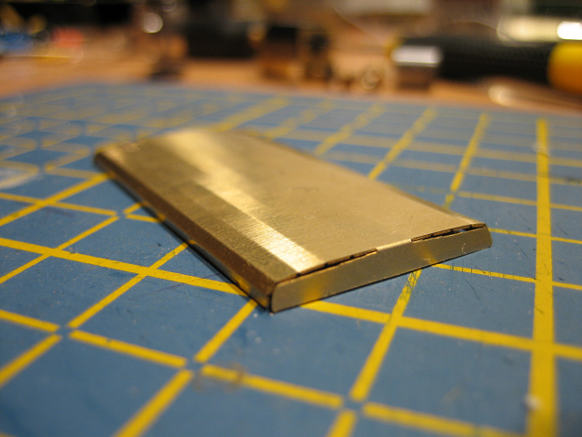

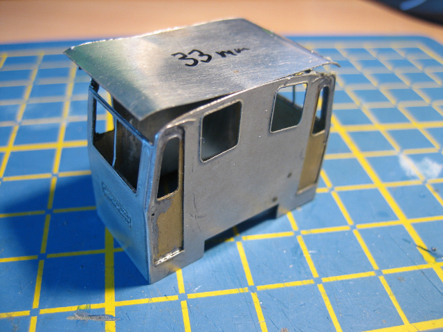

  • Apres mesure de la longueur du toit de cabine, découpe de celui-ci dans du maillechort (j'avais plus que ça sous la main) de 0,15 (pour la souplesse), puis soudure point par point à la cabine :
  • Ponçage et limage des bords :
  • Reste plus qu'a traiter (malpoli) le châssis et ses marchepieds :

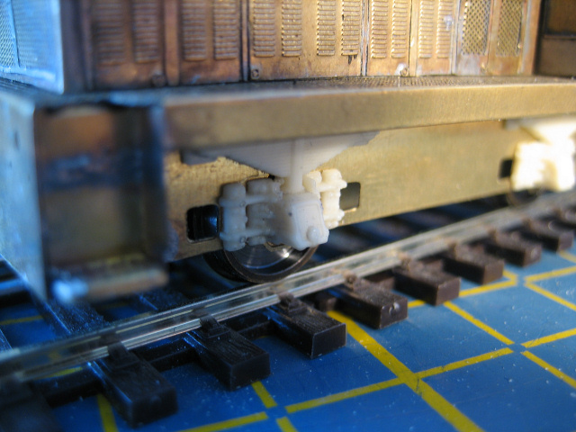

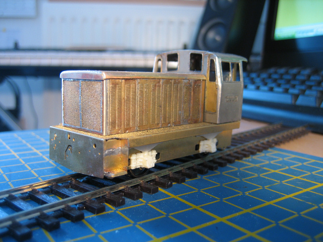

  • Collage des boites d'essieux surmoulés de Y7100 LSM...
  • Deux échelles différentes :

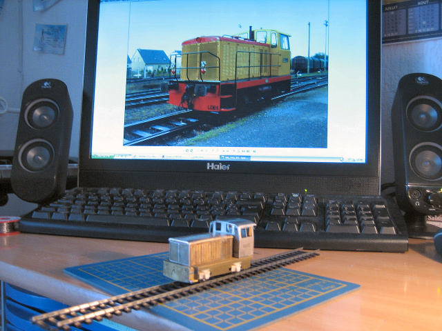

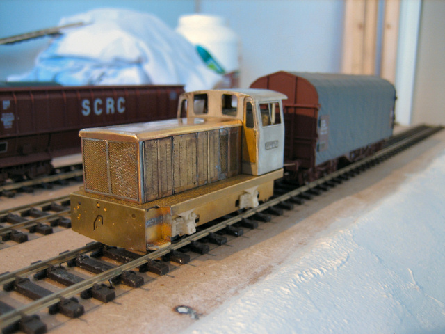

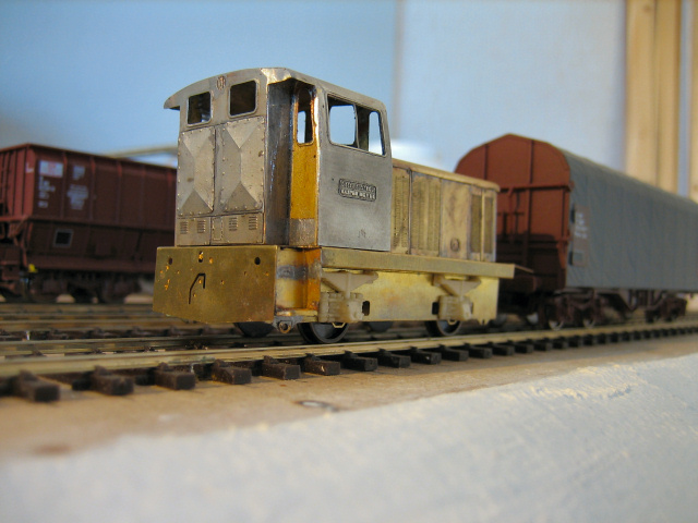

  • Et enfin quelques vues en situation :
David :mrgreen:
