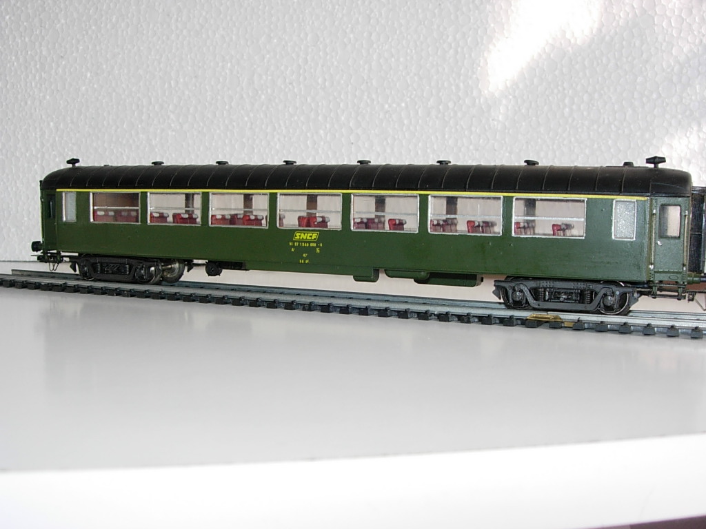

Bonjour à Tous ,
L'avantage des temps anciens ou TOUT se trouvait en pièces détachées c'est que l'on pouvait bricoler .
Exemple cette voiture salon
réalisée d'après un article de Jacques DEFRANCE dans je ne sais plus quelle revue
Bernard dit Papy :vieux:
PS réalisation vers 1975 avec les techniques et les matériaux de cette belle époque :siffle:

Elle tient bien la route. Il faudrait juste remplacer les attelages par des boîtier d'élongation. Ces voitures ont si mes souvenirs sont bons circulé sur Paris-Clermont et Paris-Nantes.

Bonjour ,
Ou sur Toulouse Marseille et je montais dedans toutes les semaines à Beziers vers 7h dans les années 70 et j'arrivais vers 9h30 ! c'est pour cela que j'ai voulu la reproduire :siffle:

BRAVO
Quel réalisme !!!! surtout sachant que la transformation date de .....................40 ans !!!!!
Je ne sais plus si c'était des 1ère ou des 2ème comme celle réalisée par Bernard dit Papy qui circulaient sur les Lyon - Genève au milieu des années 70 mais en tout les cas cette réalisation y ressemble BEAUCOUP

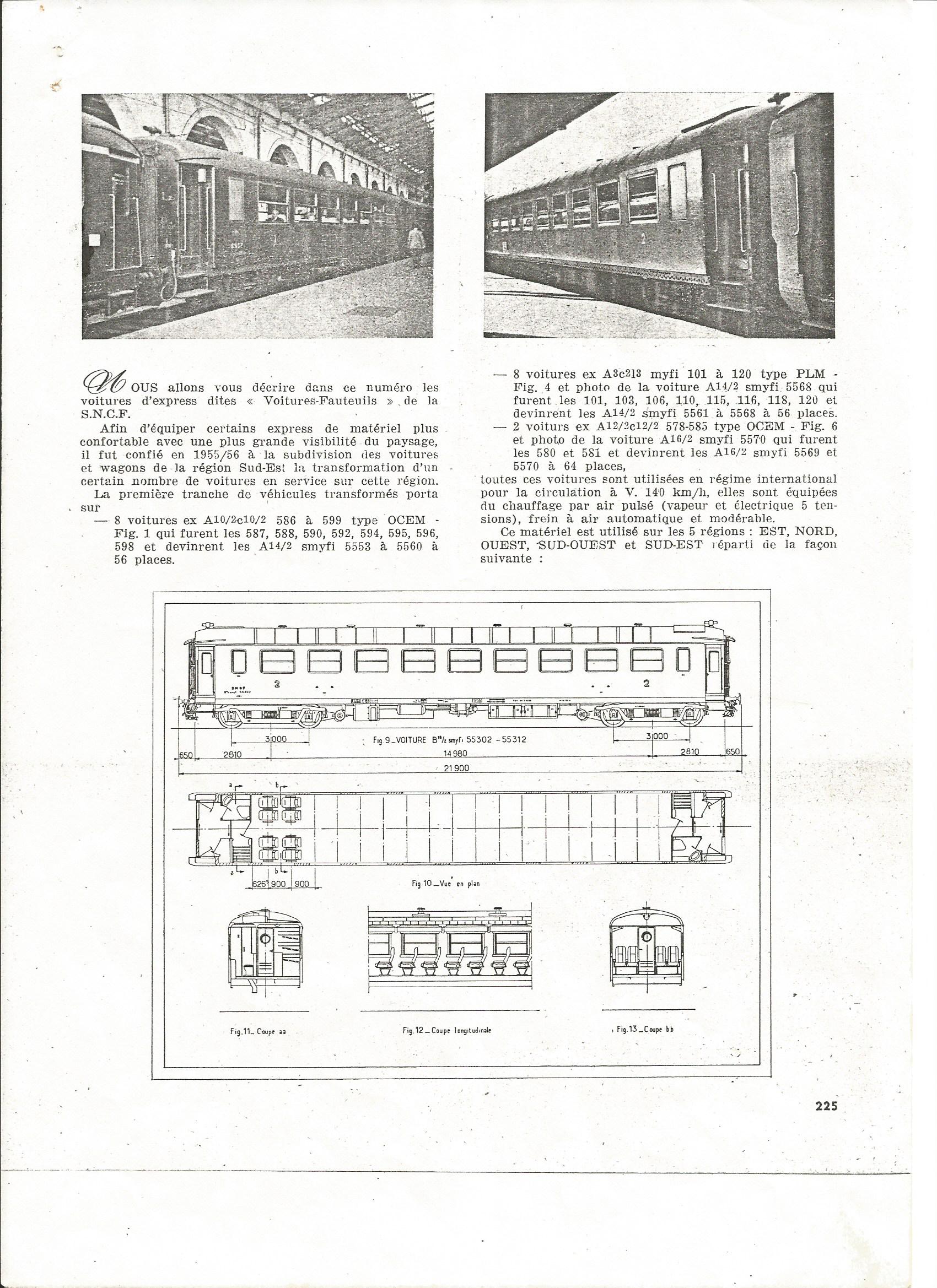

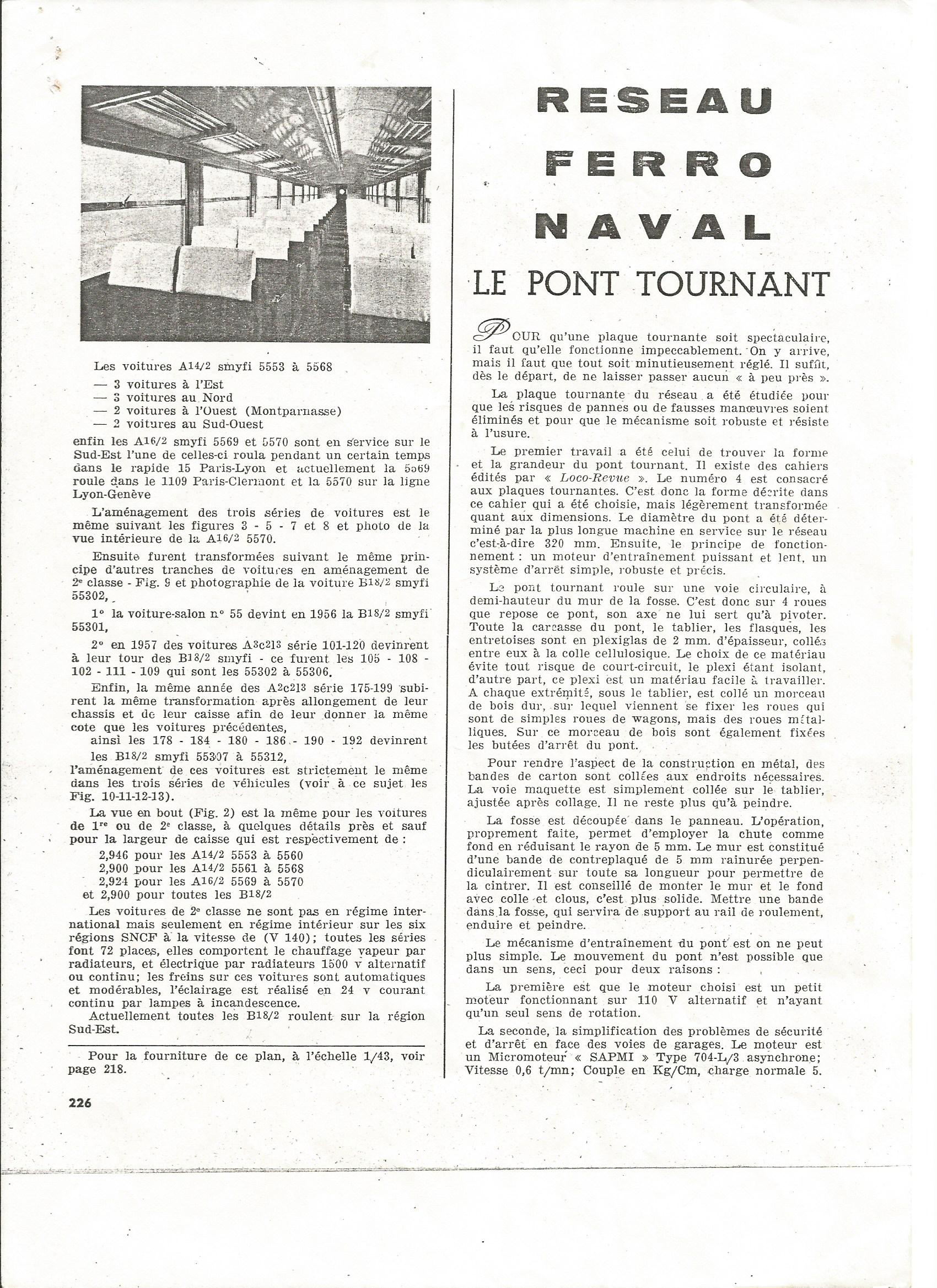

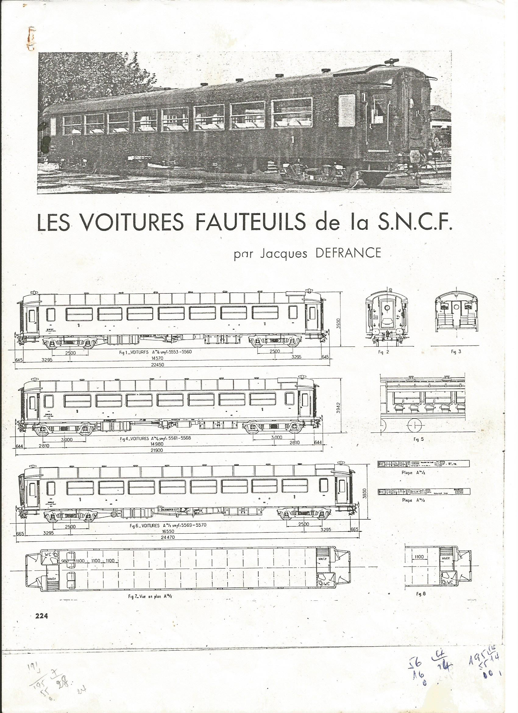

A Tous ,
Voilà les 3 pages de la revue qui m'ont servies pour créer ma voiture :
et la lettre de La Vie du Rail qui à l'époque répondait aimablement à toute demande
Bonne lecture
