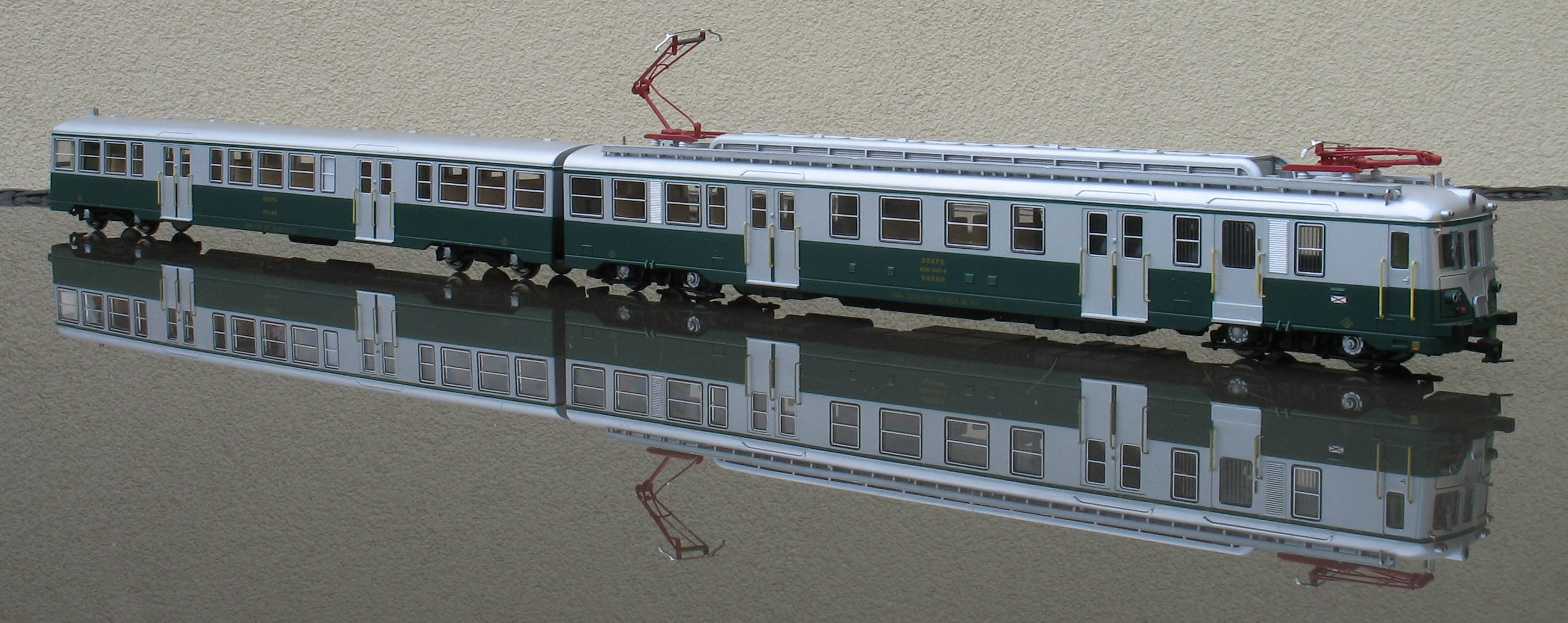

Et pour finir, la Zézette en 25 kV.
Voilà ; j'espère que tout ceci donnera suffisamment de grain à moudre pour ceux qui ont envie d'améliorer l'automotrice Atlas.

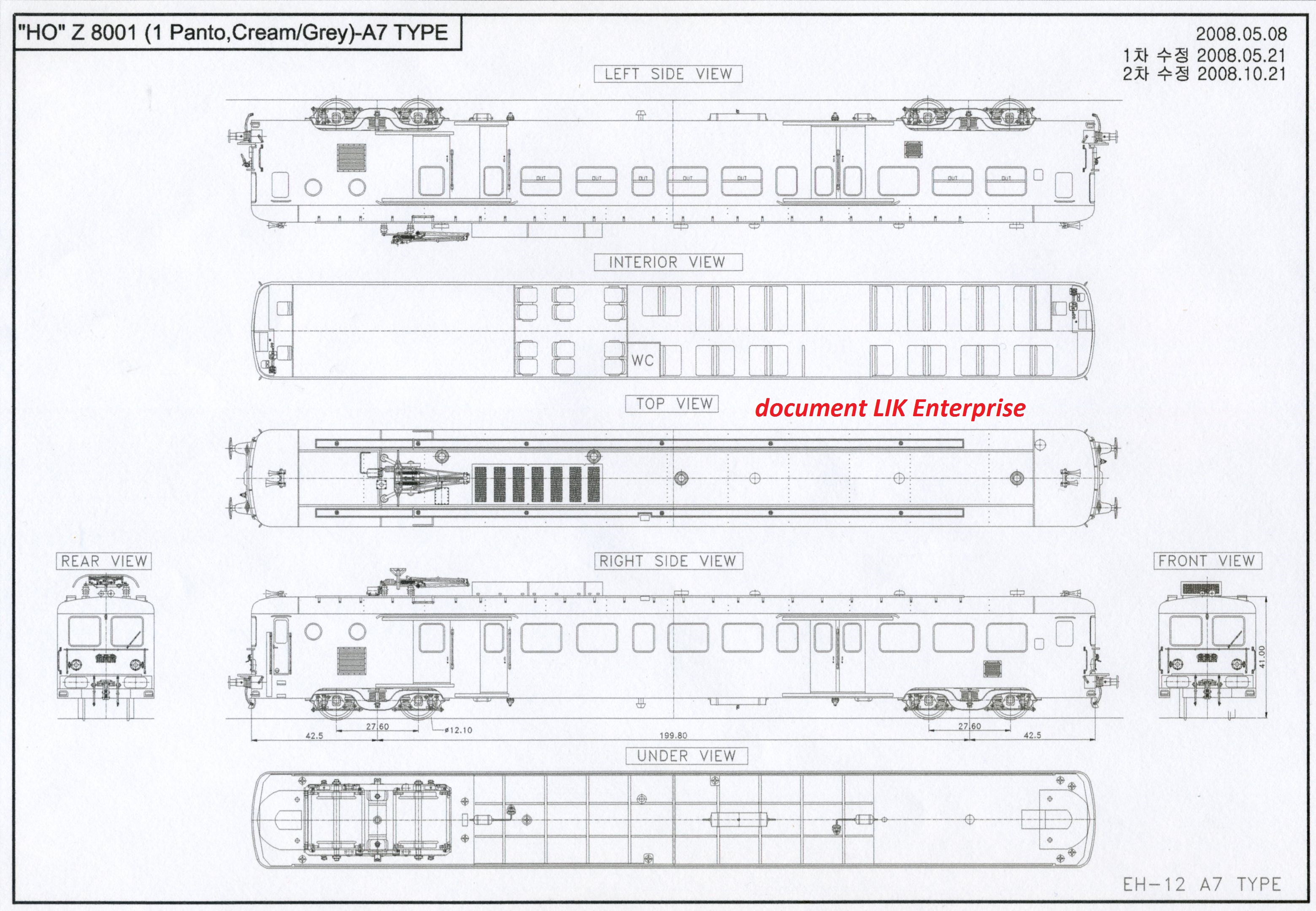

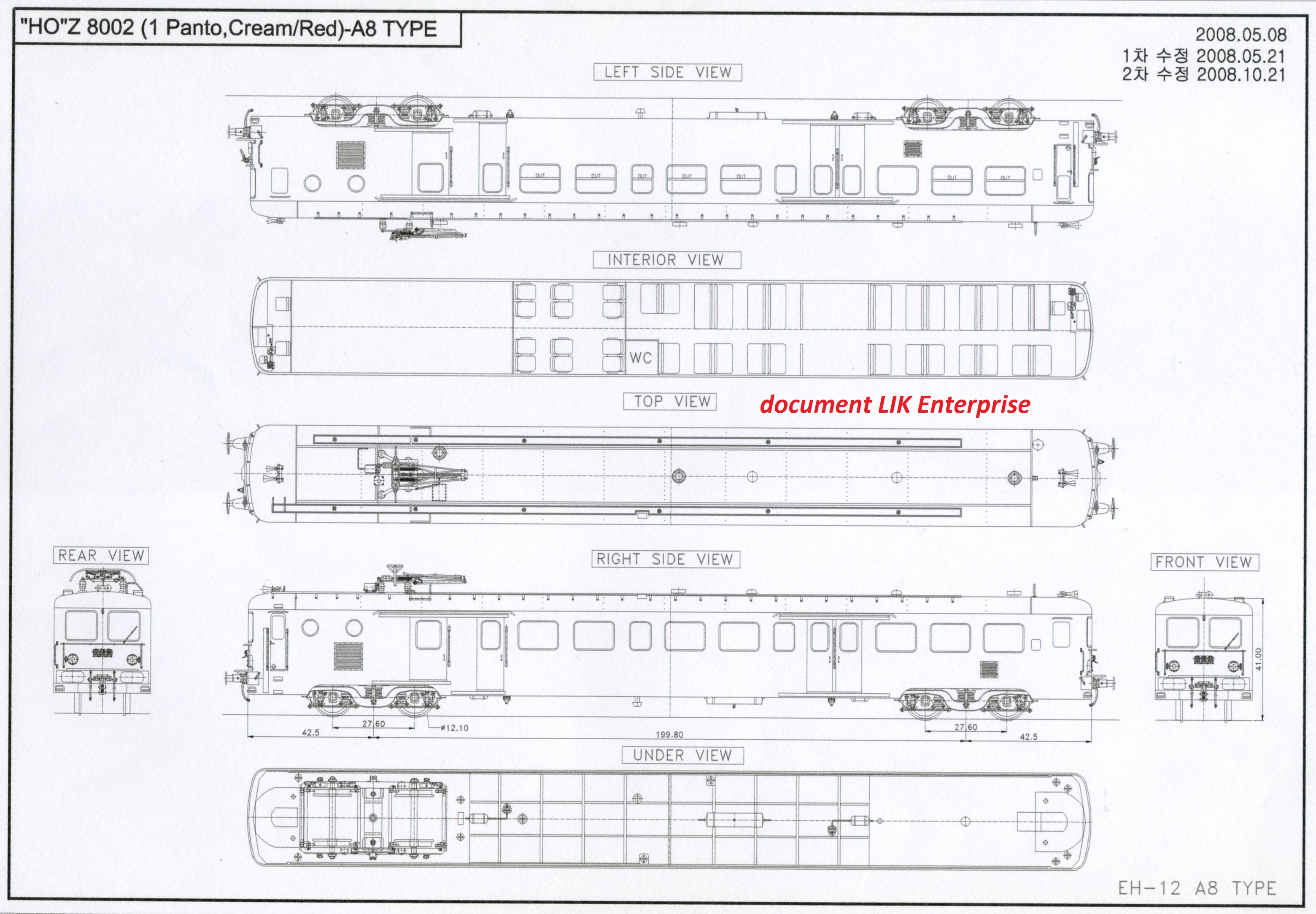

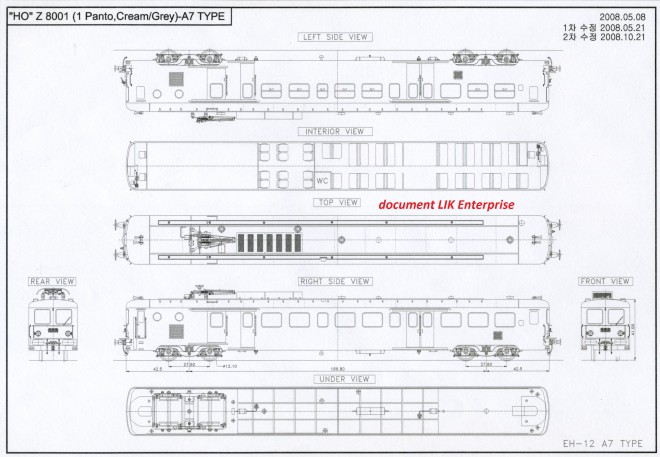

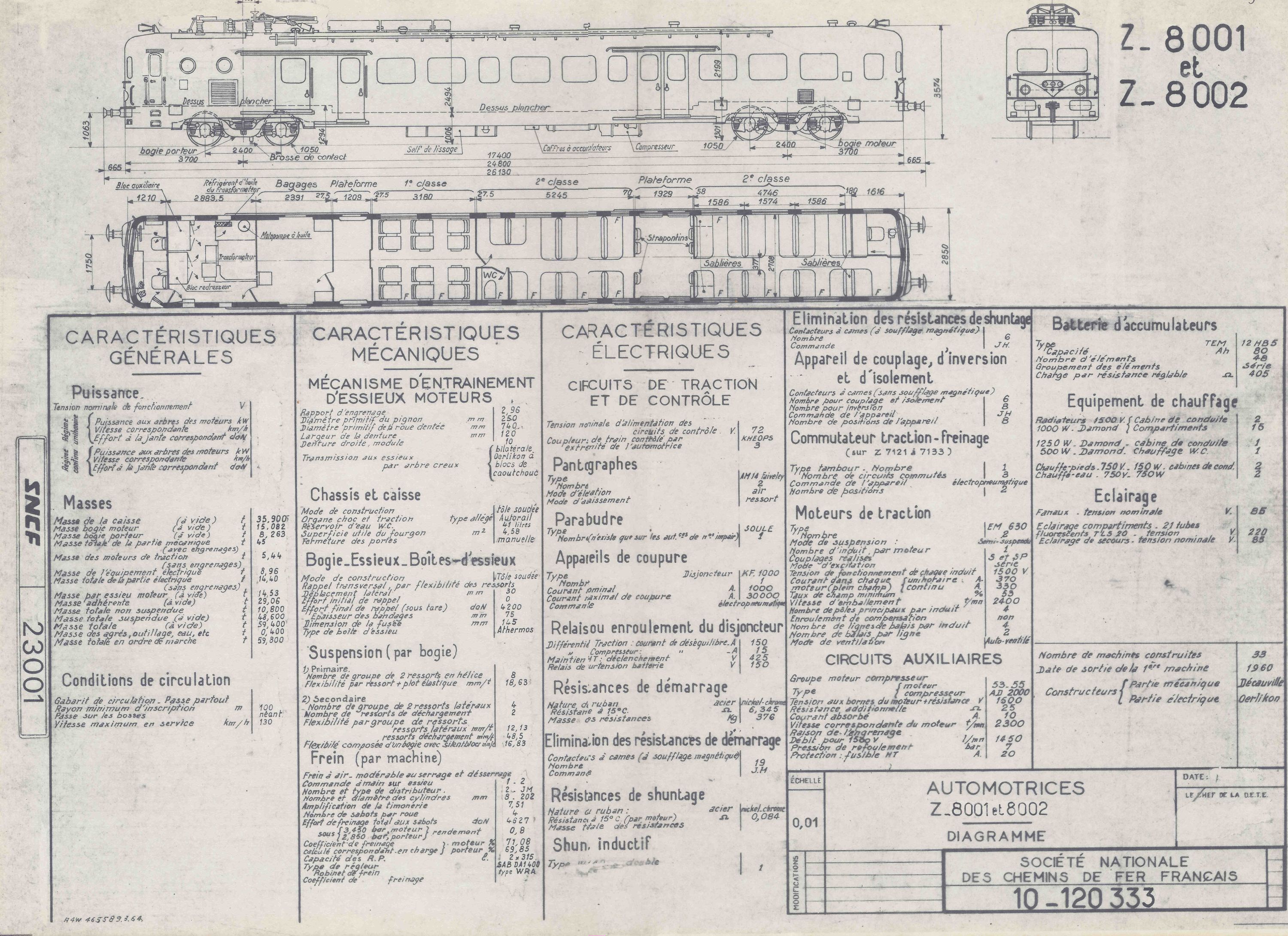

Merci pour cette doc sur les 8001 et 8002.

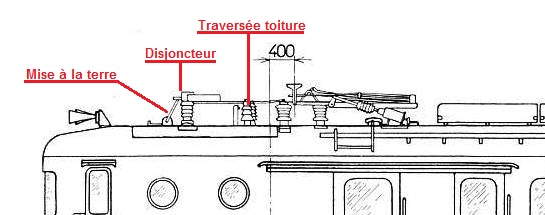

Sur les dessins, on observe quelques différences entre les 8001 et 8002, notamment en ce qui concerne la porte de cabine coté compartiment, présente sur la 8002, absente sur le 8001. Sur des photos, la 8001 possède cette porte qu'elle n'avait pas à l'origine.
On observe également la présence des prises de câblots en face AV et AR que n'ont pas les Z 8000. Le dessin SNCF présente la même anomalie, c'est probablement l'origine de l'erreur !
Les dessins ne représentent pas tout l'équipement de toiture, dont le disjoncteur et la traversée de toiture que l'on distingue sur les photos. Équipement très simple au demeurant. Dommage que le site Bouttuen ne présente plus grand chose...

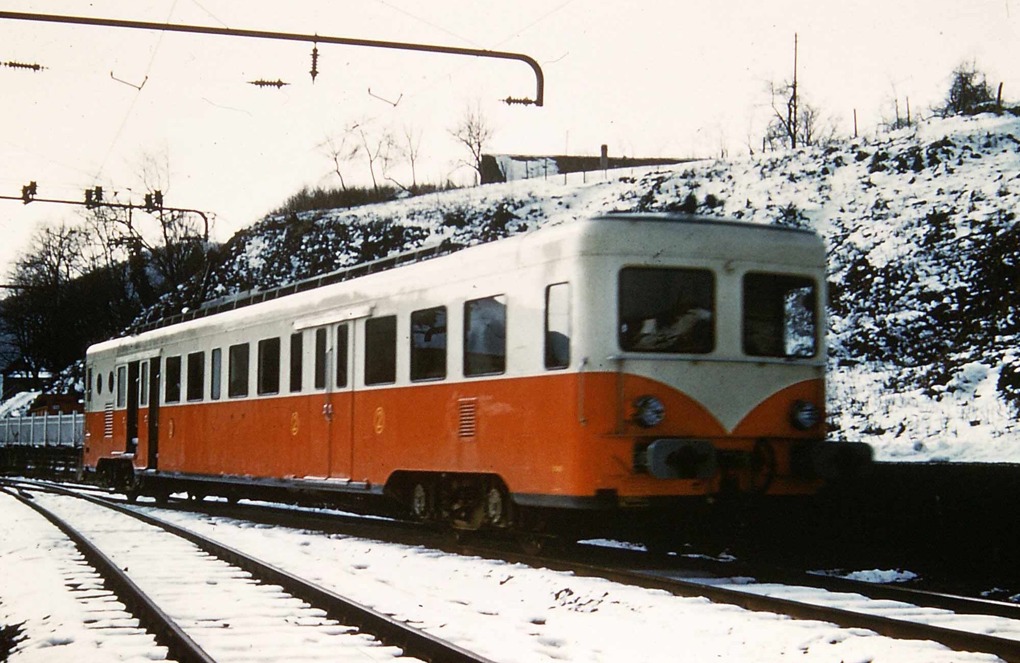

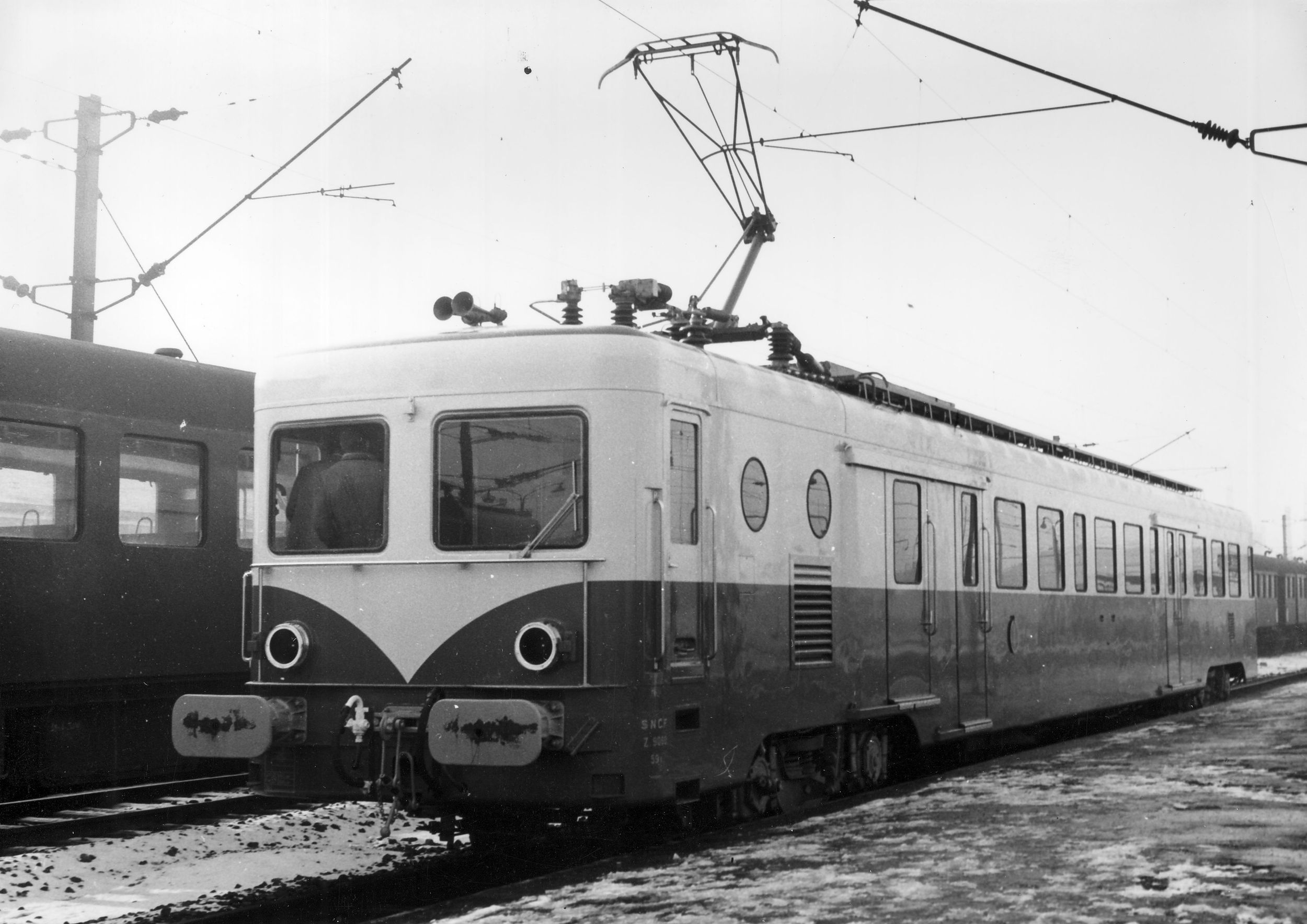

euhhhhh :shock: :shock: merci pour toutes ces photos :applause: :applause:
j'avais déjà cherché des photos des VO il y a qlq années, histoire de "peaufiner" une Apocopa, et presque choux blanc :mur:
il y a eu qlq photos VM (rouge ou bleue) à la sortie de la Bouttuen :siffle:
l'a avec cette série incroyable, tu viens de multiplier par 5 mes photos en VO :bave:
donc encore milles merci à toi :cool:

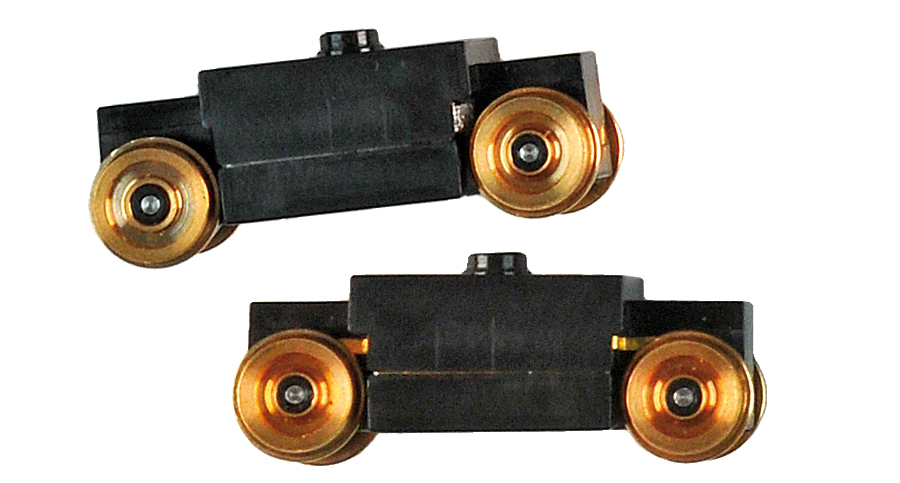

Atlas met en vente un kit de motorisation composé d'un bogie moteur et d'un bogie porteur qui se mettent en lieu et place des bogies d'origine.
temps d'intervention annoncé = 5 mn (2 vis à dévisser/revisser)
prix =49,90 €
cerise sur le gâteau: ce kit est valable sur toutes les automotrices de la collection... :applause:

sully091 a écrit:Atlas met en vente un kit de motorisation composé d'un bogie moteur et d'un bogie porteur qui se mettent en lieu et place des bogies d'origine.
Sympa cette info... ;)
Valable pour toutes les automotrices...? :gne:
Plus qu'à mesurer l'empattement (aux millimètres près...) et à tester les performances.
Cette fois ça a l'air plus sérieux que le "truc" à courroies inversées en caoutchouc naturel... :ange:
