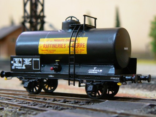

10424 a écrit:Ah oui, beau ! Mais attention. Cela, c'est un peu hors-jeu aussi. Car il s'agit la d'un kit laiton et non du bidouillage d'un bout de plastoc industriel. A moins que cene soit un citerne Hornby Acho bien relifte?
Et bien non, Henri à raison :!:
Citerne Saschen, décals Haxo et un peu de laiton pour faire les plateformes (tôle strié, du L de 1x1, un volant de récup, une échelle, quelques fils divers) et surtout, surtout, remise en peinture :mrgreen:

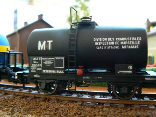

Tiens du laiton :
Construction intégrale (hors "accastillage")
Kit de citerne OCEM haxo

Pour le premier, pourrais tu détailler un peu (quels matériaux, quels bases surtout pour la citerne ?) :siffle:

Regarde par ici, t'as tout le détail :siffle:
