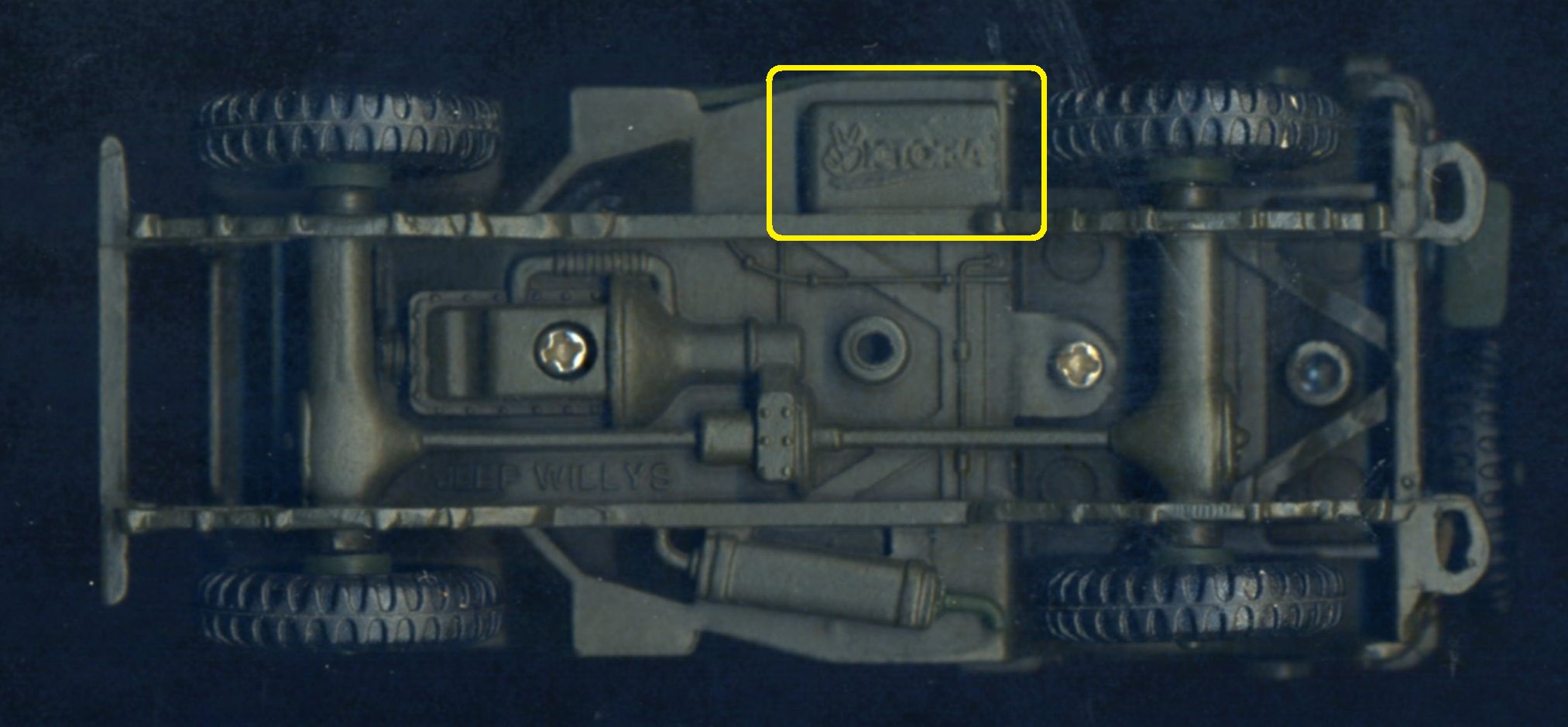

Il s'agit de modèles de la marque Victoria, fabriqués au Portugal dans les années 1990 et au 1/43. Pour moi de très bonne facture et des modèles variés.

Tout-à-fait exact Pascal ! :cool: :cool:

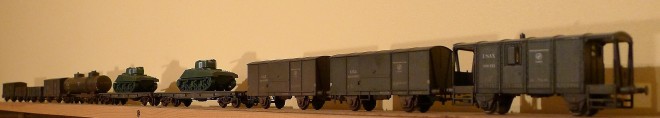

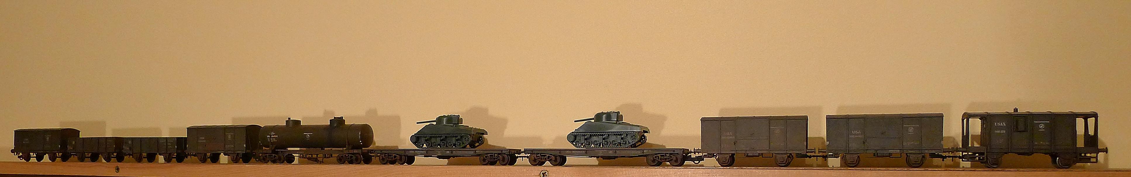

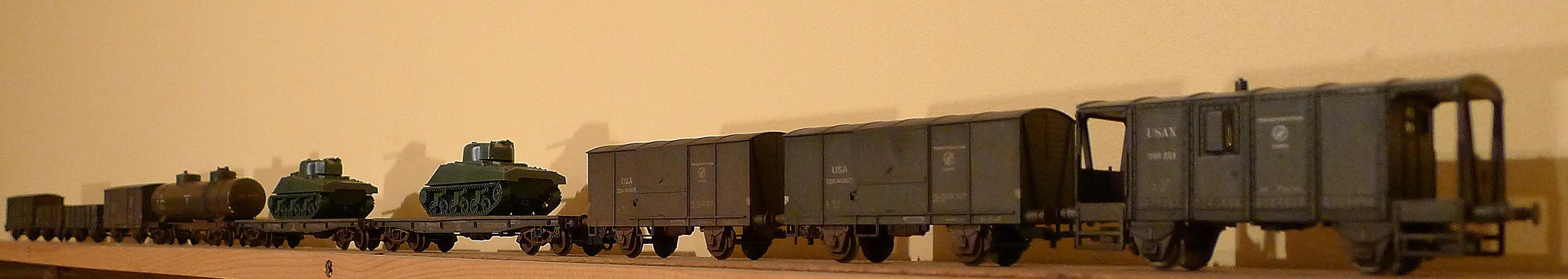

Mes deux rames en cours de constitution:
Une rame US en France en 1944-45 à laquelle il ne manque que la 140U Roco....

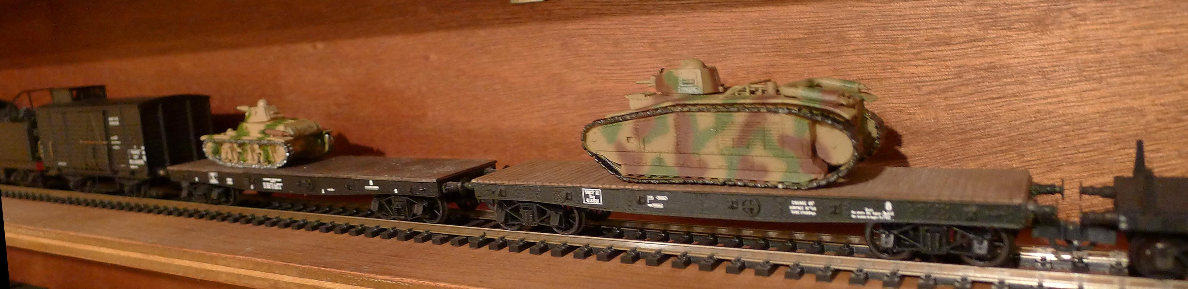

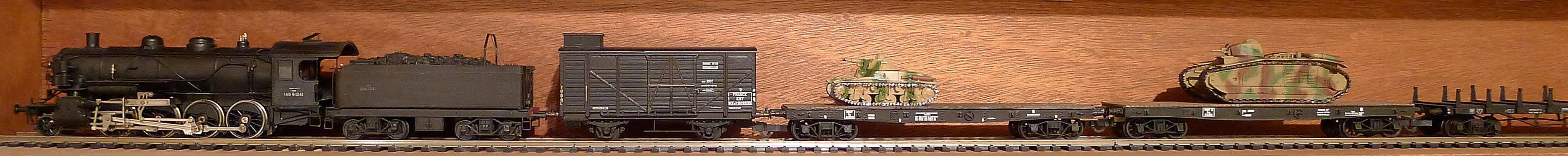

La rame de blindés français de Mai 1940 avec un Renault B1bis et un petit char Hotchkiss. Un deuxième B1bis viendra prendre la place de ce dernier sur le plat TP 40 tonnes, et le Hotchkiss migrera sur un plat TP 18 (Modèles HO de WespeModels)

Tu n'as pas inversé les bogies entre le second TP 40t et le plat à ranchers? :gne:
Pour info, les bogies des 40t doivent avoir un empatement de 1752mm (à l'Anglaise, pour cause, ce ne sont pas des wagons USTC à l'origine mais WD), les Steam Era Models conviennent parfaitement à la boite d'essieux près.
Les TP d'origine US ont des bogies de 1676mm, on les dinstingue à leur partie inférieure quasi horizontale. Les bogies Y1 OCEM en sont dérivés mais avec un empattement de 1800mm et des boites d'essieux OCEM.

Bien en fait je n'avais pas de bogies pour mon TP 40t alors je l'ai doté de bogies Trains Rousseau. Et les plats TP US à côté ont des bogies en métal Kadee... maintenant si tu me dis que les bogies fournis par Huet étaient erronés...Il jurait pourtant ses grands Dieux que seuls ses wagons avaient les bogies corrects.... :mort: :ggg:
A la limite je peux faire l'échange, mais je vais me retrouver avec les bogies US sous les wagons anglais.. je suis un peu paumé...? :mur:

Pour le 40t GG n'a jamais juré que c'était le bon bogie, on en a justement parlé lui et moi voilà peu, l'idée était de faire un kit pas cher pour débutant, qui dit kit pas cher dit bogies "low cost", à l'époque les SEM n'existaient pas encore, les plus proches d'aspect étaient les Kadee, mes premières séries de surbaissés étaient également livrés avec ces derniers. David Foulkes qui dirige SEM avec qui j'échange régulièrement a un jour remarqué mes surbaissés sur mon site et fait remarqué qu'il avait réalisé le bogie qui va bien pour ses propres kits, une aubaine que les Australiens aient eu la bonne idée de faire du modélisme au 87è et pas au 76è comme nos amis Anglais, c'est ainsi que mes surbaissés ont hérités de bogies pas cher et conformes. Je les vend au détail si jamais ca t'interresse.
Les Kadee font illusion, au pire si tu ne veux pas faire de frais, monte les Kadee sous le 40t et les Rousseau sous le plat à ranchers, mais je crains que maintenant que je l'ai dit tu va être atteint du syndrome de la 12000 Trix :mdr:

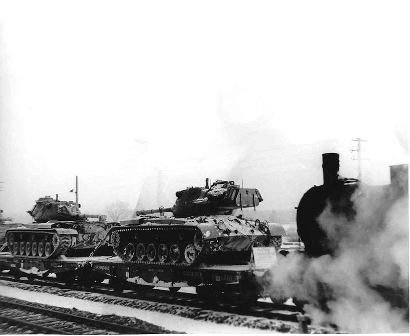

Bien, en attendant la mise en conformité de mon Plat TP 40t de 1940, je commence à composer une rame Armée française années 50 (période où, entre la guerre froide et les désastreuses guerres coloniales, l'armée était très sollicitée). Le porte char Roco 67477 arrive d'ailleurs à point nommé!!
Je pensais en charger deux avec 2 chars M24 Chaffee (ceux qui se sont fait démonter à Dien Bien Phu) mais je n'en ai pas trouvé en HO. J'ai donc jeté mon dévolu sur des M47 (chars US qui a aussi équipé l'armée française) de Roco Minitanks . Et là, ce n'est pas la même histoire: c'est un très gros char! Les Sherman font jouet à côté: j'aurais été tankiste US en Normandie en 44, je n'en aurais pas mené large face au Tigre!
Bref, du coup je doutais qu'un si gros engin soit transportable par chemin de fer: mais en fait il rentre (juste, juste) sur le plat Roco et j'ai trouvé une photo qui confirme que c'est bien possible avec en plus, le fameux plat reproduit par Roco (plat allemand, certainement construit en grand nombre vu les besoins pendant le conflit.... :mort: et qui s'est retrouvé sous les chars de pas mal d'armées occidentales et de l'Est aussi certainement)
Deux M47 Patton US en Allemagne dans les années 50: (source: http://www.usarmygermany.com/Sont.htm?http&et&www.usarmygermany.com/Units/ArmoredCav/USAREUR_19th%20Armor%20Gp.htm)
