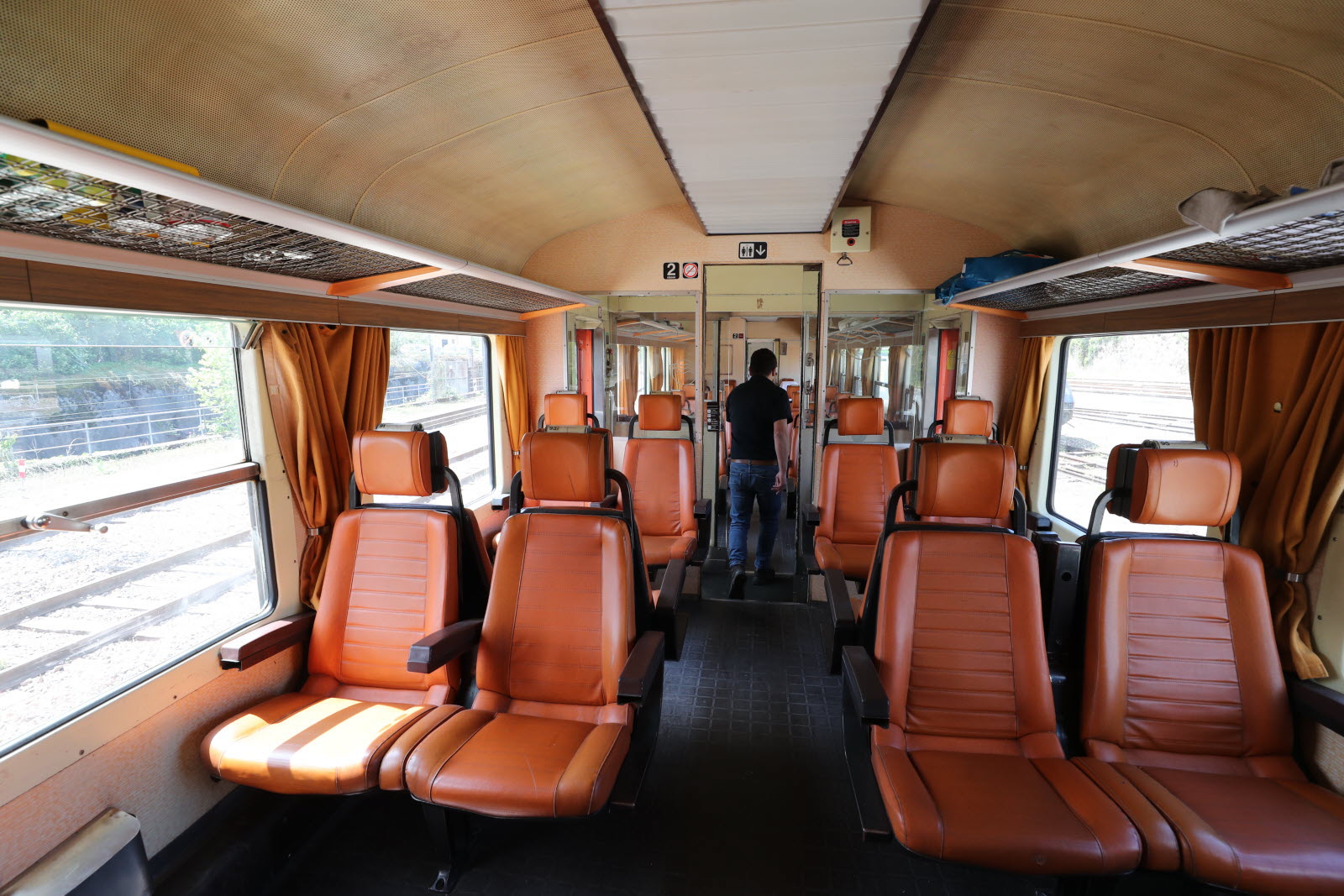

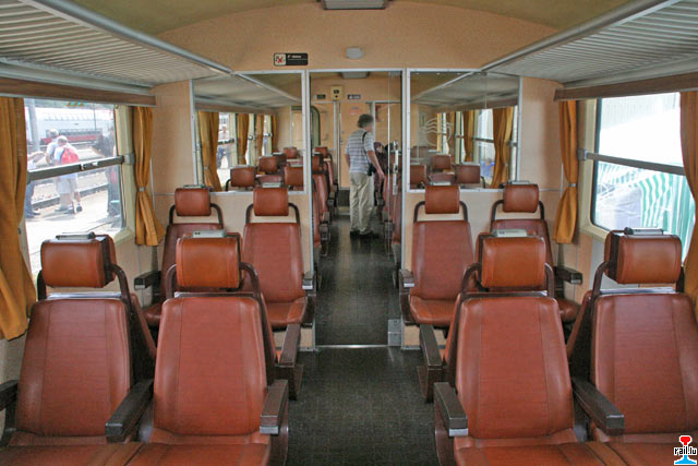

Les remorques unifiées avaient les mêmes aménagements que les autorails associés selon l'époque : X 3800 ou X 2400 pour les rouges, et X 2800 modernisés pour les bleues.
Pour les bleues, c'est ça :
remorque XR 8200 bleue (photo rail.lu) :
ou intérieur X 2800 bleu du HD (l'Est républicain) :
Les parois apparaissent couleur saumon , mais de près c'est un mélange de points blancs et saumon.

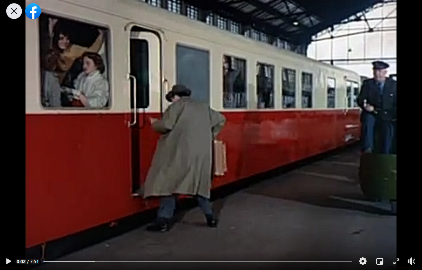

Pour les rouges, il suffit de revisionner la scène des Valseuses :mrgreen: , mais comme c'est déconseillé aux moins de seize ans, on peut affirmer que c'est bien du jaune clair pour les parois (ici aussi, un mélange de blanc et de jaune), marron clair pour les sièges, et vert pour les rideaux (lino gris pour le sol, mais en général, sur un modèle réduit, le sol, comment dire :siffle: ).

BB67300 a écrit:Les remorques unifiées avaient les mêmes aménagements que les autorails associés selon l'époque : X 3800 ou X 2400 pour les rouges, et X 2800 modernisés pour les bleues.

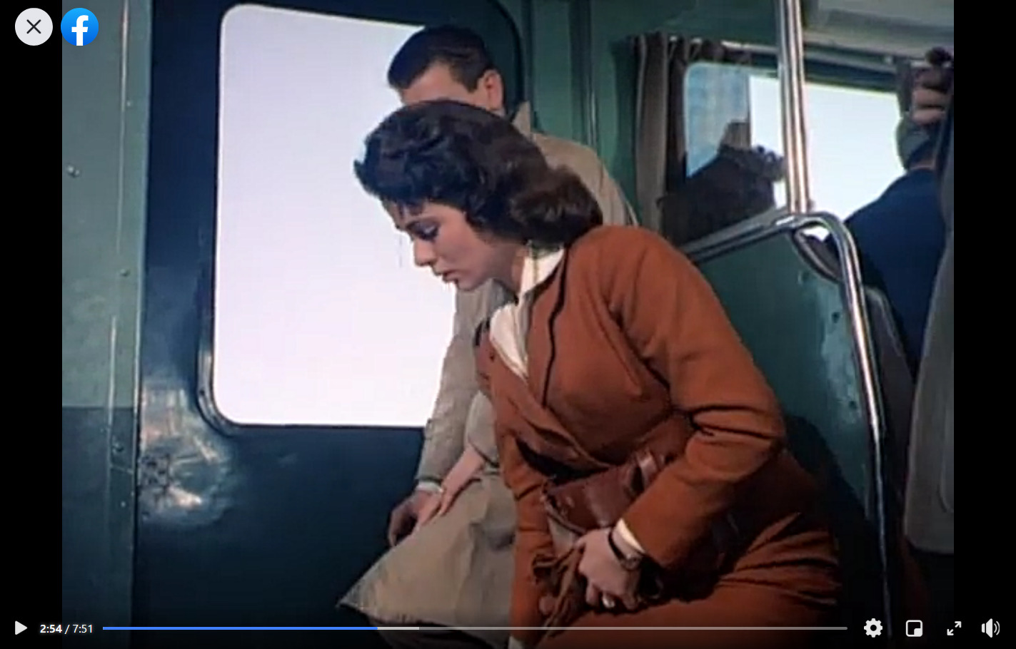

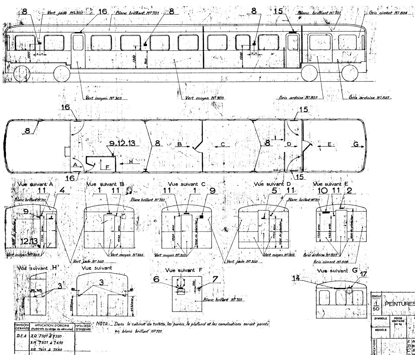

lambda95t3 a écrit:Bonjour,
j'ai cherché sans succès, notamment sur ce forum mais aussi sur le web, des informations visuelles (photos) sur l'aménagement intérieur des remorques d'autorail unifiées: couleur(s) des sièges, des parois, du plancher, etc. Le but est de figurer les grands traits de cet aménagement dans les remorques Roco, dont une bleue, car avec un bon éclairage à LEDs, ça va se voir. (Au passage: reconnaissance pour ce fil avec les commentaires sur les diverses références parues et leurs approximations :yin ). Merci par avance de votre aide (Nota: ne pas m'en vouloir si je ne réagit pas vite... :? ).
On peut dire qu'en 1956 les XR Unifiées pour les 1eres livrées à toiture crème étaient de deux tons de vert
Ex sur XR 7300, Vert Moyen 303(foncé) et Vert Jade 302 (clair).
https://www.facebook.com/watch/?v=1081299915577990
