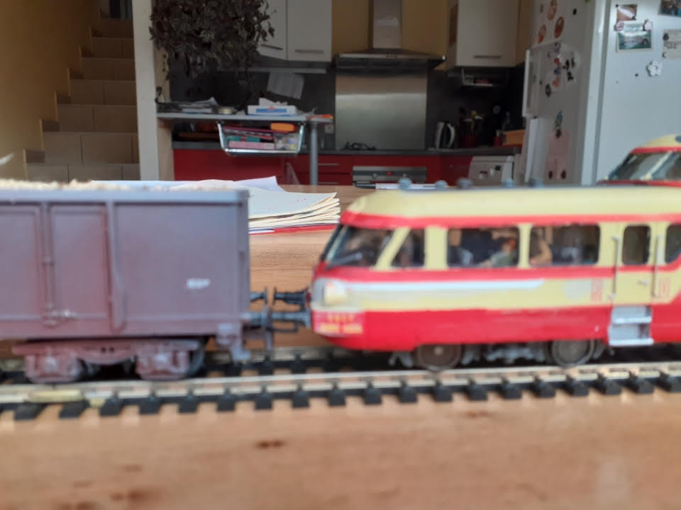

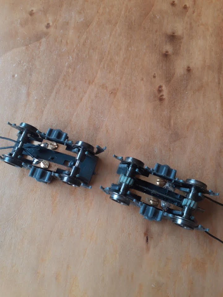

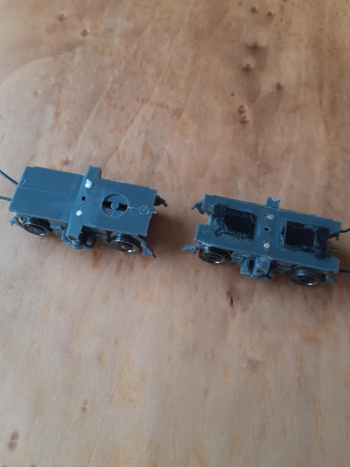

de nouveau un peu de temps, après pas mal de "bricole" à finir à la maison, j'ai modifier mes bogies,, fils noir plus fins et passant dessous, et arasé tout ce qui dépassait au dessus... :siffle:
Rollang
Messages: 1797
Re: Jouef, à la poursuite du rêve d'enfance!
Messagepar Rollang
08 Mai 2020, 19:43
Cela me permet d'obtenir une hauteur de tamponnement correcte, par contre pas de place pour un châssis à pivot central, je vais donc devoir bricoler un truc à glissière latérale, un peu comme le système utilisé par Jouef sur les EAD... :gne:

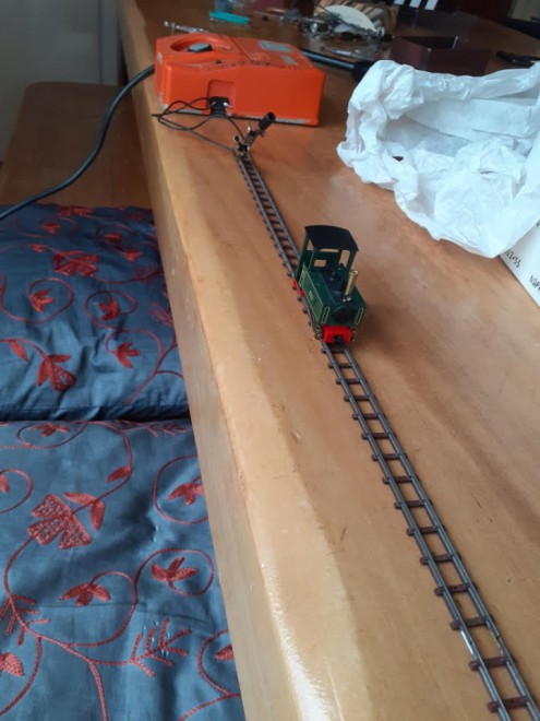

Aujourd'hui, pas eu le temps de bricoler le pano, il fallait tondre la pelouse et finir la motorisation de mon portail....

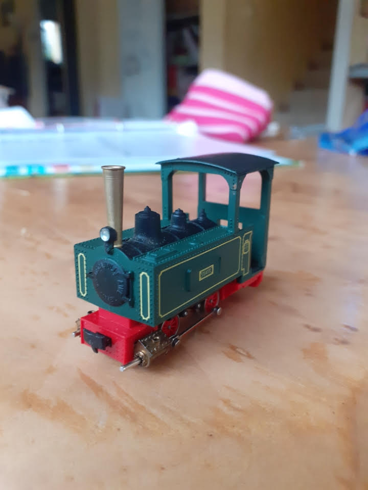

Pour compenser, je vous transmet cette photo, j'ai récupéré cette "chose" il y a peu de temps, je trouve cela plus que mignon... :coeur1:
Rollang
Messages: 1797
Messagepar Christou231
09 Mai 2020, 22:05
Cela me rappelle des souvenirs. J'avais acquis en son temps cette petite Decauville, un circuit de voie, des aiguillages , deux baladeuses et des wagonnets à bascule. Je m'en suis séparé, la prise de courant étant aléatoire et la loco hors échelle . Par la suite, Jouef avait repris la fabrication des trains Eger Bahn.
Messagepar Rollang
10 Mai 2020, 11:00
C'est effectivement ce que j'ai souvent lu....Bon, je l'ai récupéré dans un lot à prix sympa, c'est rare car surcoté, finalement....

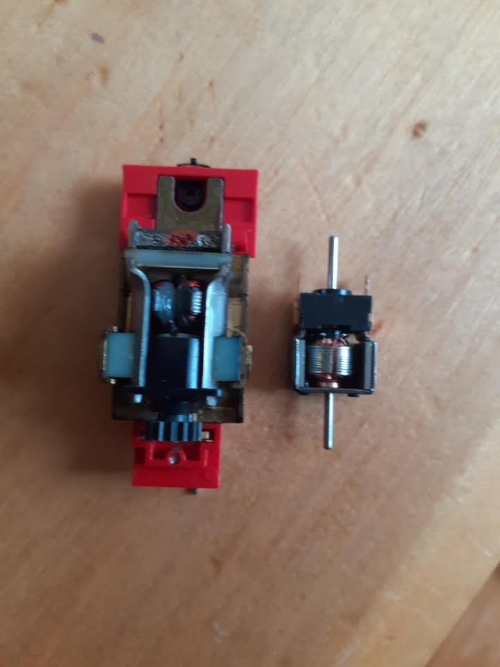

L'idée de base était de ne récupérer que le châssis pour faire un petit locotracteur Billard, il faut que je vois comment c'est fait question mécanique car la, un seul essieu est entraîné par le moteur, je soupçonne un pignon fendu, je l'ai essayé car il y avait aussi dans le lot 4 coupons de voie, rail acier corrodé, un petit coup de gomme dessus et surprise, ça fonctionne quand même pas trop mal! si je fais un bout de voie un jour, je prendrais du rail maillechort et aiguille à cœur non isolé, vu le faible empattement!!!

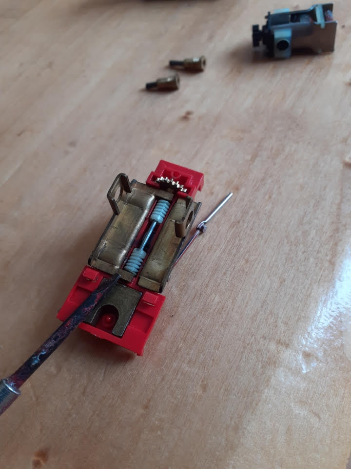

Messagepar Rollang
10 Mai 2020, 18:10

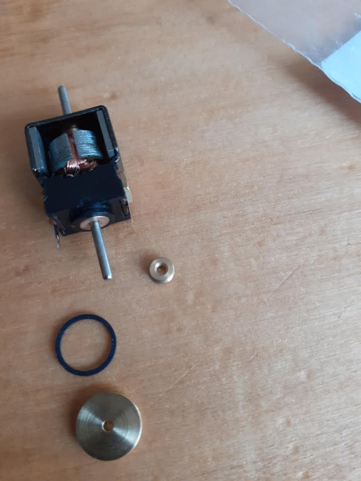

Demain matin, j'étudie les pivots de bogies pour le X 4205, aujourd'hui je voulais un bricolage plus relax, j'ai donc ouvert le ventre de la petite decauville Jouef.....
Déja, je vois dans mes stock le moteur idéal pour la remotoriser.... et également, faire évoluer sa transmission, avec le premier étage par poulies et courroie, avec pourquoi pas la courroie directement placée sur l'arbre du moteur, sans poulie pour obtenir la plus grande démultiplication possible.... :?: :gne: :gratte:
Rollang
Messages: 1797

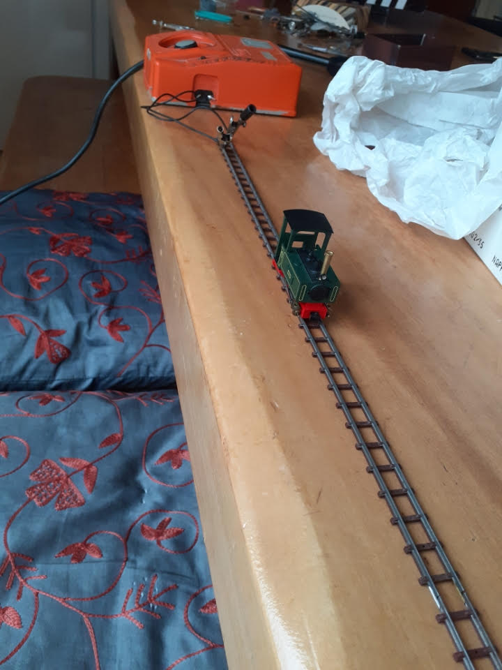

Messagepar Rollang
10 Mai 2020, 18:14
Et ensuite, pourquoi un essieu n'est pas entraîné??? :roll:
rien de grave, juste cette petite languette, la il y a mon tournevis, un peu relevé, du coup la vis sans fins n'attaque pas le pignon, juste cela à ajuster et la petite 020 retrouve sa voie d'essai et fonctionne à merveille! :cool:

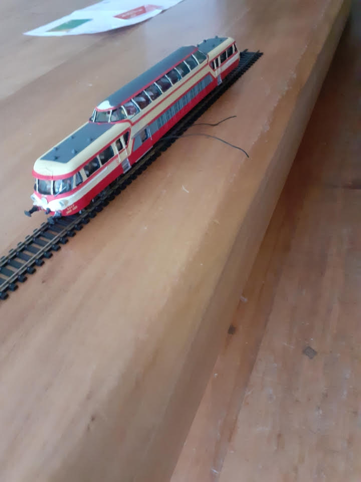

Messagepar Rollang
11 Mai 2020, 22:34
le panoramique a reçu ses bogies ce matin :cool:
Rollang
Messages: 1797
11 Mai 2020, 22:51
faut avouer qu'il est transfiguré :applause: :cool: :coeur1:
