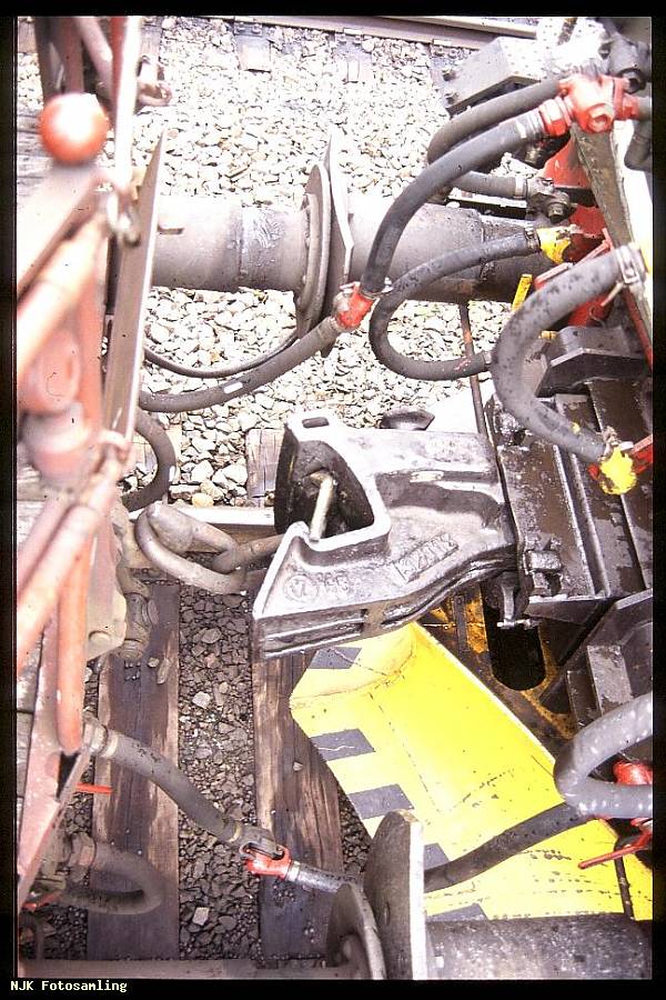

Et si vous voulez mélanger les différents types d'attelages, rien ne vous en empêche. Il existe toujours des solutions :
(Photo empruntée au site njk.no, auteur inconnu)
bw

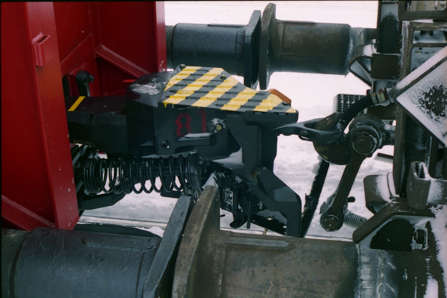

Oui !
Ou ça.
