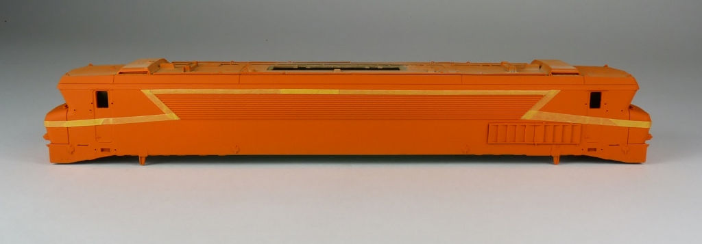

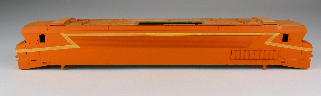

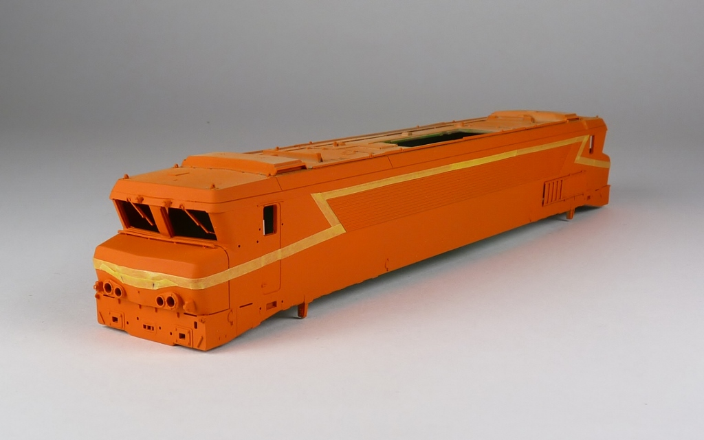

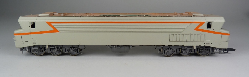

manette-z a écrit:La mariée est prête pour la peinture!
Salut Jean,
Je ne sais pas clairement où va te mener la transformation de cette ex-CC 406526, mais son badigeonnage en yaourt vanillé (rien avoir avec du beurré) met en exergue, outre la qualité et la hardiesse habituelles de tes bricolages, la justesse des formes de cette machine tant décriée dans l'emportement de certains, si angéliques ou majestueux soient-ils.
Je suis avec grand intérêt la suite de ton boulot.
Amicalement.
2B.
Undertaker
Re: 6500 Roco
Messagepar manette-z
29 Juin 2013, 17:25
Pas de panique, cet apprêt n'est pas la teinte finale. Et malheureusement son goût et surtout son odeur sont bien loin de l'onéreuse orchidée...
Cette fois, j'ai préféré masquer la bande orange, c'est bien plus simple. Et j'ai une documentation complète, des schémas pour ne pas me tromper: rien n'est symétrique.
6500 TTX...
Modifié en dernier par manette-z le 29 Juin 2013, 17:48, modifié 1 fois.
manette-z
Messages: 483
Re: 6500 Roco

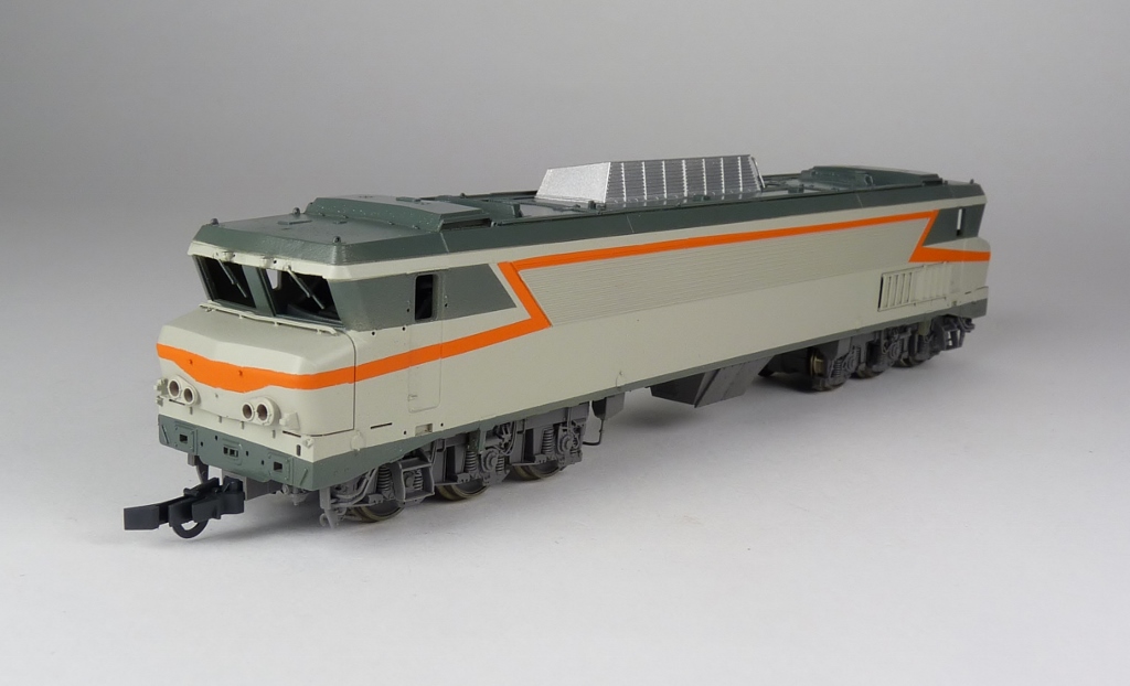

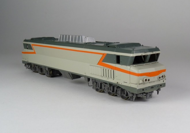

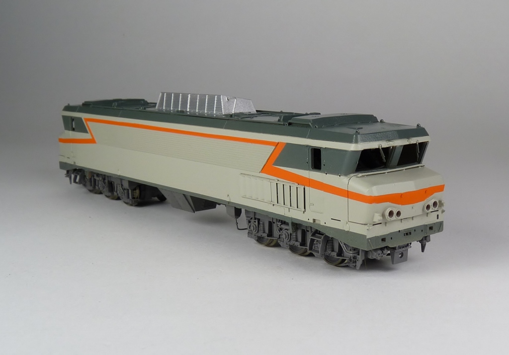

29 Juin 2013, 17:31
Gris ciment, et ça y est, ça commence à ressembler au monstre de PSO.
La photo est crémée cramée, mais le gris ciment est d'origine contrôlée, sans beurre. Reste plus que le gris ardoise...

Messagepar Rapide 424
29 Juin 2013, 17:45

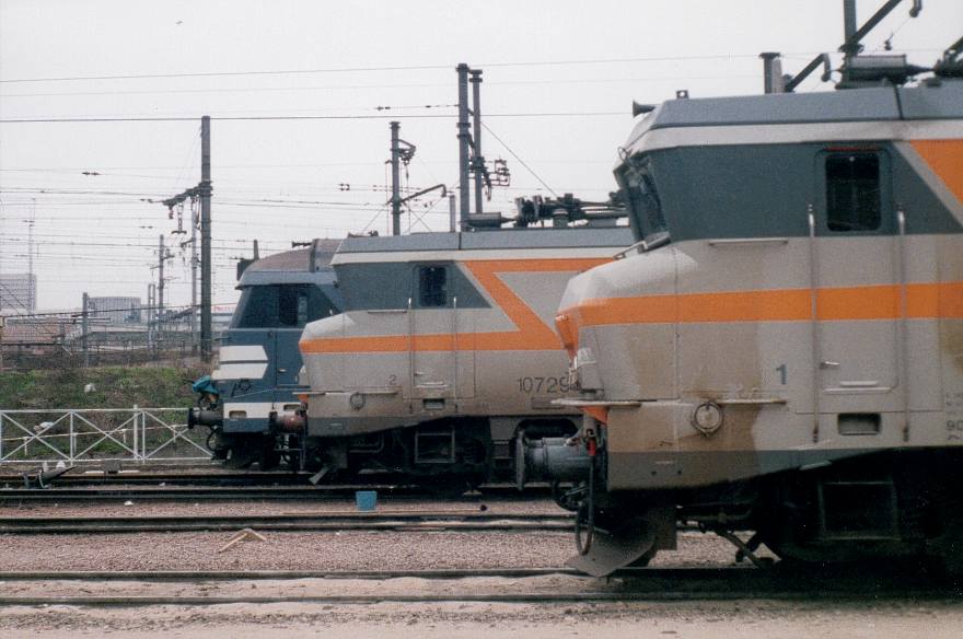

Mode "moi je fais rien mais je critique" ON : N'y-a-il pas une branche de la bande orange plus épaisse que toutes les autres -- celle en bas à droite seconde photo ? Du moins plus "fuselée" en épaisseur... Est-ce comme ça sur le modèle échelle 1 ? Mode " moi je fais rien mais je critique" OFF.

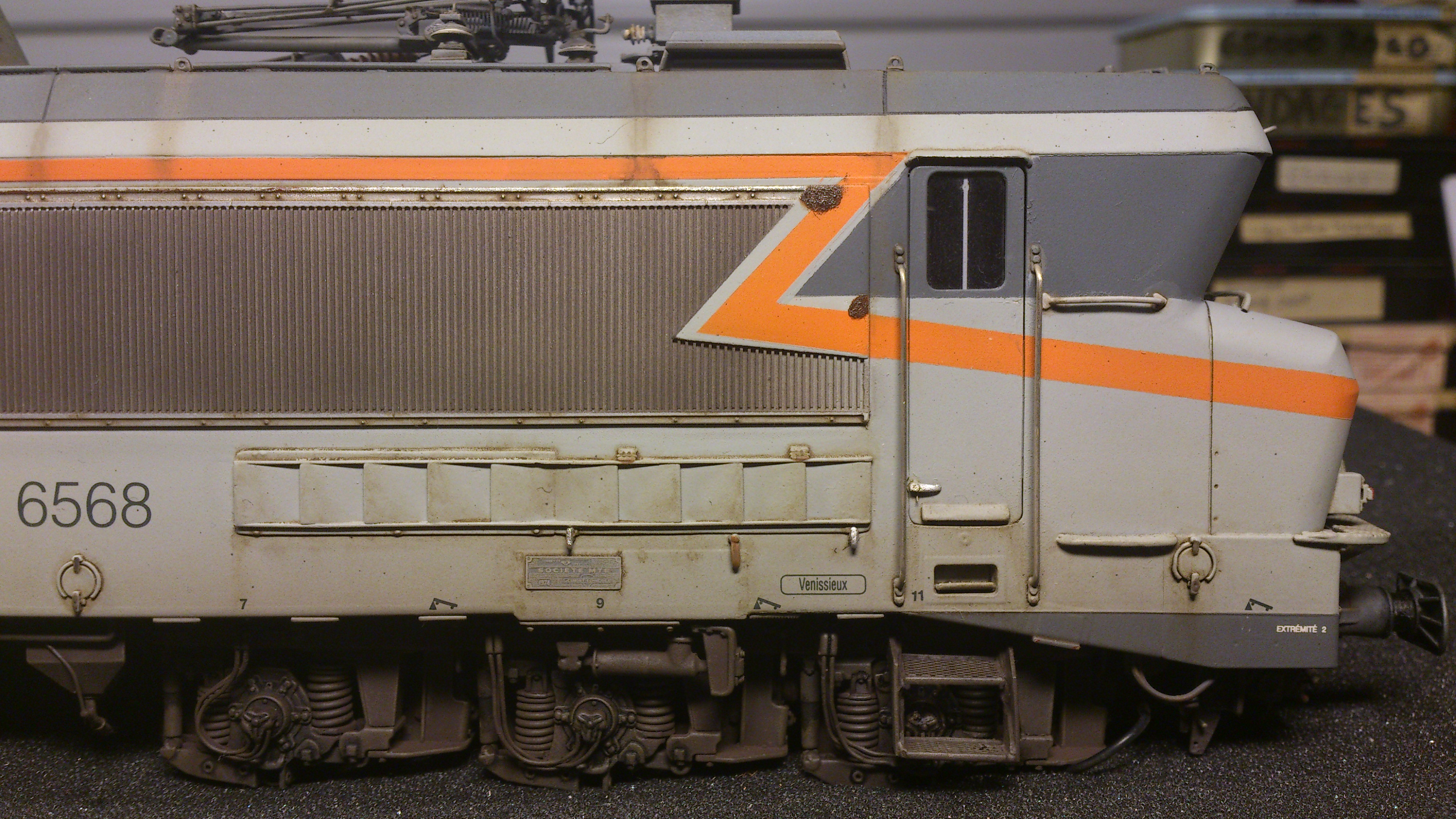

Messagepar Beilhack
29 Juin 2013, 17:52

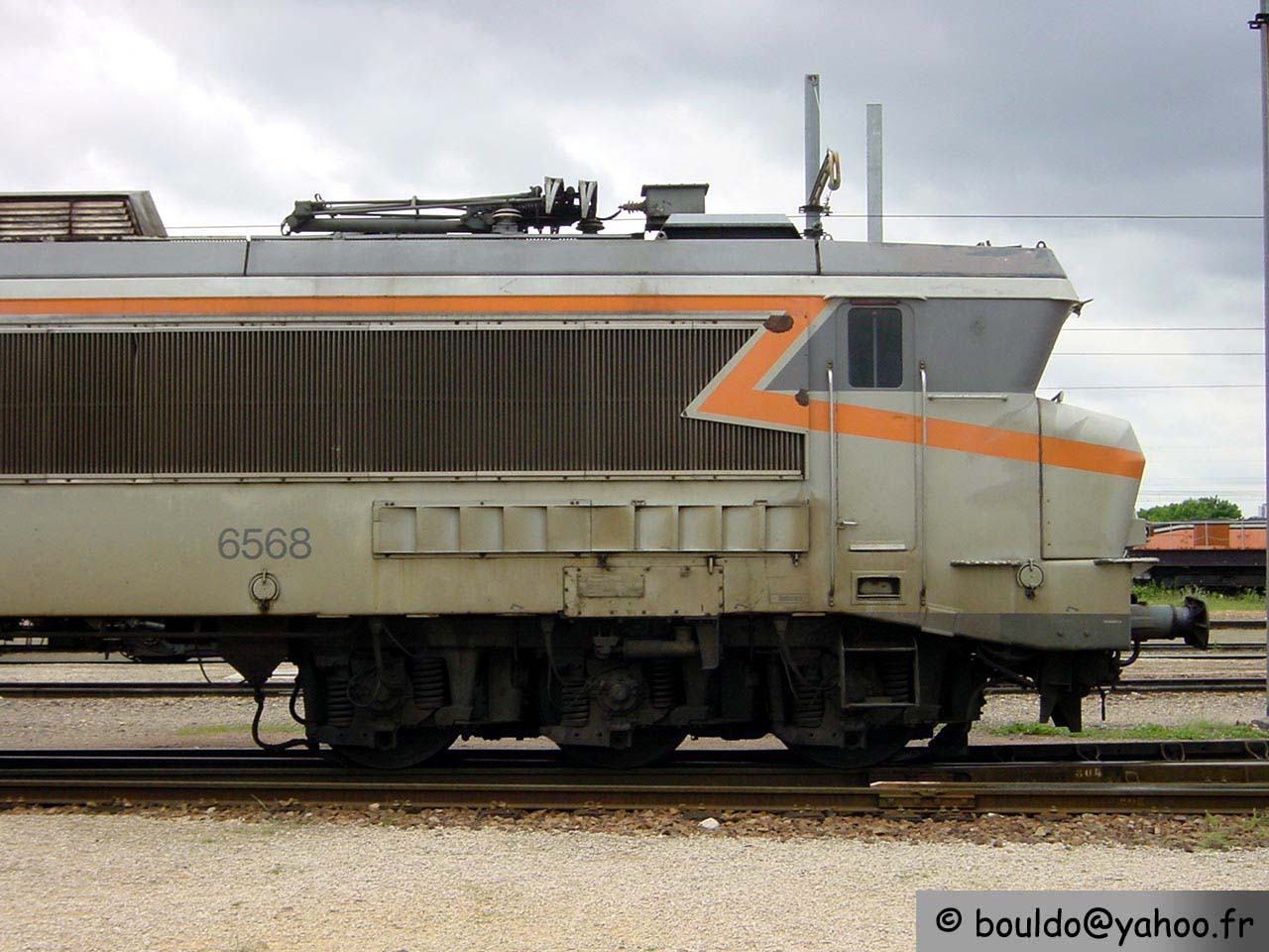

S'il faut avoué que cette livrée n'est pas la belle du parc, il faut aussi reconnaitre que le gars qui a réalisé le plan de peinturage de cette 6512 est un sacré plaisantin, à moins que ce ne soit le peintre en atelier qui ait décidé de laisser libre cours à son imagination débordante... :apero: :ggg:
Au final, une machine pas du tout facile à réaliser... :diable2:
Dommage que l'on ait pas poussé le bouchon à faire une moitié de la machine en "Béton" en conservant l'autre moitié avec ses teintes d'origine: 2 machines en une... :idea: :mrgreen:
David (qui commence à trouver de certains charmes à cette 12, quoique préférant sa sœur de la 3ème sous-série)
29 Juin 2013, 17:59
C'est plutôt malin, car tous les schémas de décoration dérivés du style 4400 kW, sont présents sur cette unique machine. On peut ainsi apprécier le rendu des différents dessins. Pas d'erreur sur les bandes oranges, le catcheur d'outre tombe m'avait donné une excellente doc, montrant les 4 faces.

Messagepar Beilhack
29 Juin 2013, 18:04
Tu as raison, d'où ma réflexion de comparer ma 6568 à une grosse BB 7200 en terme de livrée. La seule différence résidant dans le fait que le retour des bandes de visibilité "orange 435" vers les faces frontales ne soient sur un plan horizontal mais de biais... :idea:

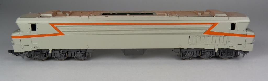

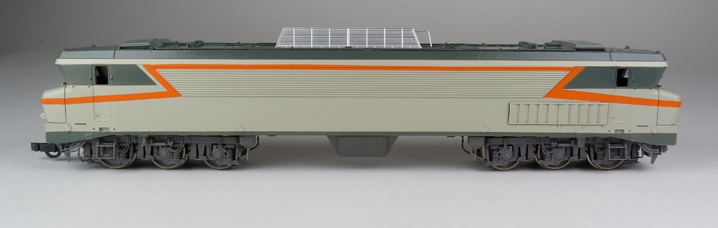

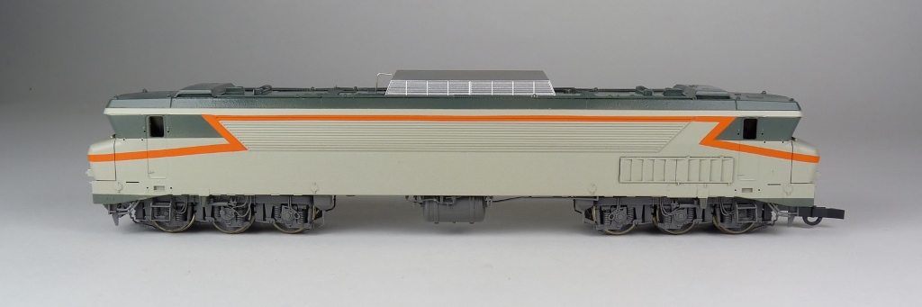

29 Juin 2013, 19:52
Et le gris 807, avec là encore, des variantes de décoration.
