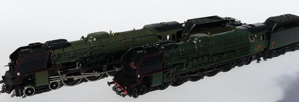

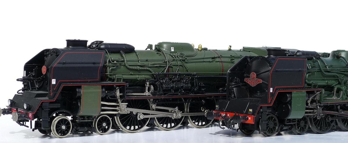

Labbe et Burlington m'enlèvent les mots de la bouche.... Je ne voulais pas trop intervenir puisqu'il semble que je passe pour un ayatollah... :mrgreen:
Sinon, pas de doute que la 241P Jouef de 1969 n'est plus dans la course, même en rajoutant un train de roues Apogée. Mais il reste le plaisir du bricolage!
J'ajouterai que j'avais eu longuement l'occasion de disserter sur les modèles Laiton et les modèles industriels il y a plusieurs années. on me soutenait la thèse qu'il s'agissait de marchés différents et que on ne pouvait absolument pas comparer les deux.
Thèse parfaitement erronée à mon sens: la qualité des modèles industriels est largement en train d'atteindre celle des modèles laiton, une bonne partie des acheteurs achètent et mixent les deux (par exemple D. Buraud ) le choix se faisant en fonction de la disponibilité (avant la 241P HJ, il n'y avait que le modèle Lemaco de dispo, si on exclut les jouets des années 60)
S'il restait à prouver cette thèse: la chute vertigineuse du prix des modèles HDG d'occasion qui a suivi l'arrivée de l'offre LS Models ou REE et R37: qui achèterait des trémies à 3 essieux Brassline alors que le modèle REE est superbe et coute 10 fois moins cher? Il y a des dizaines d'exemples comme cela qui démontrent bien qu'il s'agit d'un seul marché et que la destination des modèles est très largement la même.
Après chacun peut préférer l'un ou l'autre et je comprends parfaitement l'aura que peuvent avoir les modèles en laiton, mais objectivement, peu de choses les différencient des modèles industriels.
On peut donc comparer la 241P Lemaco et celle de HJ et je n'ai pas manqué de le faire (et la HJ ne s'en sort pas mal...) (photos faites avant le changement des phares des la HJ par ceux d'AMF87)
Modifié en dernier par Challenger60 le 13 Mai 2016, 12:46, modifié 2 fois.
