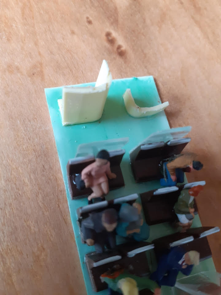

Et même à cette échelle, je trouve que certaines dames sont particulièrement charmante.....Telle celle-ci, en robe rose courte... :ange2:

Oui :coeur1:

OUI particulièrement charmante :cool: mais sur ce coup là tu t'es trompé :mur: car elle voyageait en 1ère classe habituellement cette dame et je ne comprends pas que tu l'ais déclassée :gratte:
Plus sérieusement beau résultat d'ensemble BRAVO :applause: :applause: :applause:

Je suis d'accord avec toi, mais elle voulait se rapprocher du conducteur :twisted:

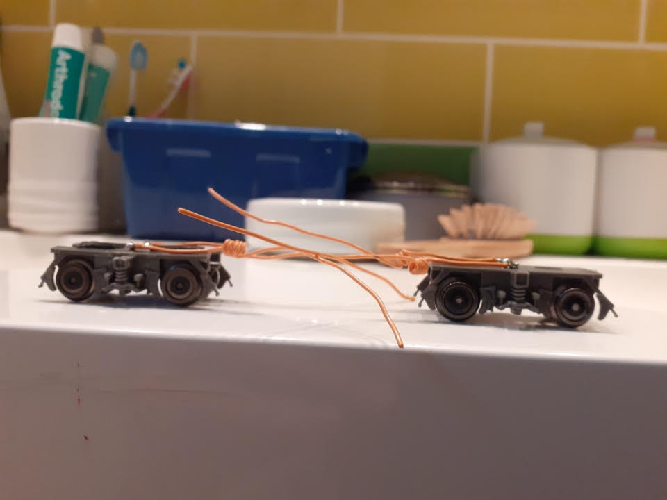

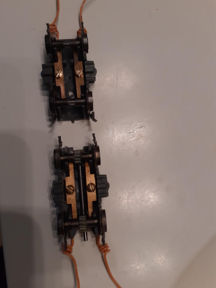

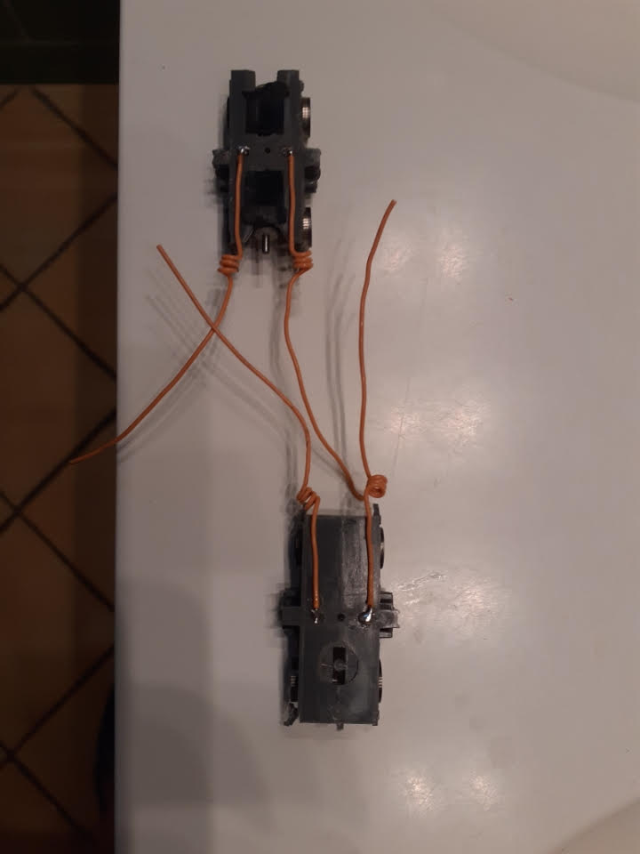

Etape d'aujourd'hui, moins agréable :roll: mais au combien nécessaire, il a fallu bricoler les bogies, avant d'étudier un châssis dans les jours à venir....
créer un bogie porteur/capteur, et un bogie moteur/capteur, sans bandage, le tout sur base Jouef et le plus plat possible.... :H2: :vieux:

Ah la coquine :mdr: Voilà pourquoi le conducteur a fait deux non vigilance et a bouffe le trait sur 3 km :rhaaa: :pleure: :mur: :mur:

Boulot à venir; il fallait que j'ai 7 millimètres entre le dessous des planchers et la base des jupes au niveau de l'échancrure de débattement, je n'ai que 6.... :roll:
il va falloir que je travaille sur les bogies pour limiter leurs épaisseurs, en soudant les fils sur les lamelles à l'intérieur du bogie au lieu d'au dessus, je devrais gagner 1,5 millimètres....

Il faudrait des fils électriques plus fins et de couleur noir….

Oui, ce serait mieux, et plus souple aussi pour la rotation des bogies, je vais fouiller dans mes stocks, je dois probablement avoir cela....
