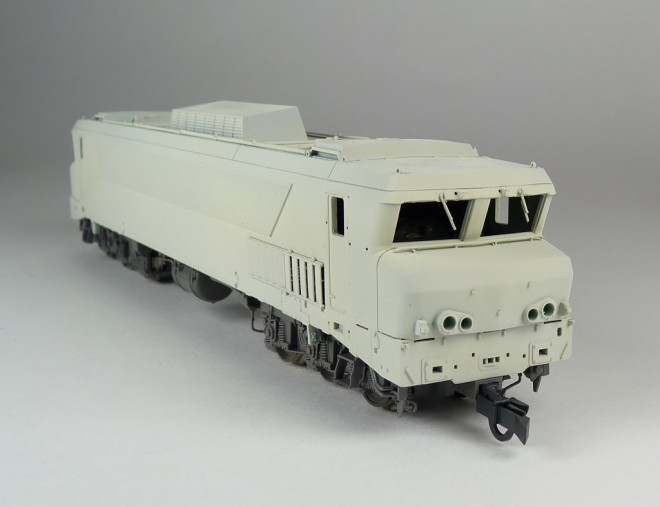

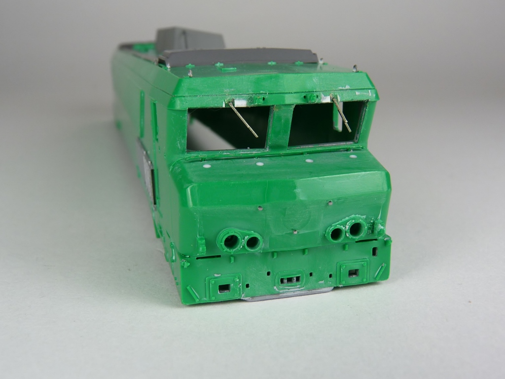

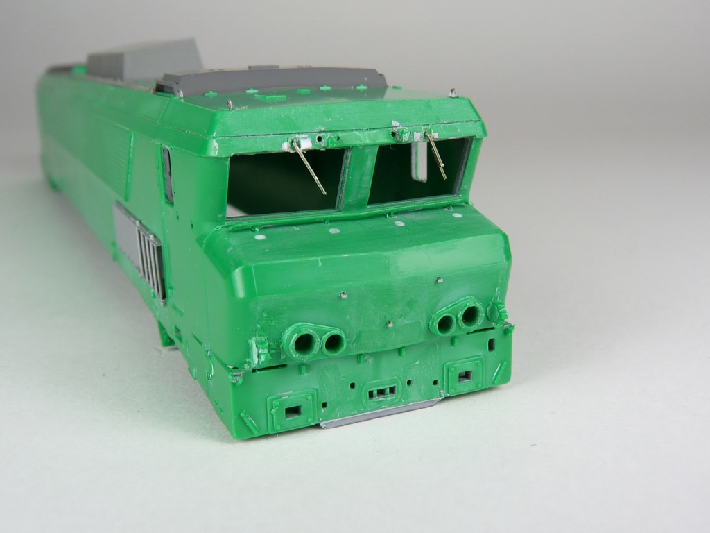

Bonjour aux fans de CC!
Enfin décapée, cette caisse a pu être modifiée:
-la liaison entre la traverse et la pièce qui la complète est mastiquée pour une meilleure intégration
-j'ai refait les 3 supports de plaque de train
-la fixation des essuie-glaces est reprise, conforme à une loco époque IV (dédicace pour David ;) )
-les supports des vis des pantos sont arasés, leur trou rebouché
Et c'est parti pour l'apprêt!

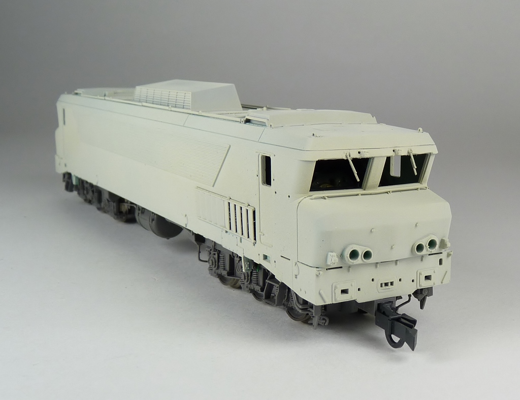

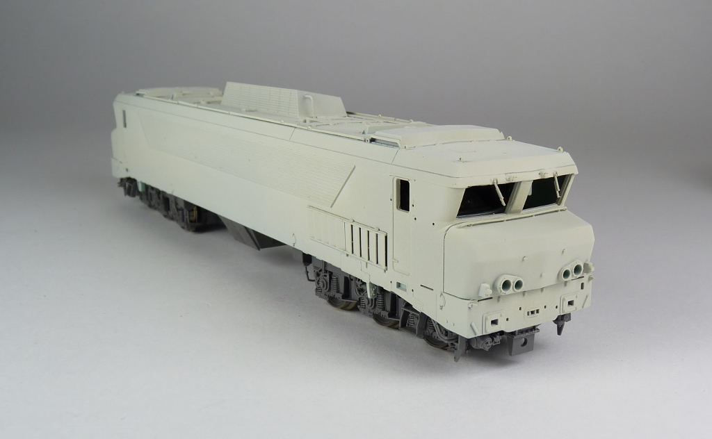

Messagepar manette-z
29 Juin 2013, 13:35
La mariée est prête pour la peinture!

manette-z a écrit:La mariée est prête pour la peinture!
Salut Jean,
Bravo pour ton travail, toujours très soigné. :cool:
A la vue de ce cliché, une 1ère question me vient à l'esprit: je remarque que tu as mis en place la fameuse pièce qui complète la traverse couplé avec le boitier NEM. As-tu été obligé de tailler dans la partie supérieure de celui-ci afin de lui enlever les quelques 1/10 nécessaires ou cela passe t-il en l'état? :idea:
Merci à toi pour ceux que ce point de détail intéressera... ;)
David
Beilhack
Re: 6500 Roco
29 Juin 2013, 14:09
Oui, il suffit de chanfreiner le boîtier NEM. Sur la photo, on voit d'ailleurs la partie à éliminer qui vient en contact avec le bas de la traverse. Et cela ne change rien a l'efficacité du boîtier NEM.
