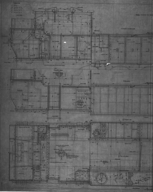

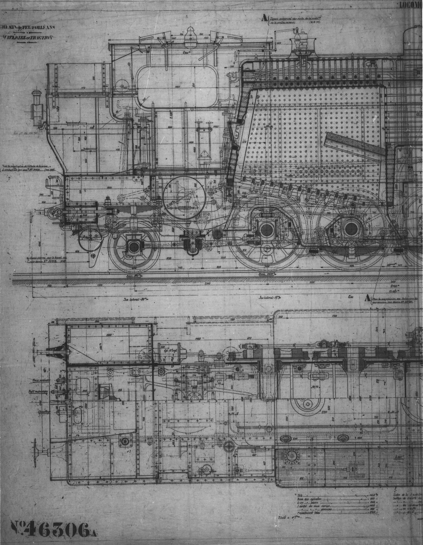

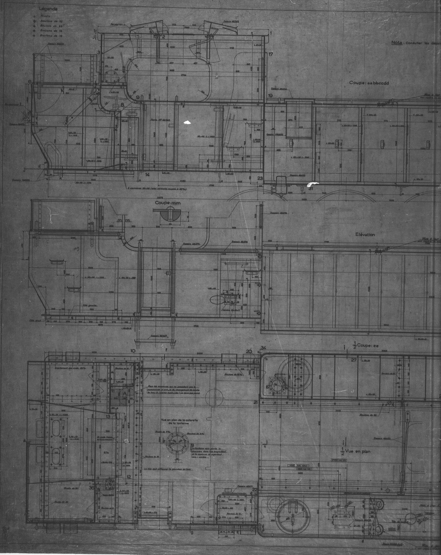

Je ne connais pas du tout la 141 TA Brassline et donc, je n'y ferai absolument pas référence. Je connais à peine un peu plus la Modelbex. Au sujet de cette ouverture sur l'arrière de l'abri, voici le peu que l'on puisse de mettre sous la dent.
Vue en coupe de l'arrière de la machine.
Vue en élévation et coupe longitudinale de la machine

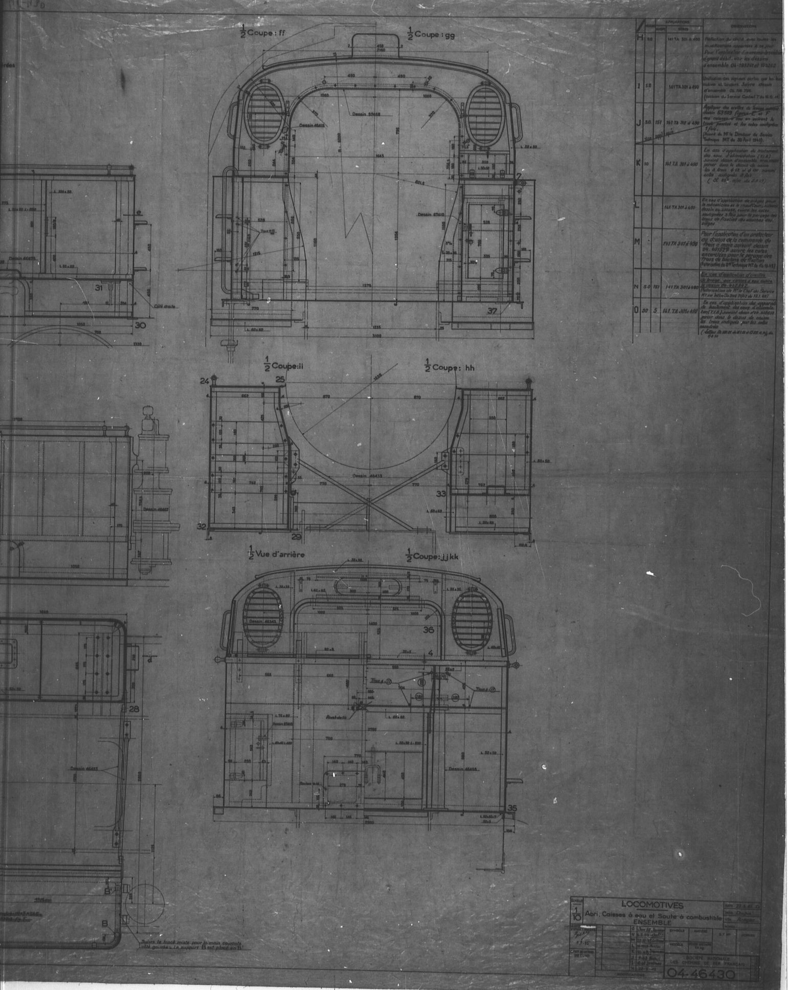

Vue avant et arrière de la machine. Sur le 1/2 vue arrière et la 1/2 coupe jj-kk, on voit bien la découpe dans la tôle arrière de l'abri telle qu'elle se présente sur la machine Modelbex.

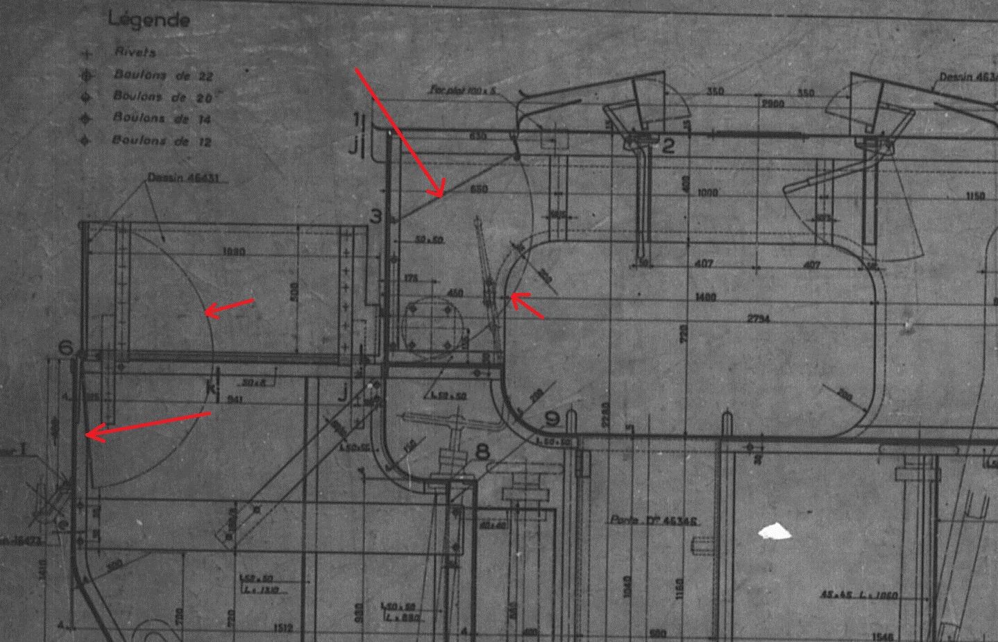

Zoom sur la vue précédente: j'ai pointé avec deux flèches longues des tôle rabattables (l'une entre la hotte à charbon et l'abri, l'autre sur la partie arrière de la réhausse de la hotte) et en flèches courtes l'arc de cercle décrit par lesdites tôles.
Alors, peut-on considérer que la machine Modelbex représente une locomotive dont une part importante du charbon a été consommée, et que l'équipe de conduite a rabattu la tôle autorisant le chargement maxi de combustible afin d'obtenir une meilleure ventilation de l'abri ? Chaque amateur aura sa part d'interprétation.....

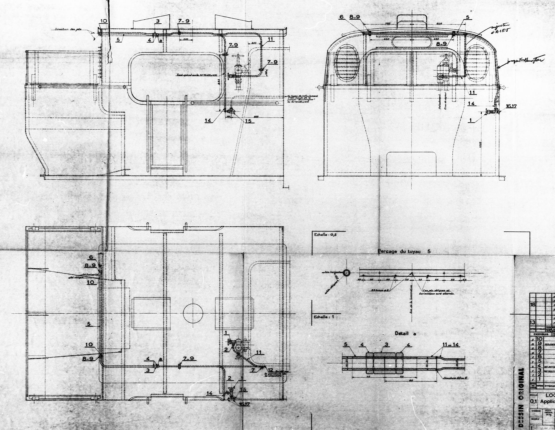

Et pour ceux que le détail extrême intéresse, voici ci-dessous le dessins d'installation de l'arroseur de charbon.
