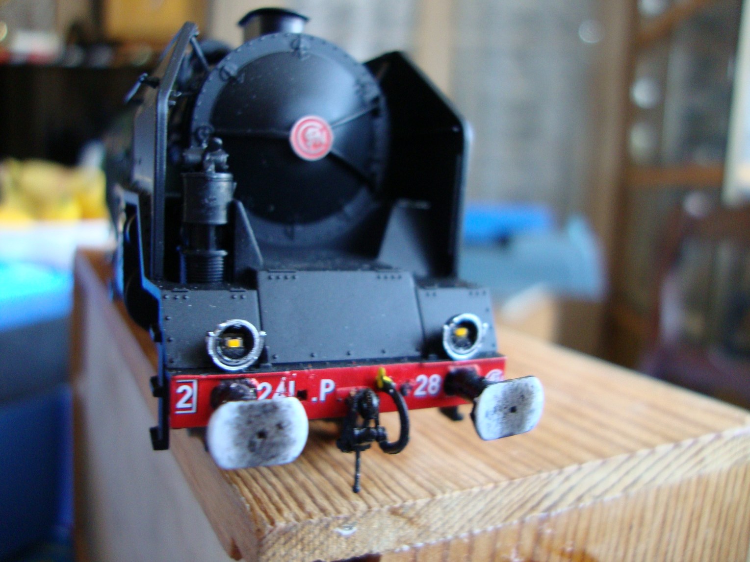

Pour les tampons, je me satisfais de ceux qui sont livrés, mais peut être changerais je d'avis quand Eric (TJD75) aura remplacé les siens, je ne suis pas convaincu pour le moment. Pour l'essieu bandagé, je ne suis pas sûr qu'il soit nécessaire: voir les résultats de traction obtenus par Pierre Bis et Manette-Z et que tous les critiques indéfectibles du modèle refusent de prendre en compte en continuant d'hurler que la machine ne tracte rien.
Par contre, s'il est avéré que les bandages ne tiennent pas sur la roue et cassent, il faut qu'il y ait une intervention du SAV HJ, mais j'ai l'impression que c'est en cours.

je sais image pas top , les plateaux sont ceux d'une R
