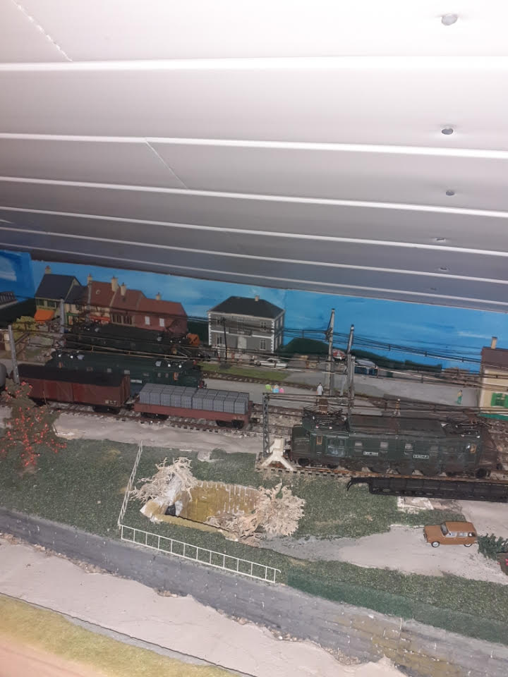

Finalement, du temps s'est libéré cet après-midi, j'ai fini la 2D2 5503, manque juste la touche de peinture rouge au sommet des isolateurs. La voici en gare, stationnée sur la voie principale, entre les 2D2 5516 au fond et 5511 au premier plan. Début des circulations de rodage dans les jours à venir....

Hier la 5503 a fait ses premiers parcours, une dizaine de tour du réseau dans chaque sens, soit 330 mètres parcouru. Petits soucis de mise au point, comme ce fut le cas pour les deux précédentes machine.
- un des bogies porteurs déraille fréquemment.
- un des archets de pantographes s'est dessoudé.
- il y a un espace important entre le chassis et la caisse à une extrémité, je pense que la vis de fixation ne tient pas dans le filetage plastique, j'en mettrai une plus grosse.
