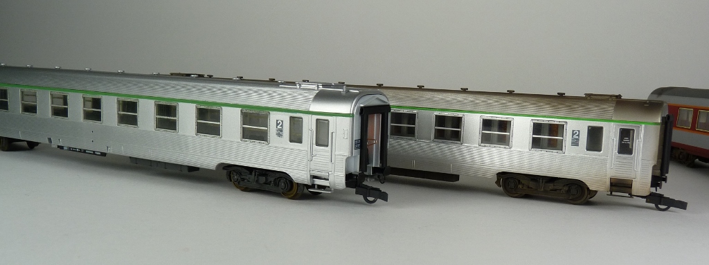

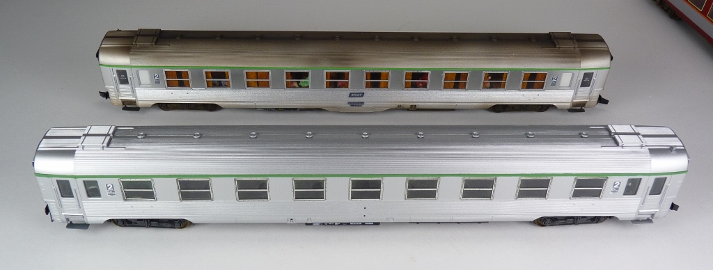

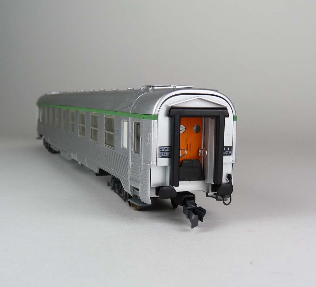

Je continue à diversifier mon parc de DEV inox. Le catcheur nous avait indiqué un modèle intéressant: la B81/2tj. Ayant récupéré le carénage d'extrémité sur la dernière B10 épIV JH, j'ai utilisé la pièce sur une A9 Riva. Un bandeau et des indicateurs seconde classe plus tard, on obtient la B81/2. Il ne reste plus qu'à lui faire un intérieur.
Avec une B10 en arrière plan:

Même si je suis complètement à la ramasse concernant ces voitures, je n'en apprécie pas moins la qualité de ton travail. Et Dieu que la patine est belle!!! :bave: :applause:

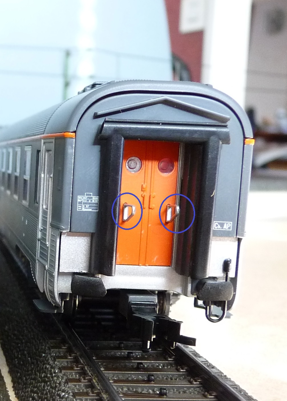

La B9 (ex A9) à toit noir, qui vient de sortir est équipée de cette extrémité à bourrelets UIC.
Pour faire cette B81/2tj, quel aménagement as-tu installé ?
Il reste un problème vis-à-vis des mains courantes de l'intercirculation, HJ les as fixé sur les portes coulissantes... pas très fonctionnel !
J'aurais tendance à les supprimer, elles me semblent inutiles avec ce type d'intercirculation.
Nécessaire avec des soufflets accordéons, elles ne sont pas mieux placées !

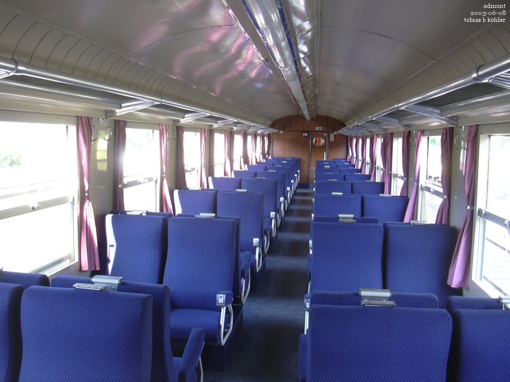

Pour l'aménagement, je vais devoir le faire en carte plastique. J'ai trouvé une photo sur Railfaneurope:
Site Railfaneurope.net ; photo tobias b köhler
La couleur rouge des rideaux semble une bonne référence. Mais les sièges ont reçu des housses bleues après leur retrait de la SNCF, selon le commentaire de la photo. Une teinte façon "moleskine" serait plausible :?: , vu l'époque de la modification de ces voitures.
Effectivement Patrick, sur ces voitures sans soufflet, les mains courantes méritent d'être arasées et leur stigmate sur les portes mastiquée. On verra plus tard... Pour la sécurité des passagers, il faudra aussi trouver des passerelles. Elles manquent sur les modèles avec bourrelet UIC sur support "tunnel".

Jean, tu peux t'inspirer des teintes indiquées par ce site, même si il s'agit des compartiments, je pense à une couleur havane ou orangée : http://e.bournez.free.fr/patine2.html

Il me semble, à moins que je ne me trompe ce qui est fort possible, que la photo d'un intérieur à sièges bleus est celui d'une des 4 voitures inox du club Roco suisse, si toutefois celui-ci existe encore....
Fut un temps, ce club avait acquis 3 voitures B8½tj et une B6½Dt, cette dernière ayant eu son compartiment bagages transformé en bar-boutique. De plus, le regretté Detlev Braueniger avait acquis une A5rtj. Ces voitures étaient entretenues à Vienne (Autriche) et étaient même utilisées en forcement par les OBB, jusqu'à 160 km/h, car elles avaient reçu la FAP.

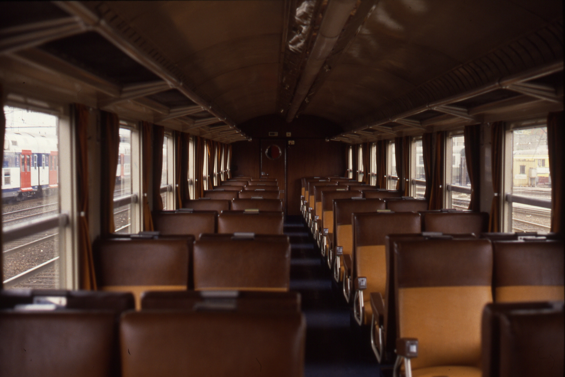

Par contre, tu peux toujours peindre l'intérieur de ta voiture suivant la photo ci-jointe. Il s'agit d'une B8½tj, vue au milieu des années 80.
