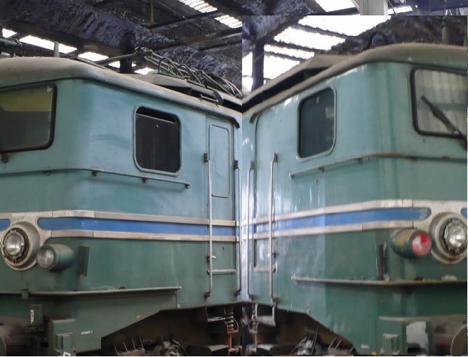

En zéro franco-italo-anglais, oui. En zéro allemand, ou même américain, c'est un peu moins :diable:

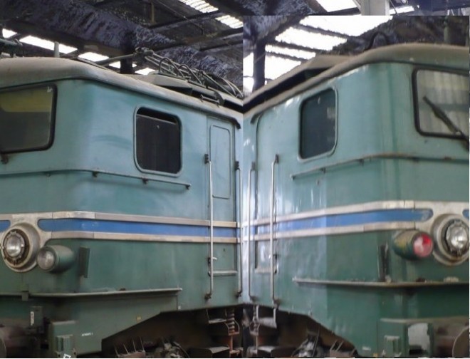

Donc :
(ici 7100, mais soudée au même endroit sur 7000 avant GRG)
On voit aussi que les feux rouges sont plus bas pour être à la même distance du marchepied.
(montages réalisés -sans trucages- à-partir des photos de https://sncf-ratp91860.skyrock.com)
Pour les hublots latéraux, j'ai point trouvé de photos exploitables, donc on verra plus tard.
Et il y avait ces différences dès l'origine.

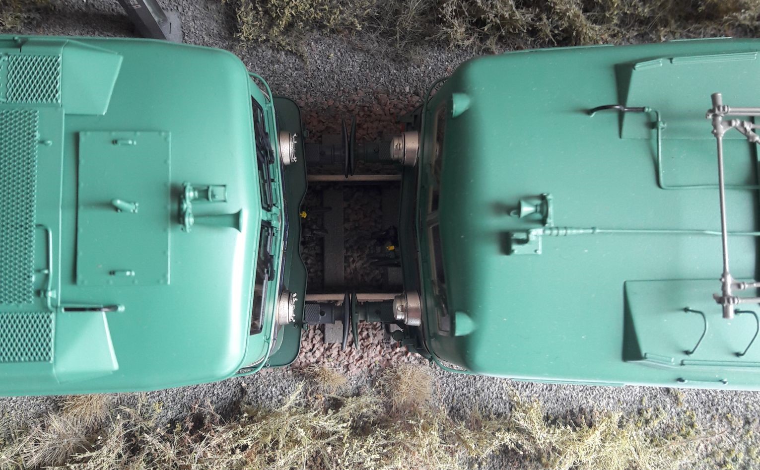

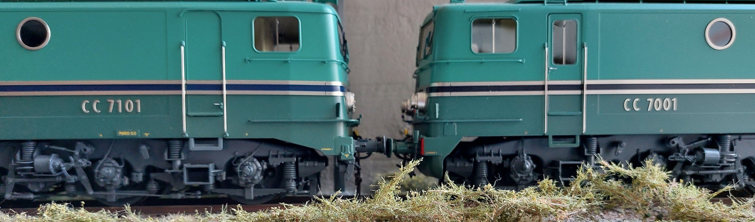

CC 7140 a écrit:Pourrais-tu nous proposer une photo de ces deux CC cote à cote pour faire apprécier la différence du galbe de la partie haute de la cabine
Hello Michel,
Un 1er cliché présentant en vue de dessus le traitement des galbes des pavillons de toiture des CC 7101 (à gauche) et CC 7001 (à droite). Ce cliché nous montre que le passage en GRG/RG+ des machines a radicalement modifié les formes des parties jointives entre la toiture et les faces frontales des machines... :idea:
Plus intéressant sera le comparatif entre cette CC 7001 et la CC 7125, qui ont été traitées par AMJL dans le même état de présentation (versions intermédiaires avec feux de pavillon occultés) ! ;)

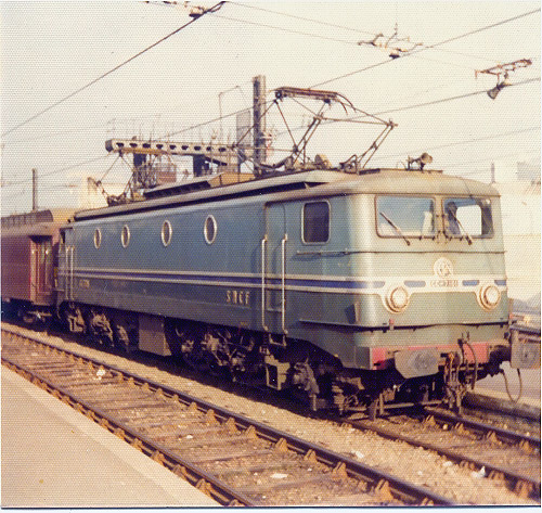

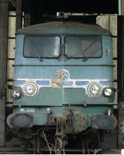

Je suis à la recherche de clichés de la CC 7101 réelle telle qu'elle a été traitée par AMJL (version GRG sans feux rouges).
Le seul cliché, dont je dispose, date de 1976 et laisse apparaître une traverse de tamponnement intégralement rouge (il y a un paquet de variantes sur ce sujet précis).
Ma question est de savoir si le modèle AMJL (traverse de tamponnement verte) a pu exister en l'état concernant cette machine.
Merci !

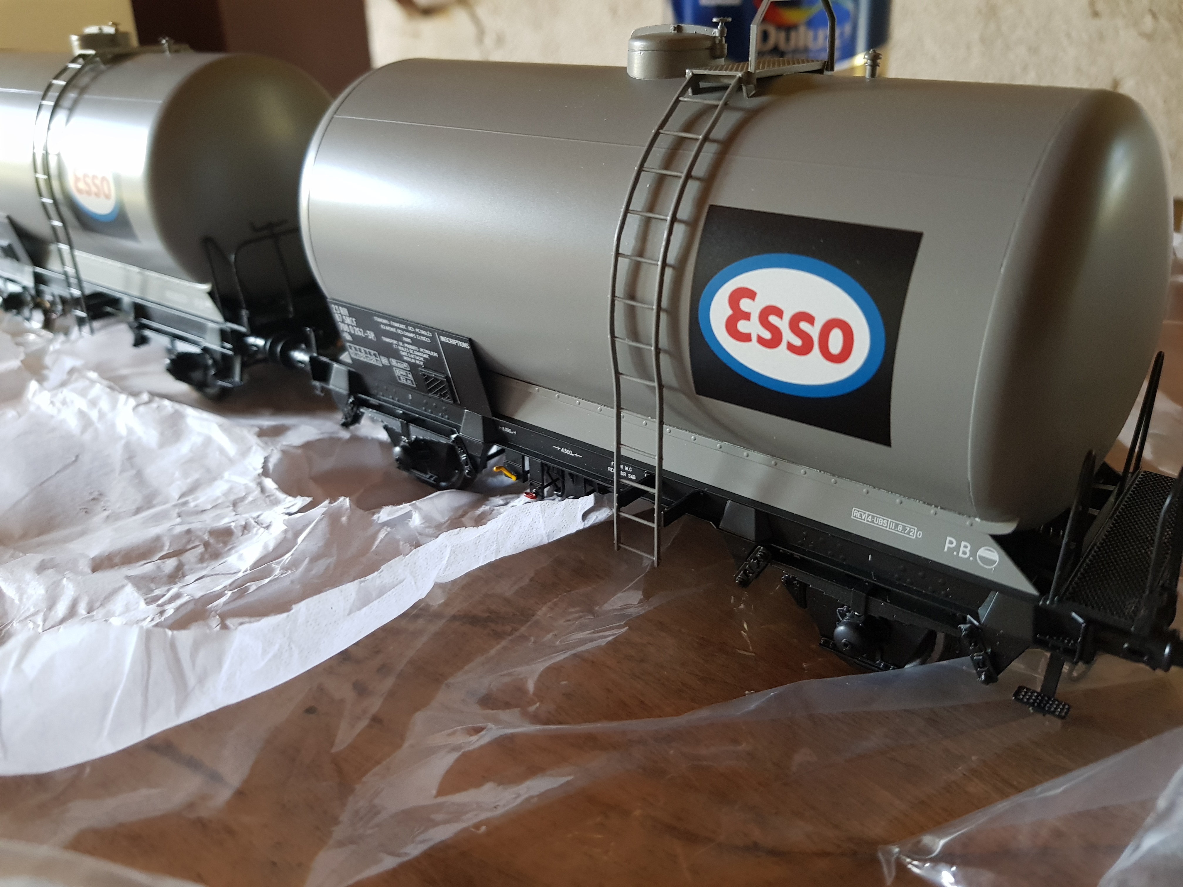

Je recherche des photos du modèle réel du wagon ESSO AMJL,si possible en rame. Merci !

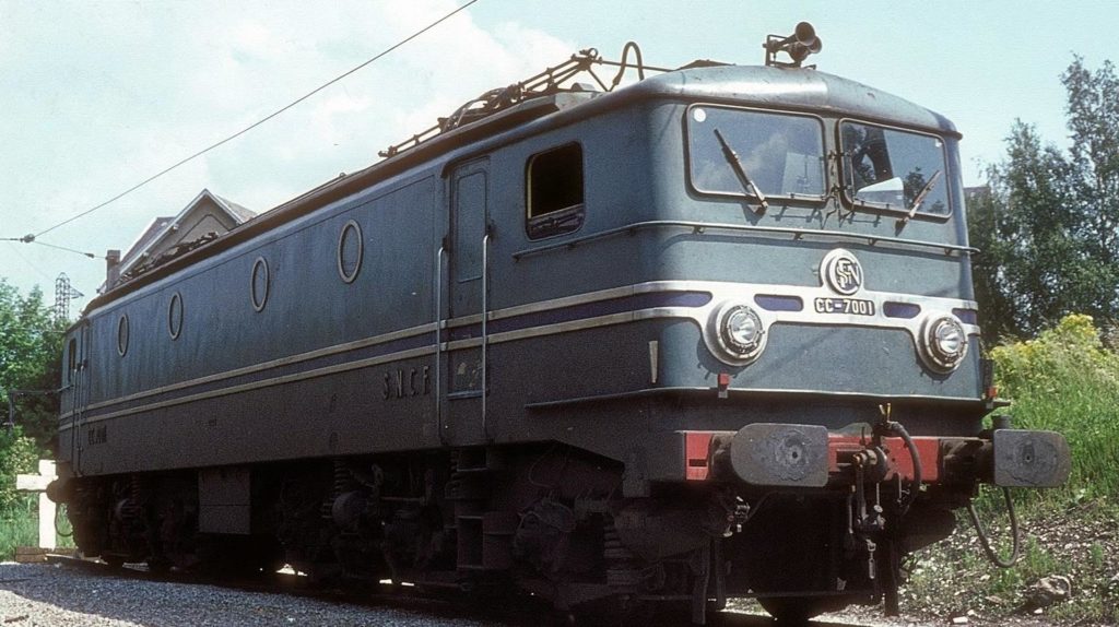

BB67300 a écrit:
Hello Jean,
reste ce qui est valable pour la CC 7002 concernant le positionnement des feux rouges ne l'est pas pour la CC 7001qui semble respecter un positionnement à l'identique de la série des CC 7100 ! :idea:
BB67300 a écrit:Pour les hublots latéraux, j'ai point trouvé de photos exploitables, donc on verra plus tard.
Sur mes modèles AMJL, cette différence n'existe visiblement pas et doit être vraiment et de toute manière insignifiante à cette échelle.
Ces versions ont une sacrée présence ! 8-)

Messagepar BB67300
28 Juin 2022, 20:30
Effectivement, bien vu pour les feux rouges de la 7001 :cool:
Elle a aussi ses platines de renfort pour levage disposées en arrière de la traverse, alors qu'elles sont sur le côté de celle-ci sur la 7002 et toutes les 7100.

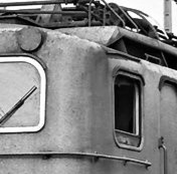

Pour les hublots, on peut le voir ici :
http://herge.eklablog.com/cc-7100-a113975822
Sur les 7100, entre l'entourage en alu et le bord de la tôle de toiture, il y a l'épaisseur de l'entourage, alors que sur les 7000 il y a plus. Mais c'est vrai que c'est beaucoup moins grave que les fenêtres latérales :mur:
