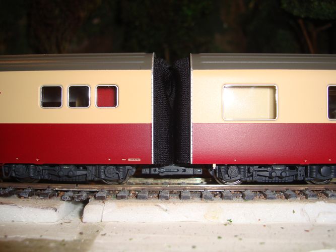

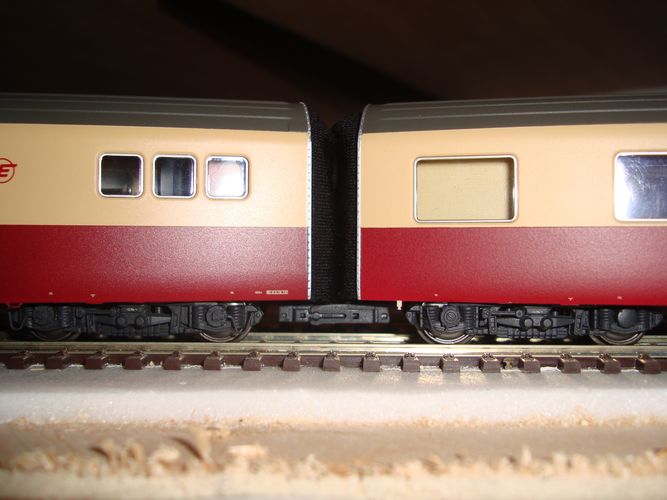

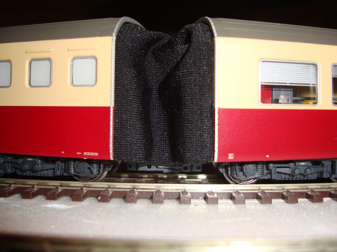

Le commentaire positif en regard de la "photo chaussette", ça n'est aussi que l'avis du photographe.
Il met en début de commentaire
" J'entends déjà les commentaires des déçus mais des soufflets en caoutchouc ne sont pas une solution, ils se déchirent ou s'effritent avec le temps ..." ensuite vient le commentaire positif pour la chaussette.

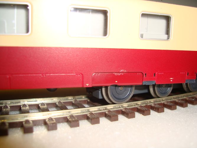

Le soufflet en ligne droite
En rayon de 600 vu de l'intérieur
en rayon de 540 vu de l'extérieur
Dans aucun cas cela ne me satisfait

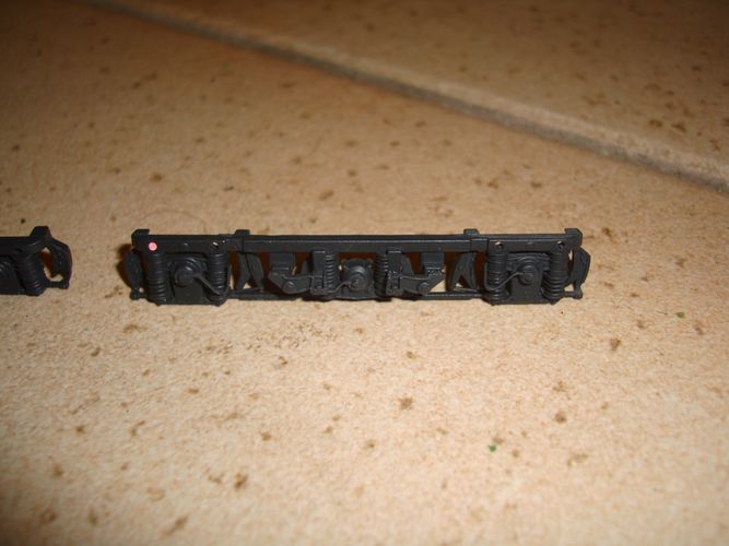

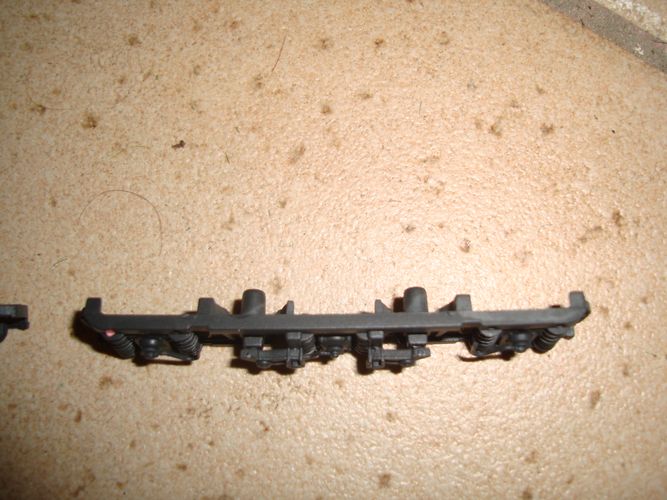

J'ai démonté les flancs sur un des bogies
Sans flancs de bogies ça passe sur le rayon 540 avec les jupes "vitrine"

Merci pour tes photos. En sectionnant les angles des bogies, cette motrice -avec caisse complète- peut donc passer des courbes de faible rayon. Une opération assez simple, mais irréversible. La modification des soufflets sera sûrement plus compliquée. Bon courage dans cette aventure, et encore merci de nous informer. ;)

:cool: J'en conclu que tu es bien vivant........... :cool: Donc il est possible de résoudre le problème des bogies moteurs jusqu'a 540mm de rayon en faisant une découpe des extrémités des flancs des bogies moteurs.

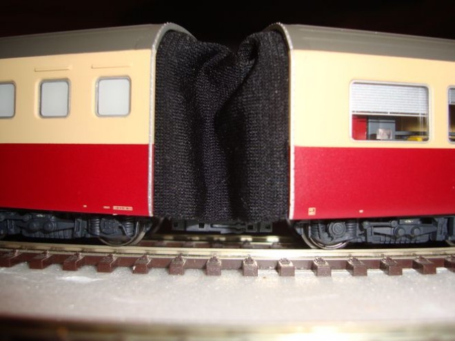

23 Juil 2013, 00:10
J'en reviens à ta suggestion des cintres : les soufflets de Pierre bis ont l'air moins effondrés que les miens ou que ceux du site Hollandais ? Y-a-t-il une astuce ?
Si LSM ne sort pas des soufflets corrigés il ne reste qu'à espérer qu'un artisan s'y colle.
Amicalement.
Pierre d'en bas.

eric-vh a écrit:Non.
Le commentaire en regard de la photo est tout le contraire, la chaussette est une excellente solution, meilleure que le plastique des rames Roco.
Tapez pas hein, je fais que traduire... ;)
Si c'est vrai, comme quoi d'un pays à un autre, la vision des choses est totalement différente ... et c'est tant mieux !
Pourquoi tant mieux? C'est différent, point. Mais effectivement cette appréciation étonne au regard de la condamnation unanime sur les sites français, même de la part de gens plutôt bien intentionnés envers LSM.
