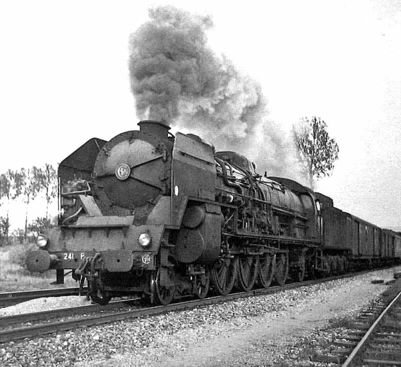

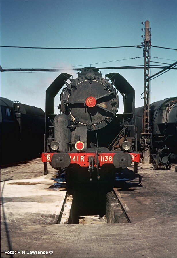

Ah ben zut, il faut croire que le règlement n'a pas toujours été respecté à la SNCF..... :siffle:
Photo JF Picard
Photo issue du site de X. Geillon:
Olivier
