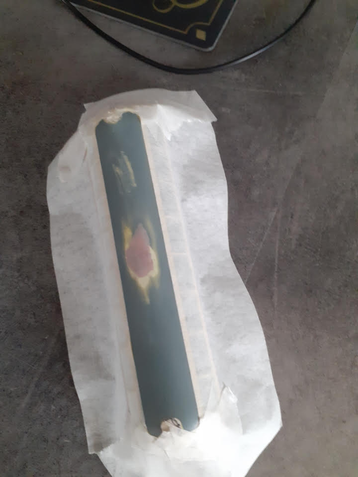

Merci! aujourd'hui, j'ai modifié les traverses, complètements inexactes sur le modèle Jouef, et réduit les échancrures sur-dimensionnées de rotation des bogies, par collage d'une bande de plastique Evergreen, puis masticage au mastic carrosserie fin, ainsi que la carotte d'injection du plastique sur le toit, demain ce sera sec je pourrais poncer....

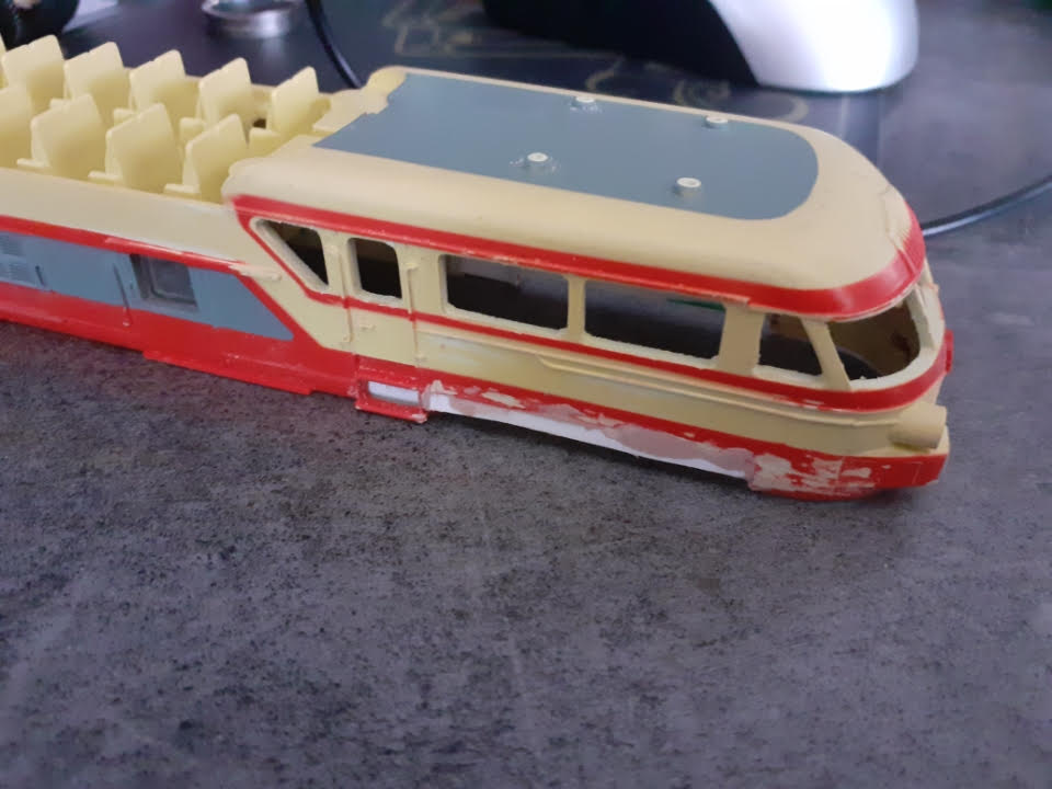

Salut à tous, en espérant que vous tenez le coup avec le confinement...! Bon, aujourd'hui, ponçage du X 4200....

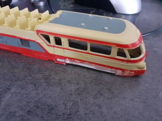

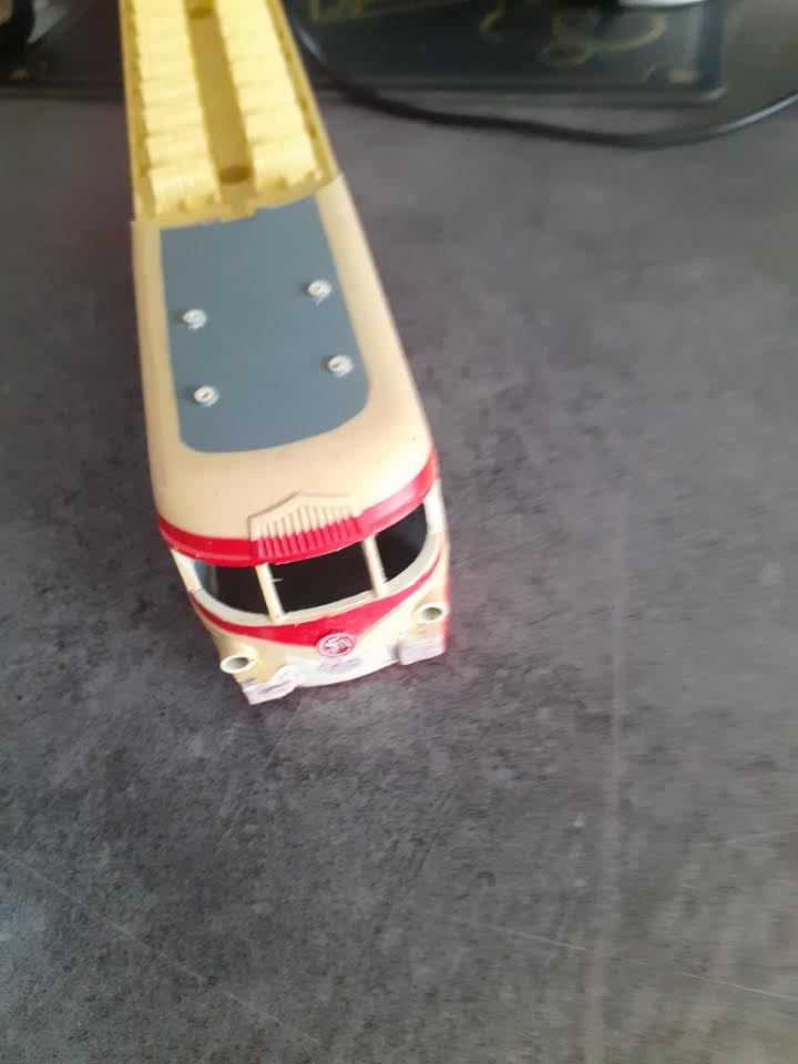

Re: Jouef, à la poursuite du rêve d'enfance!
Messagepar Rollang
17 Avr 2020, 19:34
J'en ai profité pour réduire la longueur des fourreaux des phares, trop proéminent.... :roll:

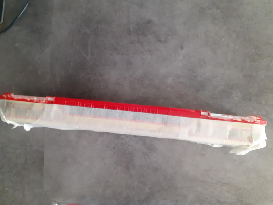

Messagepar Rollang
17 Avr 2020, 19:40
Et pour finir, masquage, en vue des premières retouches de peinture rouge, et grise sur le dôme....
J'espère juste que le rouge Jouef n'est pas trop éloigné du rouge autorail de chez Amf87, que j'ai en bombe, car je ne voudrais faire que des retouches "locales"... :gne: :siffle:

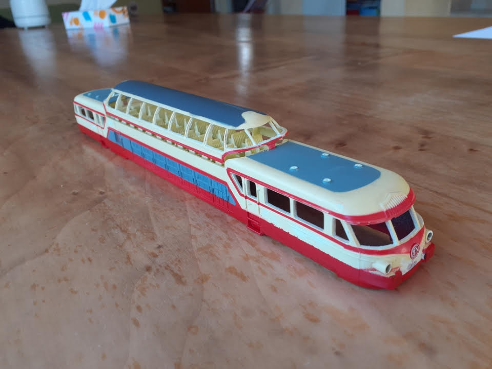

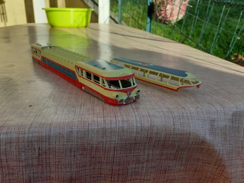

Messagepar Rollang
18 Avr 2020, 12:57
Salut Michel
peut-être Béziers, vu que ces engins étaient au Sud du Sud-Est! :lol:
ce matin, retrait des caches pour un petit regard "à blanc", le rouge ça va, juste un peu plus brillant que celui d'origine mais ça va se résoudre au vernis mat final, et quelques bavures, que je reprendrais par un "toilage" léger au papier 1000....
puis remplacement des aérateurs par quelque chose d'un peu mieux, et peinture du gris sur le toit des compartiments de seconde classe, c'est en cours de séchage...
