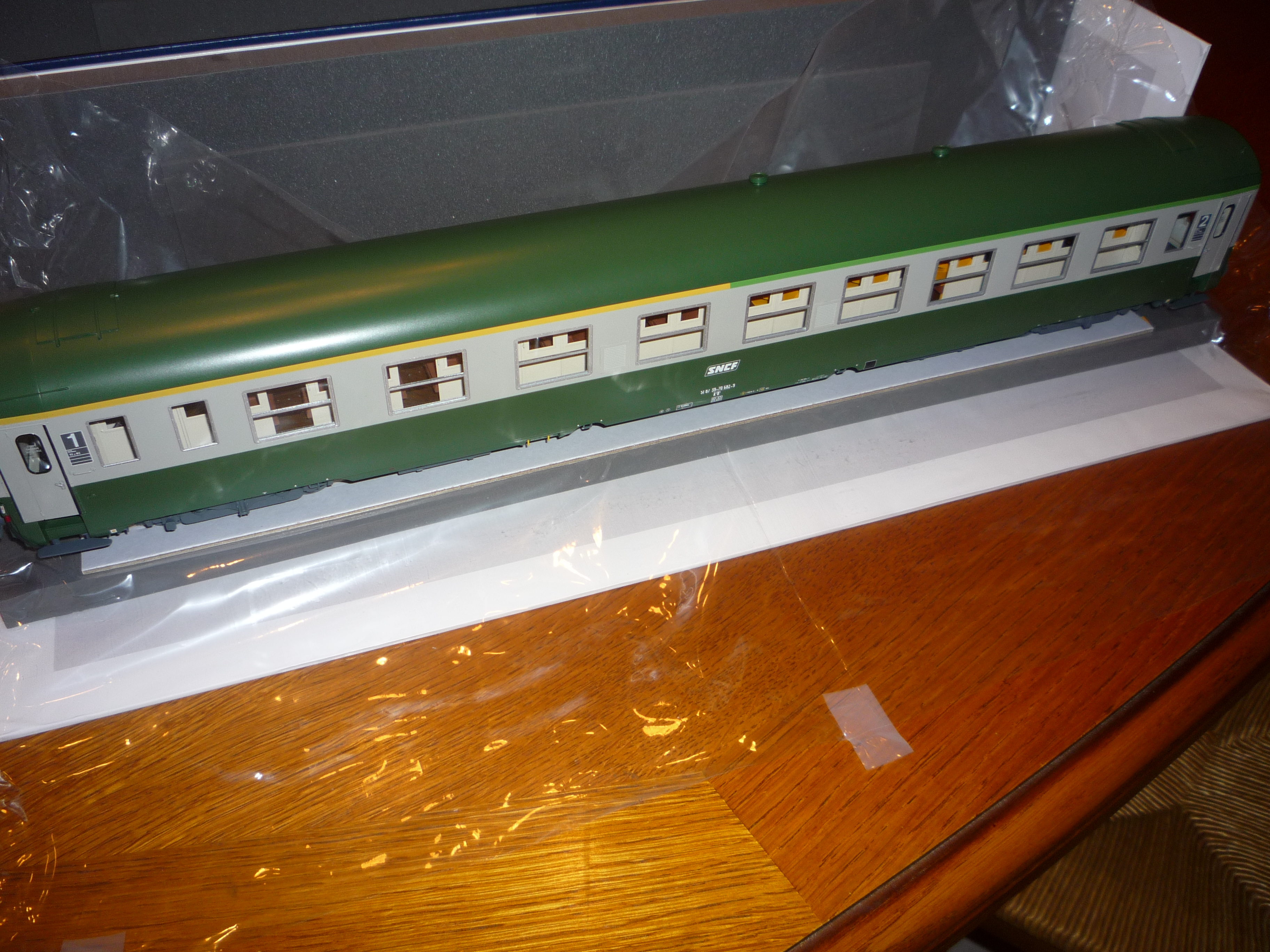

je viens de recevoir les miennes.
pas de soucis de vitres, et n'ayant pas commandé la version avec fourgon......
ci-dessus la mixte 1ére/2éme verte et gris béton.
au premier abord, le vert me semble clair.
n'ayant pas la lumière du jour pour mieux juger, je regarderai cela (et comparer avec la R37)
