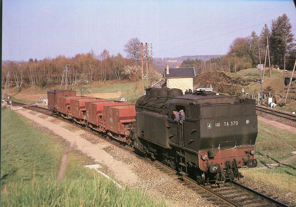

Superbe photo :applause: :applause: :applause:
A Eygurande sans doute.

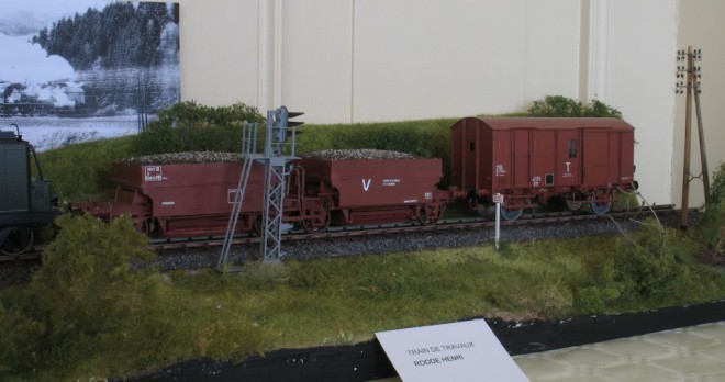

- Z - a écrit:Salut,
comme j'adore les nouveautés en 0, les compositions réalistes et courtes, puis surtout et par dessus tout AMJL :
Qui pourrait nous sortir cette compo 100% AMJL... :coeur1: 8-)
GW... :twisted:
Henri Rodde himself au Vatel 2016 ;) ou vu sous un autre angle :

Merci 2B,
quoique de plus normal que HR s'inspire des clichés de "Z" postés sur FT. La rançon de la gloire, sans aucun doute ou une preuve de son bon goût pour les belles choses... :mrgreen: :lol:

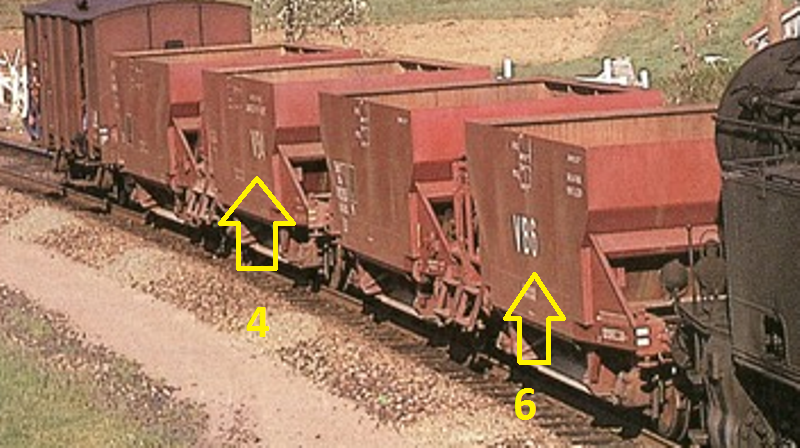

Tiens, au passage, 2 ch'tites questions (que se posent éventuellement d'autres intervenants) concernant les marquages de caisse de ces belles trémies :
- sur le wagon réel, que signifie le "6" indiqué après "VB" ? :gratte:
- sur le wagon AMJL, que signifie l'inscription "défense de passer sur les chariots de gare" ? :gratte: :gne:
Merci à ceux qui savent... ;)

une customisation régionale peut-être Enfin, c'était presque correct :
Voir l'explication de BE ci-dessous :siffle:
et
Le réseau Sud-Ouest (en 1955) comporte 8 Arrondissements Voie:
- 1er: Paris SO.
- 2ème: Tours.
- 3ème: Bordeaux-Nord.
- 4ème: Limoges.
- 5ème: Toulouse.
- 6ème: Montluçon.
- 7ème: Bordeaux-Sud.
- 8ème: Tarbes.
Les Arrondissements Matériel et Traction, les Arrondissements Exploitation n'ont pas obligatoirement les mêmes limites territoriales.
source : peynichout_rene
Il me semble lire un 4 sur la doublette suivante, ce qui voudrait signifier que dans une doublette seule la trémie de droite est numérotée, et que la doublette manquante portant le n°2 est restée en rade ce jour-là pour une raison inconnue.
Après confirmation d'un spécialiste, la première doublette est de Limoges et la seconde de Montluçon, le tout en balade du côté d'Eygurande (cfr. réponse Daniel2 ci-dessous)

Messagepar Bagages Express
06 Juin 2017, 12:32
Il s'agit du numéro d'arrondissement
L'arrondissement était le découpage administratif des régions SNCF avant la réforme des structures de 1972
