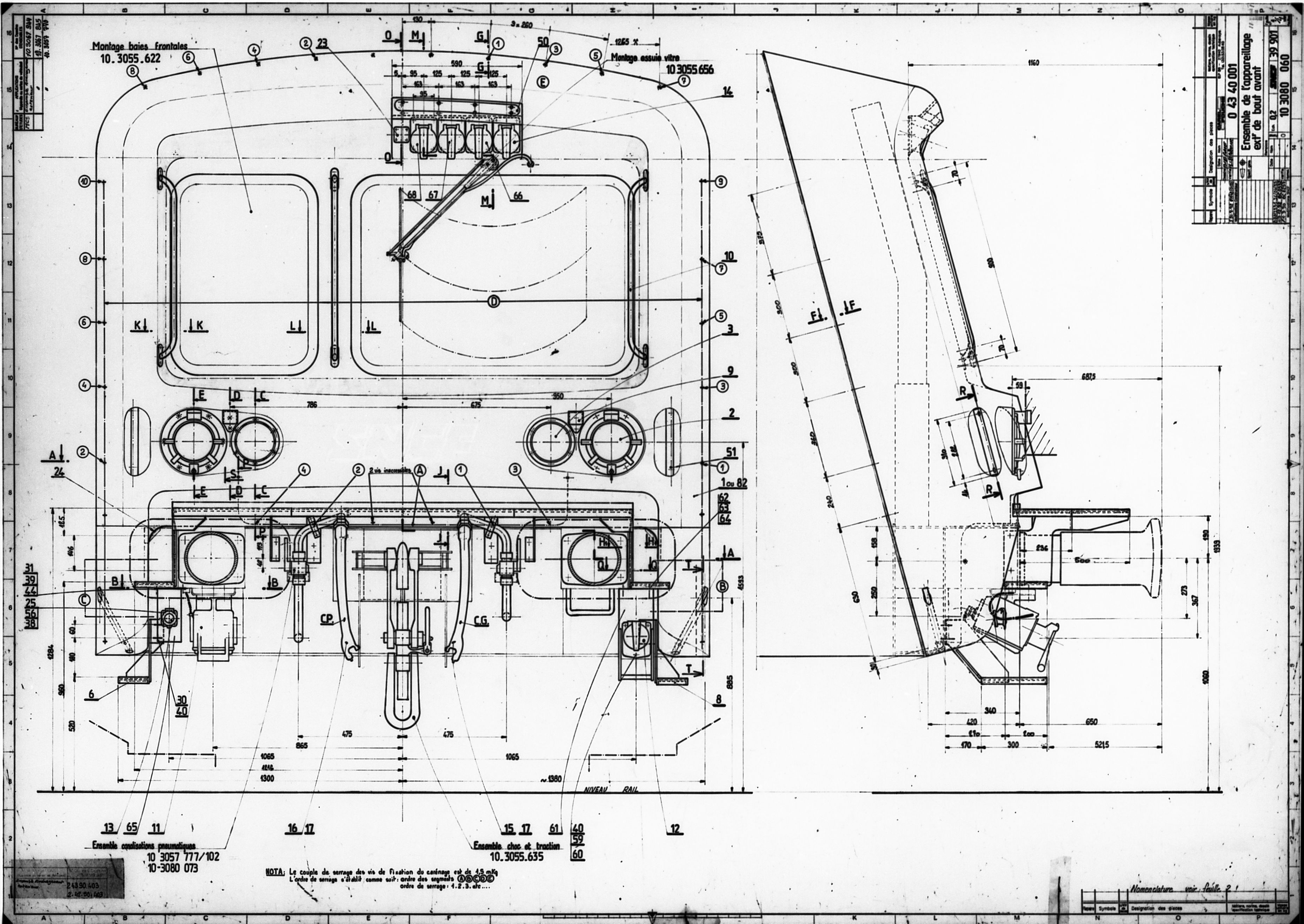

Undertaker a écrit:Je joins ci-dessous deux dessins du bout aveugle de la voiture RRR (avec notamment la rangée de sièges accolée à cette extrémité) et une photo d'une RIB illustrant le même principe de la voiture placée coté locomotive.
UTKR
Je suis à la recherche du même type de document pour le masque polyester de la cabine de conduite. Ce qui m'intéresse plus particulièrement, c'est les côtes dimensionnelles extérieures qui permettent le raccordement du masque sur la caisse Inox.
Je me demande en particulier si les masques des RRR sont rigoureusement identiques à ceux qui ont été montés sur les RIB modernisées (c'est à dire les RIO 60/88, RIO 70/90 Métrolor, ex-RIB 76 SPdC).
A priori, ce n'est pas le cas puisque, d'après les diagrammes que j'ai pu consulté, la caisse des RIO fait 2850mm de large tandis que celle des RRR serait plus étroite (2800mm). Ce qui me parait logique avec les portes montées à l'extérieur de la caisse.
Ces masques présentent des variantes qui m'amènent à d'autres questions. Le troisième feu fait-il partie intégrante du masque ou est-ce une pièce rapportée?
Enfin, certaines RRR (notamment des Alsaciennes et des Picardes) ont un logo SNCF de type UIC 1967 en relief sur le museau. Les autres ont reçu un nez lisse avec le logo Tallon en scotch. Certains membres du forum en sauraient-ils davantage sur la répartition de ces particularités?
Merci

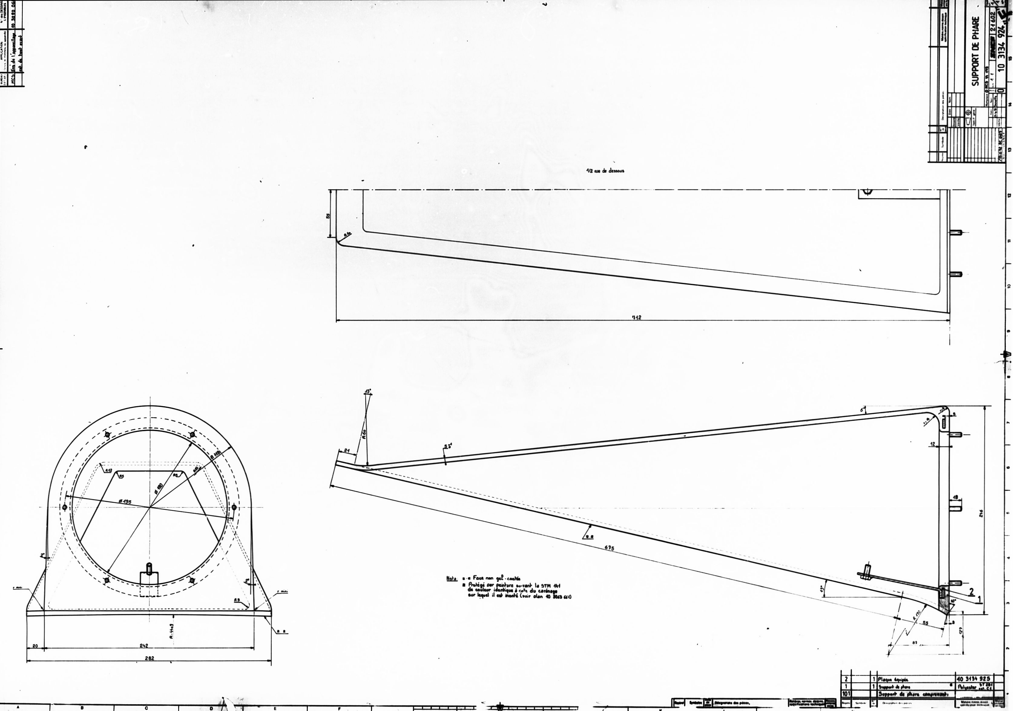

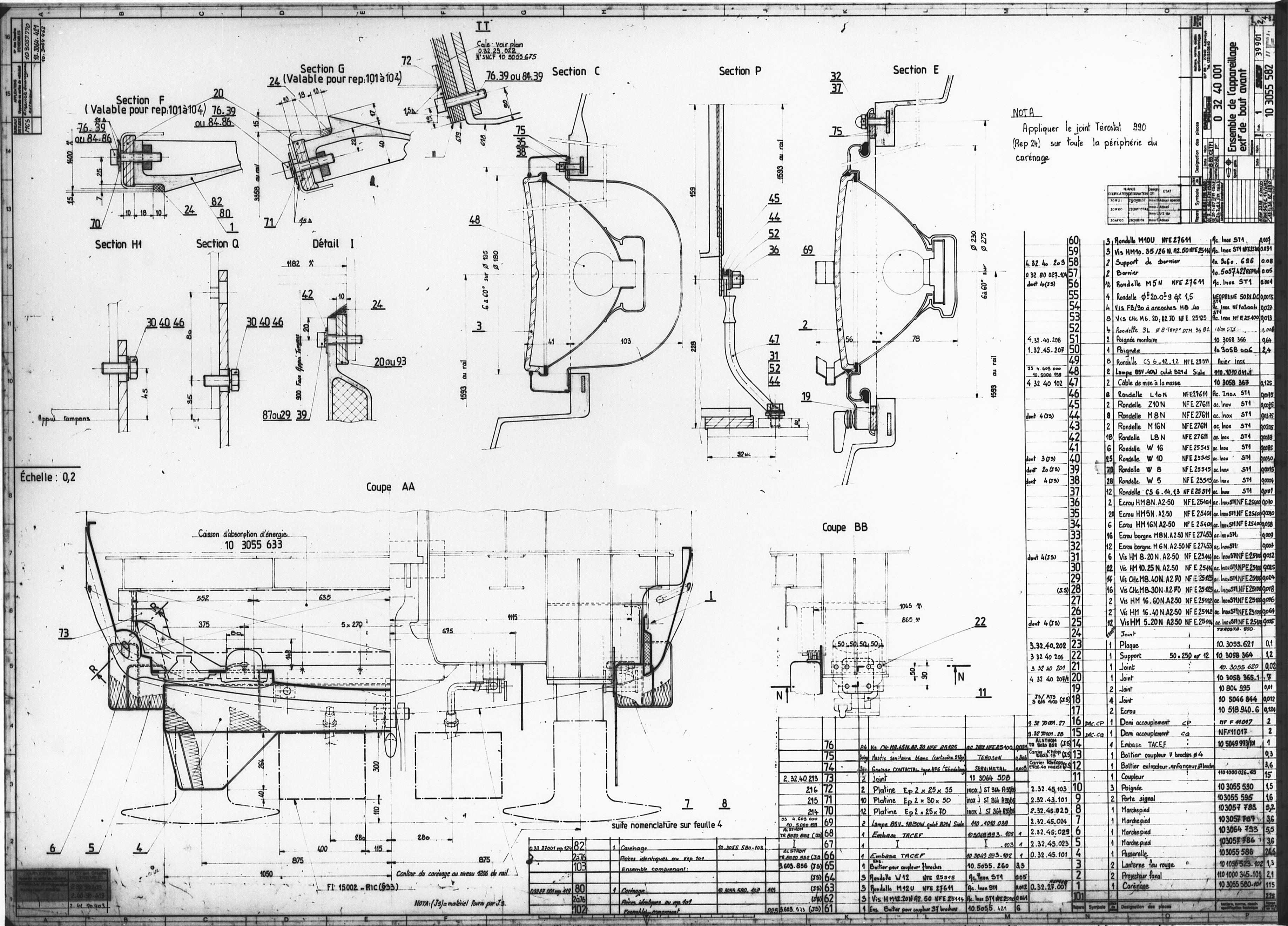

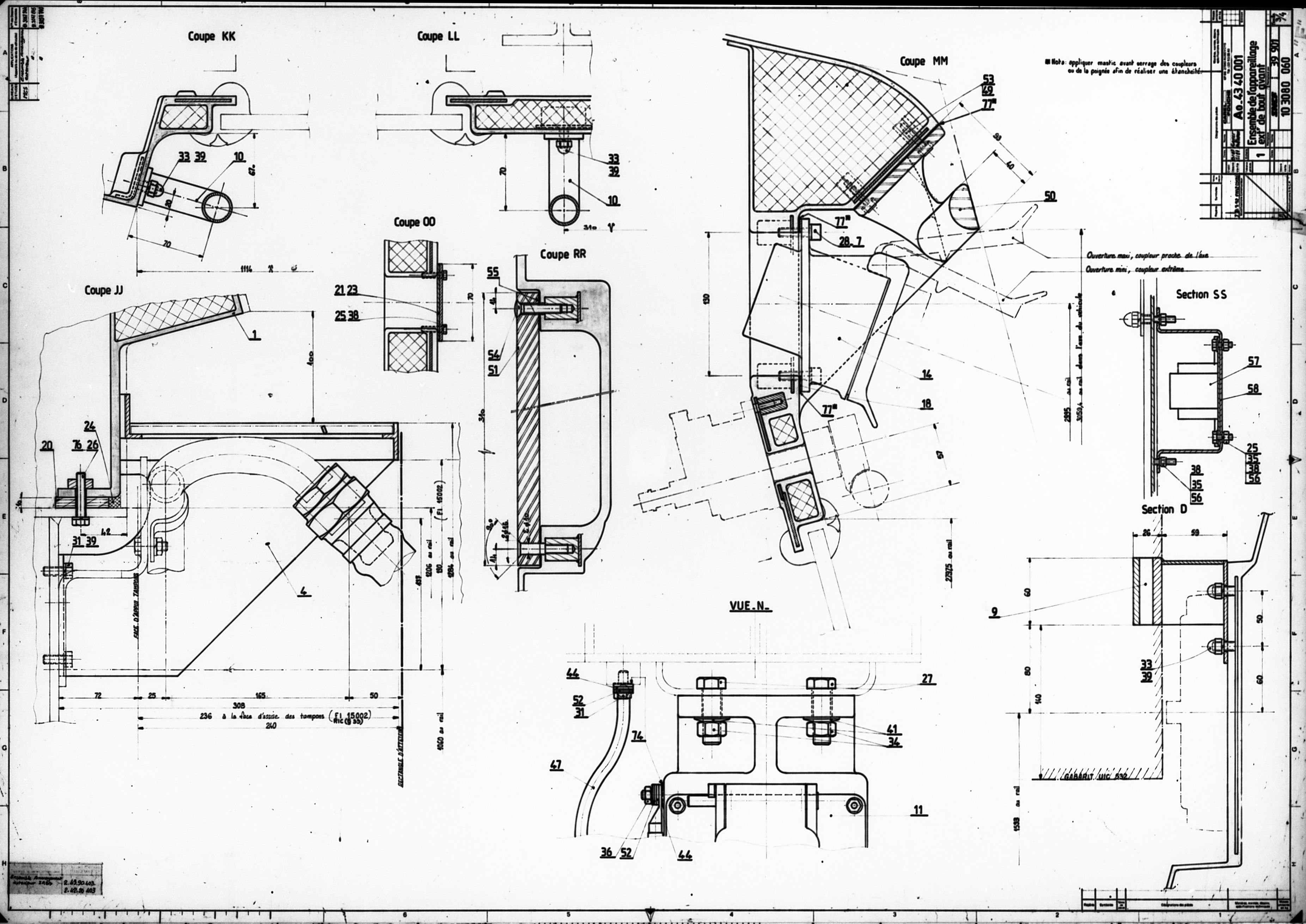

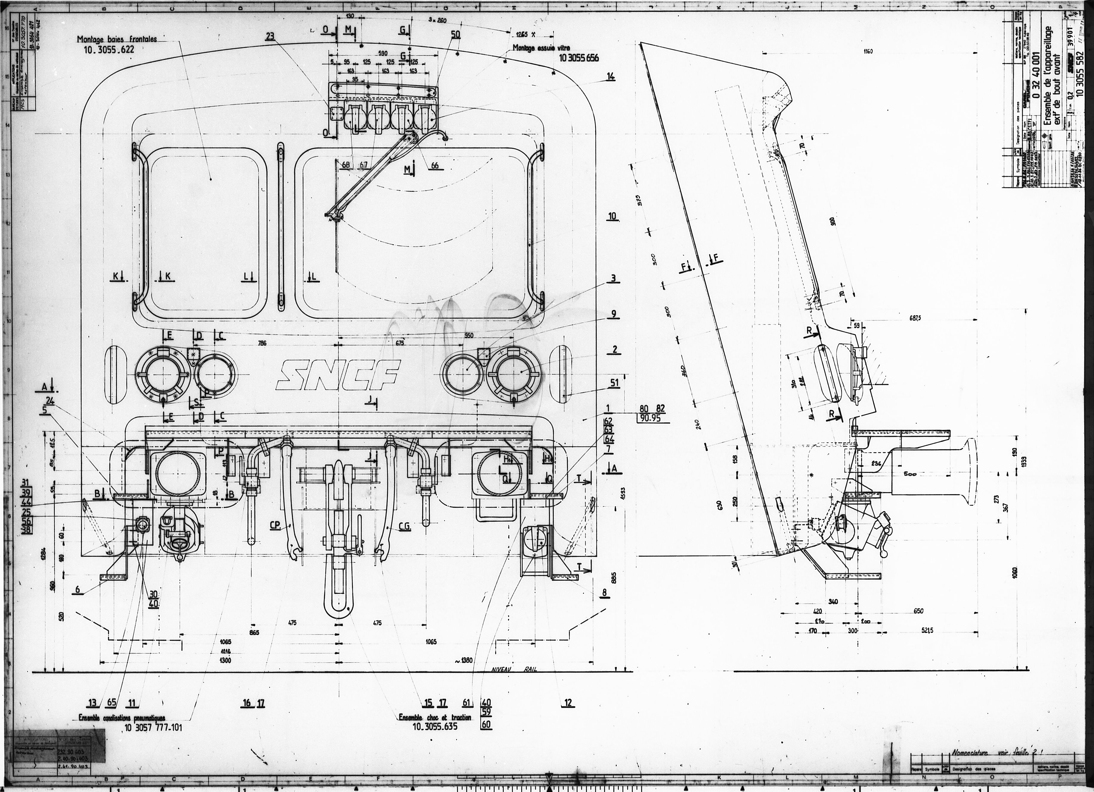

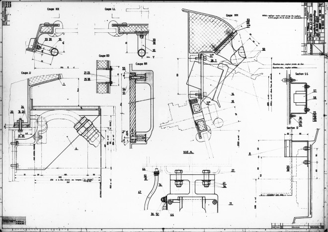

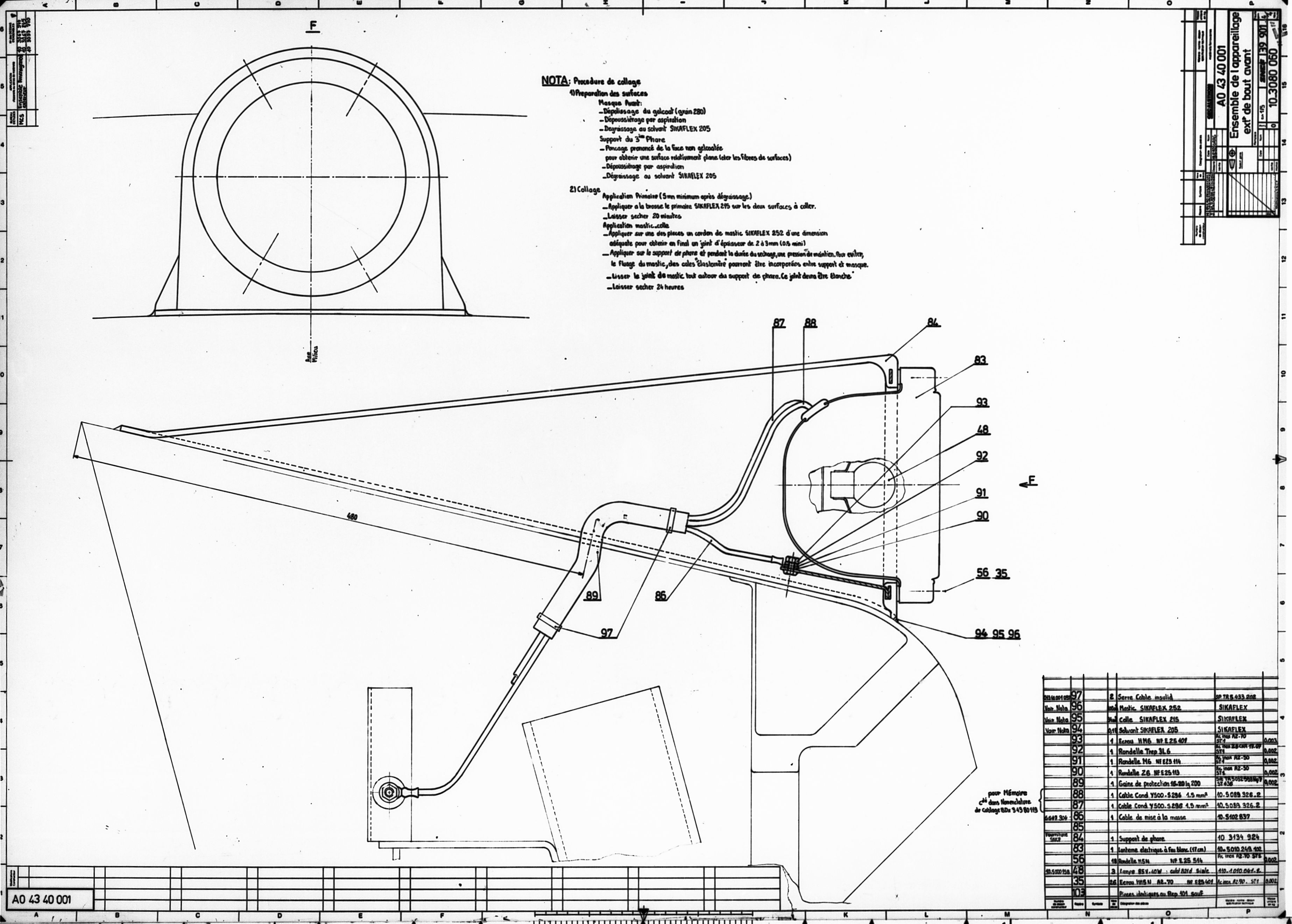

Messagepar Undertaker
12 Avr 2016, 19:31
Salut Ferrovia,
Tu trouveras ci-dessous le dessin du masque avant coté conduite des RRR. Dessin 10-3055 582 (2f) avec logo en relief, dessin 10-3080 060 (3f) sans logo relief. Sur la 3ème feuille, il y a le capot du 3ème phare qui semble indiquer que c'est une pièce rapportée par collage (du gros modélisme en quelque sorte....)
Le dessin avec logo a été établi en 1983/84 et celui sans logo en 1987, cela peut peut-être guider tes recherches.
En outre, j'ai le dessin de définition du masque, mais je pense que ce n'est pas le genre de détail aussi poussé que tu recherches.
UTKR
Undertaker
