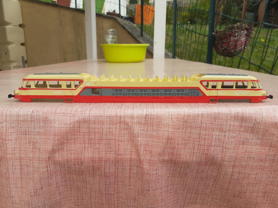

oui il y a du travail! je ne pense pas toucher aux mains montoires, juste les repeindre couleur alu, car je veux essayer de préserver la peinture de l'engin, trop compliqué pour moi à refaire à part quelques retouches "locales"... :roll:

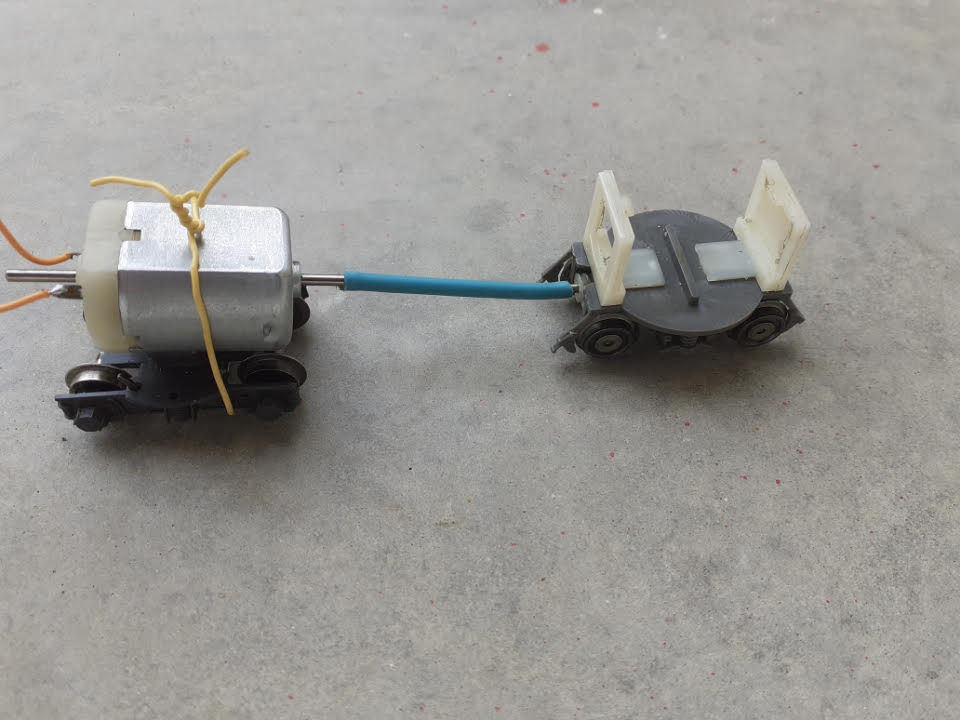

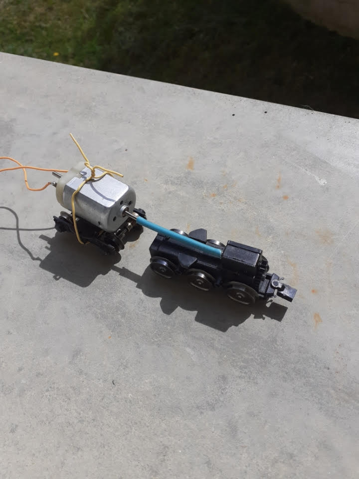

je continu de limer les fenêtres cet après-midi, ce matin j'ai réalisé ce petit "prototype" pour voir à quelle vitesse roule les bogies "Champagnole" que je veux utiliser pour re-motoriser ma CC 70002, d'après mes calculs, ça devait faire une loco trop lente avec mon moteur "Motrax", mais finalement, c'est plutôt genre TGV, j'ai du me planter quelque part dans mes calculs.... :ggg:

a nouveau sortie du "prototype" pour cette fois tester le futur bogie du panoramique, et cette fois suis un peu trop lent...!
mais là, pas de soucis, je peux toujours mettre un couple de pignon pour augmenter la vitesse en sortie du moteur! :ange:

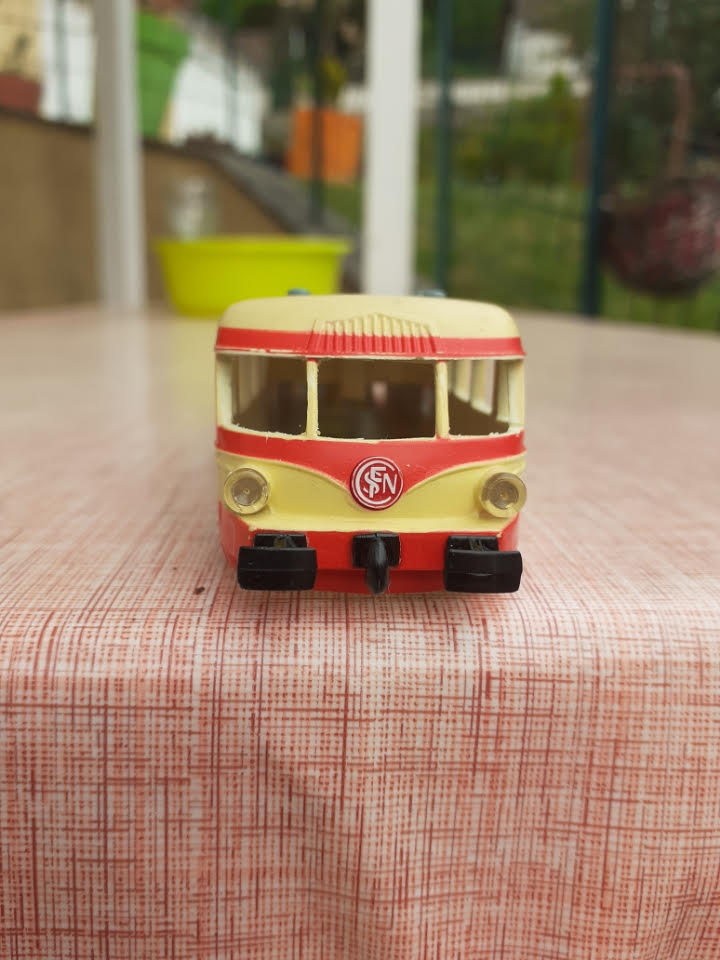

Merci de l'astuce, concernant les marquages, pour le panoramique j'ai trouvé un jeu de transfert ( 4203/4205/4208), fabrication alp2m.... :twisted:
Aujourd'hui, poursuite de l'agrandissement des fenêtres, j'ai fais l'autre extrémité, et franchement vu de face, avant même d'avoir retouché les énormes phares, et la traverse inexacte, ça a déjà bien meilleure allure...Non? :gne:

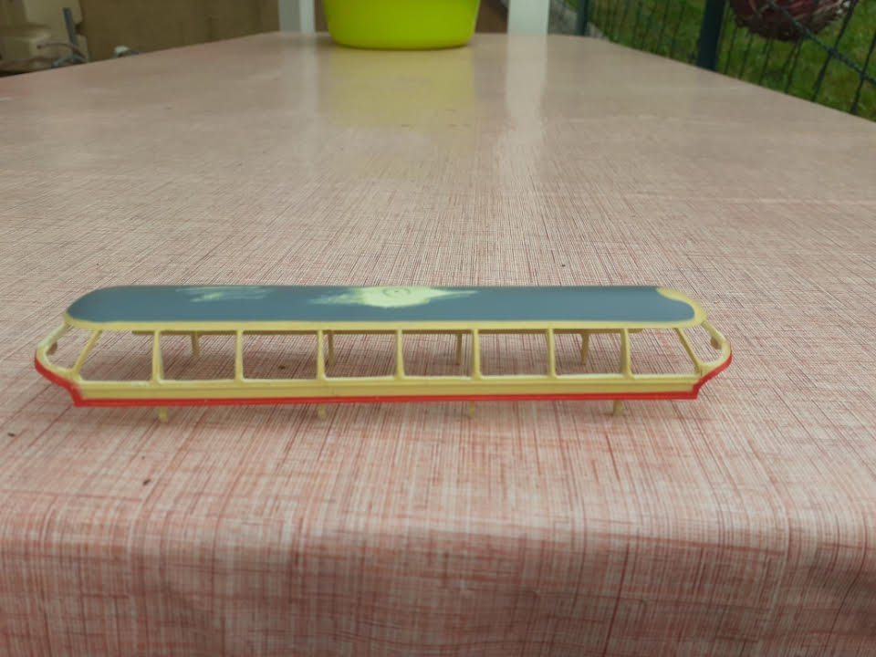

Puis ce fut le tour du dôme, avec la même technique mais méfiance, c'est fin, le plastique est fragile, il faut y aller doucement :oops:

Ca le transfigure ! :shock:

Merci! ça motive pour continuer! :bave:

Effectivement, cela améliore bien l'aspect qui donne de la hauteur en faisant moins "tassé".
