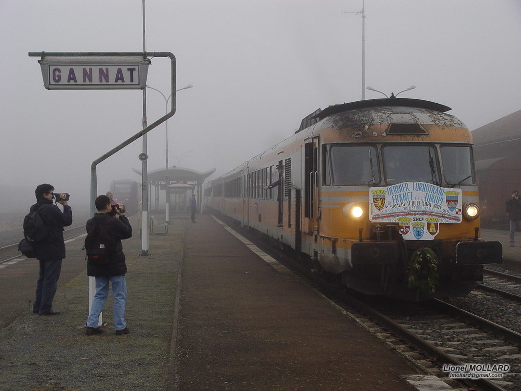

Salut autorail,
si un jour tu remets la main sur tes souvenirs, ça m'intéresse, surtout si tu as pu filmer ou photographier le départ du train du 10 décembre (donc la veille du dernier jour commercial), et même l'avant départ. La rame était la 2013/2014, donc facilement reconnaissable ;)
Moi aussi il faut que je ressorte tout ça, mais problème, je n'ai quasiment fait que de la vidéo en Hi8 NTSC :cry:
D'ailleurs, la preuve (le 11 là) :
(Non, à gauche c'est un copieur qui gâche la photo, et je pense qu'il était en PAL :diable: )

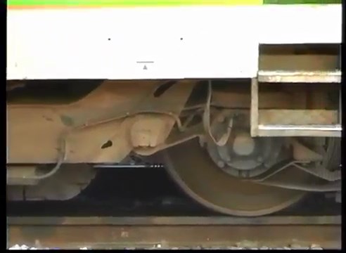

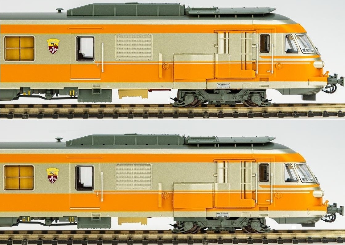

Sinon, pour en revenir au Mimo, mais chez EPM cette fois :
(Jeu des 7 erreurs cher à z ;) )
Et en complément :
Bricolage facile ici aussi :noel:

Hello BB,
Si je comprends bien ces 2 vues, la première montre la rame telle qu'elle est à sa sortie de boite tandis que le second montre la rame telle qu'elle devrait apparaître après avoir descendu la caisse sur le châssis... :?: :gratte:
Est-ce mes yeux (mon masque génère parfois une gène oculaire) ou le déflecteur en toiture a également perdu quelques dixièmes de millimètres sur sa hauteur ? :o

Non, non, aucune gêne oculaire. Tout est nominal. Je savais que tu trouverais tout ;)
Et effectivement, alors que chez Jouef c'est l'ensemble châssis-caisse qui est surélevé, chez EPM le châssis est parfaitement à sa place et c'est la caisse qui est montée plus haut (avec pour corollaire l'aménagement intérieur qui supporte la carte d'éclairage aussi pour être à la bonne hauteur par rapport aux fenêtres). Les échancrures dans le bas de caisse étant déjà présentes, une fois abaissée, ça doit tourner sur du 500 aussi.
Les guides latéraux de fumée sont effectivement trop hauts d'origine (et trop épais, mais de cet angle-là ça ne se voit pas), et il leur manque les trous d'évacuation d'eau stagnante.
J'ajoute les crédits photo, car pas facile à trouver vu sous cet angle : site memoba.at pour le HO, et video "Les derniers Turbotrains de Caen" sur Youtube.

La caisse est descendue ? Mais alors que devient la hauteur de tamponnent ?! :gratte:
