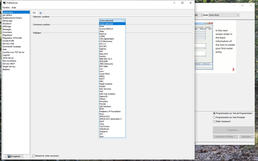

Ma DR5000 est déjà connectée à un PC portable (pour TrainControler).
A ce que je vois, le logiciel Dijikjeis qui pilote la centrale ne permet pas de saisir directement une adresse longue (sauf à s'occuper des CV 29, 17, 18 un à un). Avec la souris Z21 ce serait plus pratique, ça semble possible comme indiqué supra, mais comment être sûr qu'elle va utiliser la voie de programmation plutôt que la voie principale ? Pas de certitude là-dessus en l'absence de confirmation par quelqu'un qui pratique cette façon de faire.
Je reviens alors à JMRI / Decoder Pro dernières versions, que je viens d'installer sur le Windows de cette bécane. Decoder Pro me demande au démarrage de choisir dans une longue liste ma centrale. Problème : ni Dijikeijs ni DR5000 en vue... Que choisir qui soit compatible ? Roco + Z21 (mais alors... c'est comme agir directement avec la Multimauss ?).

Messagepar begus
18 Nov 2023, 16:06
Choisis Roco, ensuite il y a peut-être un autre menu avec les différents systèmes Roco, s’il existe choisir Z21.
Tu avais une centrale Roco bleue, avec celle là ça irait peut-être pour programmer?

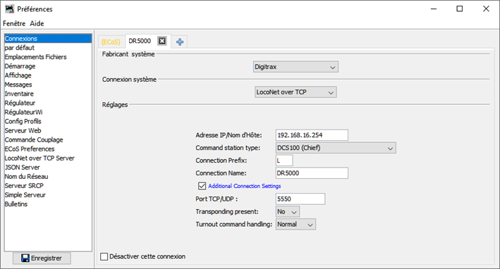

Bonjour Didier,
Le lien JMRI pour la DR50000
Ma config
Jean-Paul

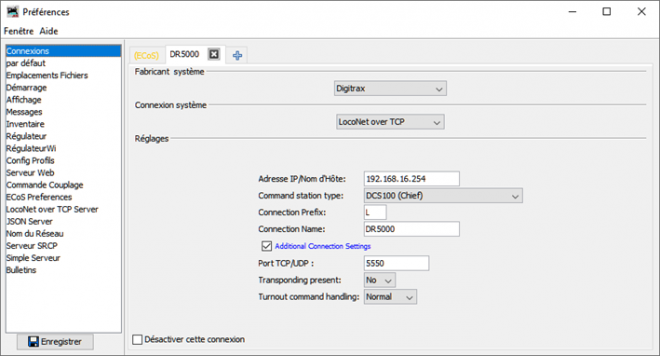

Re: Infirmerie
Messagepar PaulXpress
18 Nov 2023, 17:19
J'ai oublié de préciser que la sélection de la voie ce fait en bas à droite

Messagepar Didier
18 Nov 2023, 19:31
:cool: :cool: :cool: Thank’s !!! :cool: :cool: :cool:
Vidéo De Galop
Messages: 5645
Localisation: Région nantaise
Re: Infirmerie
Messagepar Didier
19 Nov 2023, 11:10
J'ai adapté ta configuration (je passe par l'USB), confirmation : tout marche impeccable ! :applause:
