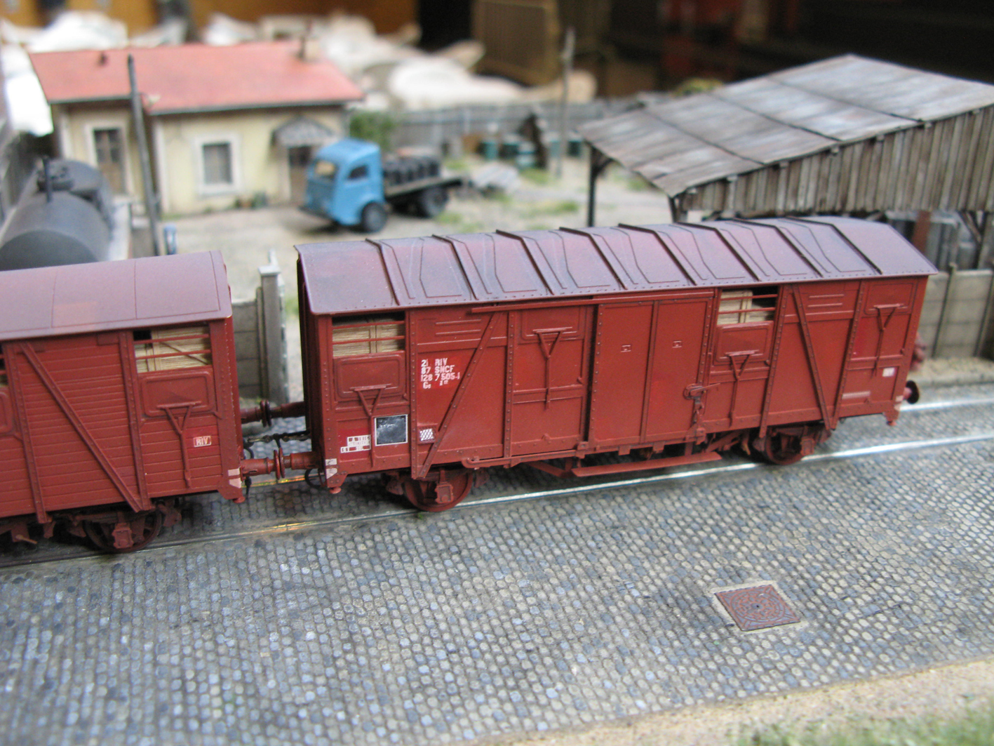

Pour Z, j'ai trouvé ça, ambiance à la Glacière...
Batteuse, qui a réalisé la déco, n'a pas jugé utile de figurer une inscription "lisible" sur le fond de craie mal effacée, dans la cartouche noir ! ... mais il a quand même peint une jolie petite étiquette dans le porte étiquette à droite... le client sera livré.

C'est beau Olivier, c'est très beau avec cette atmosphère qui se dégage du décor et met bien en valeur le matériel roulant. :coeur1:

Oui, la Glacière est un sacré écrin ! tout ce qui roule dessus est hyper mis en valeur.

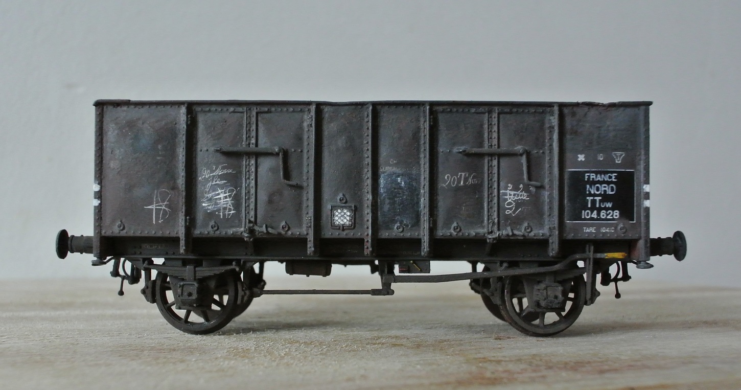

Pour revenir aux marquages à la craie, voici une photo de tombereau REE, trouvée il y a un moment sur le forum d'en face, que j'avais gardée en doc. Ou comment transfigurer un modèle du commerce, bravo à l'auteur ! (dont j'ignore le nom, pardon).
Vous trouvez pas que ça sent le charbon ?
