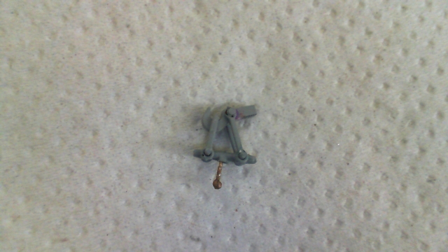

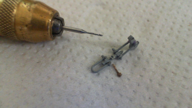

Je préfère ce genre de bidouille ; du reste, je m'interroge sur l'aspect et la position de la main d'atteleur de ces pièces qui équipent désormais la plupart des modèles récents de locos HJ...

On en avait parlé déja, en fait l'attelage reproduit par HJ est un attelage à vis moderne avec sa manille de serrage articulée, alors que les attelages anciens ne disposaient que d'une barre avec une boule au bout pour s'en saisir et tendre l'attelage...
Et donc l'attelage HJ est représenté avec sa manille partiellement pliée. Je dois avouer que je m'en accomode, le seul truc qui me gène, c'est que, lorsque l'attelage est en position de repos (la boucle pliée reposée sur le crochet), cette manille pointe vers le haut, ce qui d'un simple point de vue "newtonien" ;) , n'est pas top... Donc je démonte la partie centrale et je la remonte dans l'autre sens...

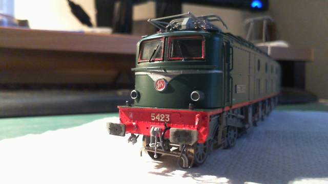

Sur les 2D2 5400 ex-Etat, cyclope et GRG 1962 "du début", cette barre à boule est bien présente (voir le forum Les trains de l'histoire).
Je préfère cette allure là :

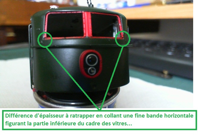

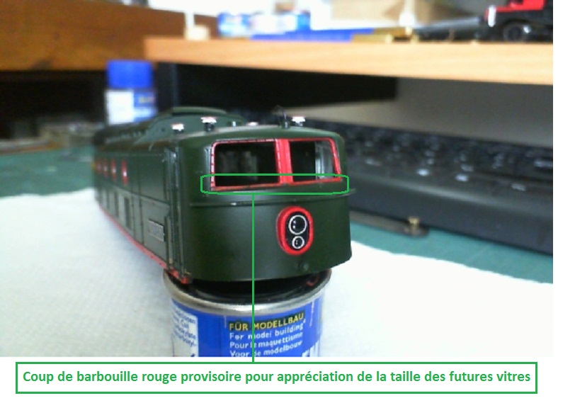

141E416 a écrit:Bon, à mon tour...
Vilain Chtong, il en a mis d'la colle, vindieu. Impossible de conserver le vitrage intact. Et quasi obligé de le couper en deux derrière le trumeau central. De la patience, de la patience.
Je me lancerais bien (il faudrait déjà que j’achète une cyclope !) mais j’ai un peu peur d’arracher le trumeau central.
Comment t-y es tu pris pour décoller?
