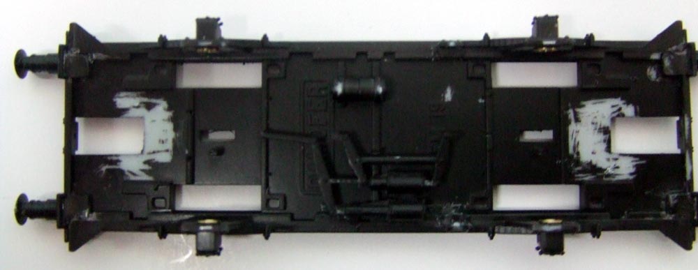

Rockandrail a écrit:J'avais pris les versions prépeintes car je n'ai pas d'aerograph. Et je vais me retrouver à gratter la peinture sur laquelle je vais faire des retouches au pinceau. Retour à la case non peinte. :roll:
Cependant, les pièces que j'ai collées à la cyano sans gratter la peinture tiennent parfaitement. Tous les éléments de décors de mes modules, en dehors de grandes surfaces de carton plume, sont d'ailleurs également collées à la cyano. Très précisément, la super-glue gel. On peut déposer une goutte de gel sans qu'il ne coule ni ne sèche. Le collage prend lorsqu'on presse les pièces à coller et c'est instantané.
bonsoir Pierre,
pour les retouches, faudra attendre que Christophe AMF sorte les nouvelles peintures prevues... peut etre sont elles deja sorties, je ne sais pas :siffle:
pour le collage, il faut toujours coller les matieres "brutes" pour un accrochage maximal ;) donc, si il y a qlq chose entre (genre peinture) il faut l'enlever absolument, sinon quelque soit la colle utilisée (solvent, cyano, etc...) cela ne tiendrat pas dans le temps... ne pas oublier que si les superbes maquettes de chars presentés au dessus ce ce post ne bouge pas, c'est certainement parcequ'elles sont... statiques :!: par contre, nos materiels roulants sont tres souvent manipuler, donc cela risque d'arriver plus rapidement :siffle:

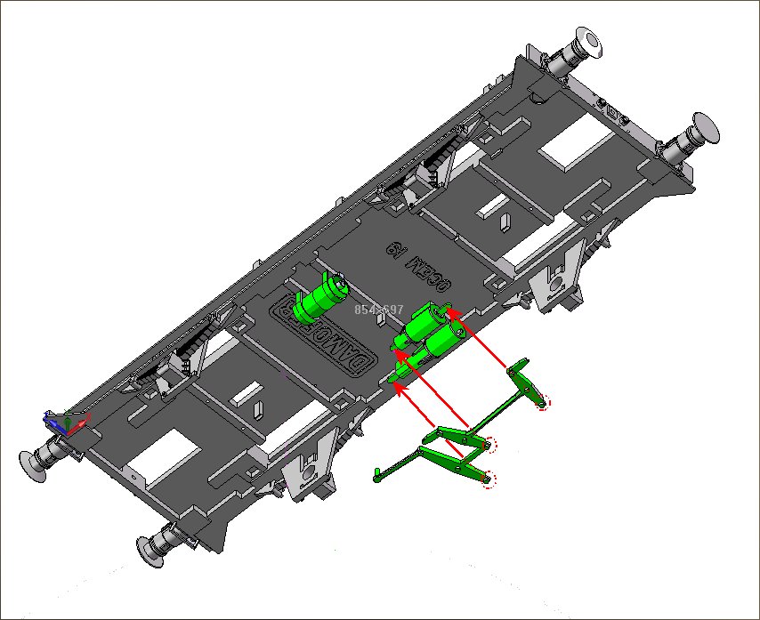

Rockandrail a écrit:Bien. Collés à la cyano, les tampons tiennent. J'ai opté pour l'installation des freins Westinghouse et il y a un truc que je ne comprends pas bien. Le timon se place à deux endroits différents suivant que l'on suive la brochure du kit et le pdf complémentaire. Je fais confiance au pdf, plus récent. Cependant, dans les deux cas, l'une des extrémités du timon, sur les dessins, est présentée avec un ergot perpendiculaire sensé se coller au châssis. Sur les pièces des grappes (il y a deux pièces identiques), cet ergot (entouré) n'existe pas.
Le fichier joint Montage OCEM Damofer-versionb0008.jpg n’est plus disponible.
l'ergot n'est pas sorti au demoulage... 0.6mm de diametre, pas evident du tout :mur:
pour faire simple, voici un autre dessin (que j'espere plus explicite :roll: )
il faut en fait ne coller que les 3 points entourés en rouge sur les cylindres...et oublier l'ergot :siffle:
Dominique :ange2:

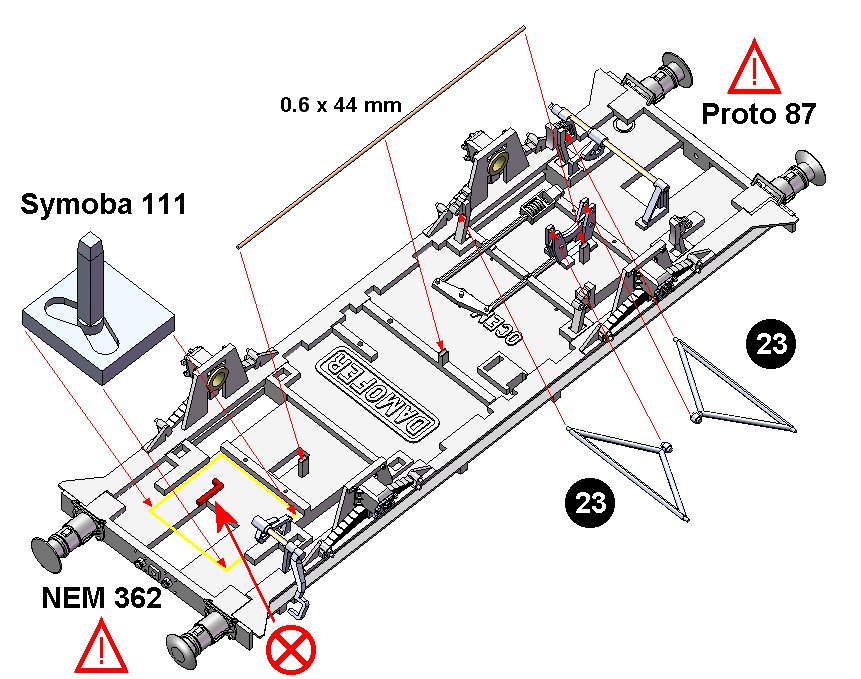

Evelyne de Senlis a écrit:J'arrive à avoir un peu de temps pour assembler le kit.
Voici ou j'en suis, ne riez-pas j'avance tout doucement.
Le fichier joint 2009-12-27 19-01-51_0026.JPG n’est plus disponible.
Le fichier joint 2009-12-27 19-06-47_0029.JPG n’est plus disponible.
J'ai besoin d'un petit conseil, pour une tige. :idea: :idea: :idea: :idea:
Merci d'avance.
bonsoir Evelyne ;)
elle ne sert qu'a la version frein à rochet...c'est la tige de 0.6 x 44mm
amicalement, et bon montage :cool: :cool:
Dominique :ange2:

Messagepar POUPELAIN
27 Déc 2009, 20:53
Bonsoir Evelyne,
Les volets et leurs trigles sont en photodécoupe, donc aucun fil de laiton à ajouter.
Dans le kit il y a des fils de 0.4 pour les barres des volets ouverts, pour les commandes de frein sous le châssis, pour les poignées des portes du wagon, pour les rambardes de la guerite et pour les arceaux de sécurité des essieux.
Des flis de 0.6 pour les tuyauteries de frein (réservoir vers Westinghouse), pour les axes de frein à rochet ou à levier.

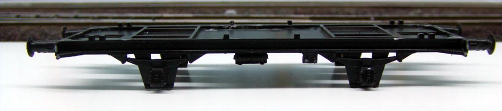

Perso, voilà où j'en suis:
