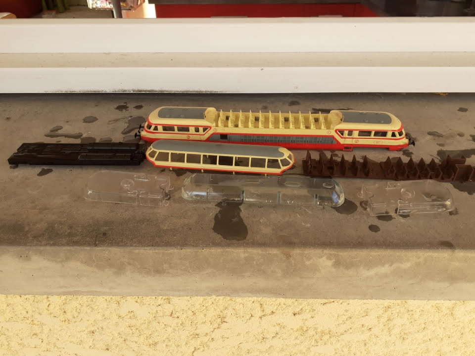

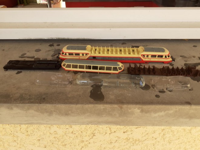

aujourd'hui, démontage du panoramique pour laver les éléments que je conserve, la pièce marron n'est pas d'origine, c'est un aménagement fourni par notre ami CC7140, et dont le pas et la forme des sièges sera parfait pour reproduire l'intérieur des deux compartiment de deuxième classe...
J"ai souvent lu que les sièges de l'aménagement du dôme sont bien fait mais placés trop bas, et là, déconvenue au démontage, c'est moulé d'une seule pièce avec la caisse, il va falloir tout tronçonner pour les remonter! :bof:
Rollang
Messages: 1797
Re: Jouef, à la poursuite du rêve d'enfance!
12 Avr 2020, 10:01
Bonjour, et fameux challenge que voilà. :o
"(...) c'est moulé d'une seule pièce avec la caisse, il va falloir tout tronçonner pour les remonter!" tu n'as pas peur que cette opération va déformer la caisse qui va perdre de sa rigidité au niveau des long-pans sous la verrière :?: Ou tu ne vas prélever que les sièges ?? :shock:
Messagepar Rollang
12 Avr 2020, 10:18
Bonjour, prélever uniquement les sièges me semble un défi impossible! Ensuite, je pensais découper l'ensemble du plancher, mais je n'avais pas pensé à ce risque de fragilisation, il faut que je réfléchisse à tout cela avant de commencer....
Merci
Rollang
Messages: 1797
Messagepar Rollang
12 Avr 2020, 12:22
J'ai relu Voie Ferrée numéro 30, apparemment JC Ducros avait découpé l'aménagement mais sans donner de détails, mais je me souviens avoir vu ça sur le net, il faut que je recherche, la personne avait même ensuite découpé certains sièges pour en changer l'orientation.... :cool: :gne:

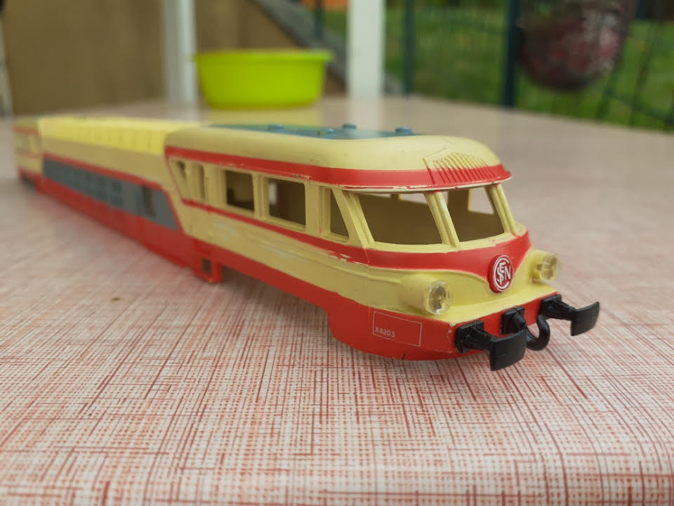

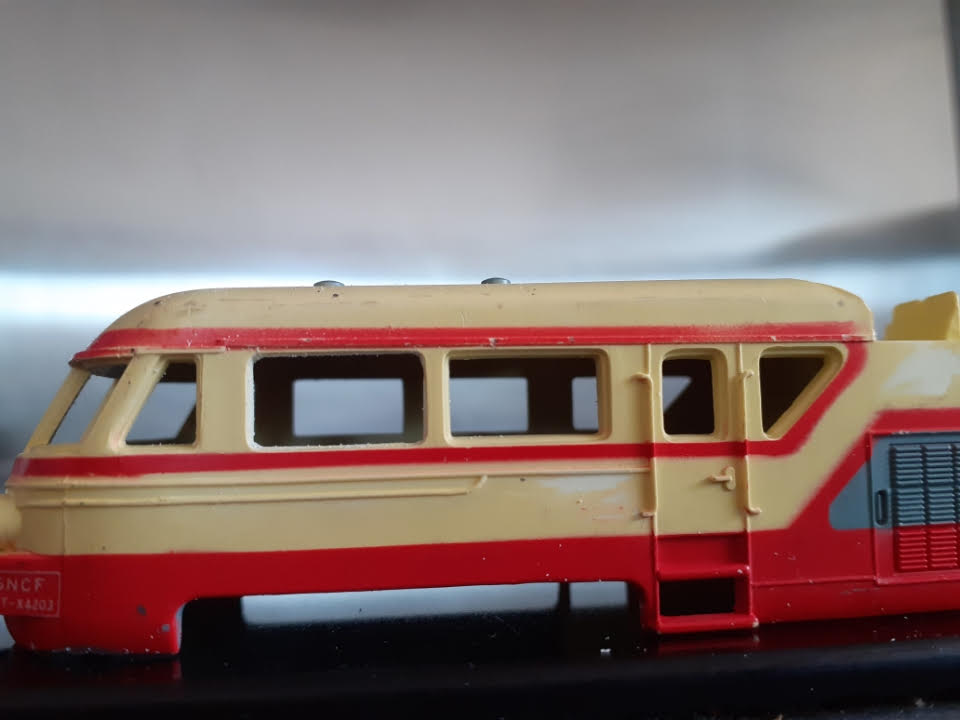

Un truc qui ne va pas sur le pano Jouef, c'est l'aspect "tassé" des extrémités, en grande partie à cause des fenêtres trop petites.....
pour améliorer cela sans trop se compliquer la tache, un agrandissement de ces fenêtres par la suppression du moulage des joints, à la lime, est une solution....
sur cette vue, la fenêtre de gauche est faite, à comparer à celle de droite... :gne:
Rollang
Messages: 1797
12 Avr 2020, 19:58
J’avais repéré cette anomalie sur le X3800 que j’avais autrefois mais je dois dire que mes tentatives de limer ces joints avaient engendré une issue éloignée de ton excellent résultat. :) En gros le pauvre Picasso avait été à l’issue bon pour la benne. :H2:
Messages: 5763

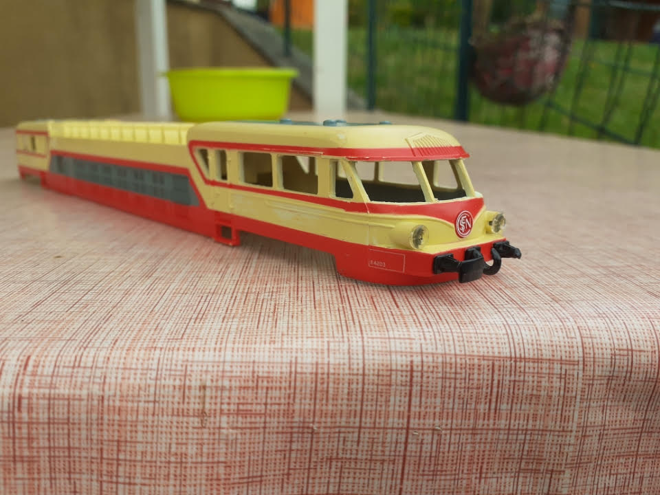

Messagepar Rollang
12 Avr 2020, 23:16
Merci! :D Effectivement, c'est délicat, il faut aller doucement, c'est fastidieux ! :mur: j'ai fait une extrémité, je ferai l'autre plus tard, deux photos pour apprécier la différence entre les deux..... ;)
