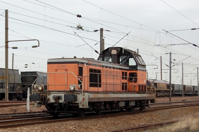

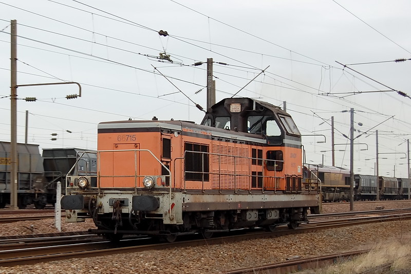

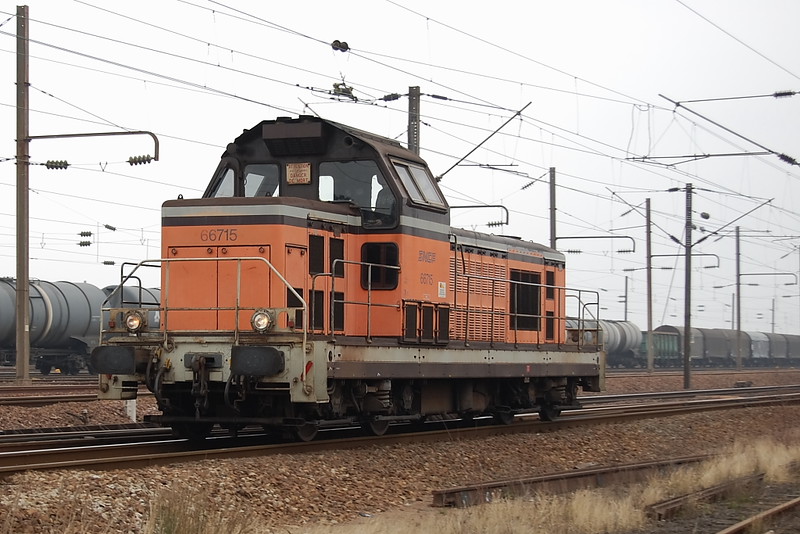

Effectivement, j'ai regardé mes photos d'archives. Les 66000 avec une seule trappe, ça va jusqu'à 66116. A partir de la 66121, c'est du 2 trappes. Entre ces deux numéros, désolé je ne les ais pas en photos.
A noter tout de même un cas d'école, la 66715 issue de la 66081. Grand capot : 1 trappe, petit capot : 2 trappes.

Les 66700 Je ne vois pas en quoi elles sont hors concours, surtout lorsqu'on connait la loco d'origine comme la 66715 où c'est la 66081 qui a été transformé.
Dans ce cas là, elles sont toutes à oublier car il y a du peut-être avoir des mélanges au fil de leur révision ou réparation Pour avoir la place pour mettre 2 trappes, il faut obligatoirement changer la chaudronnerie ou du moins en agrandir l'ouverture donc pas sur que l'investissement en vaille la chandelle.

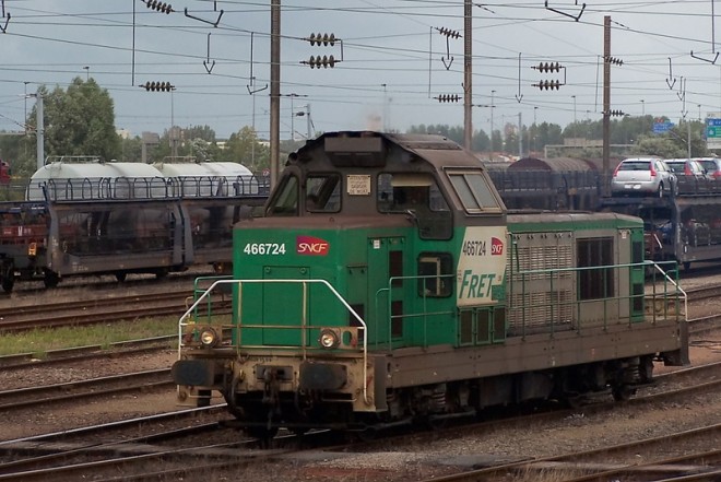

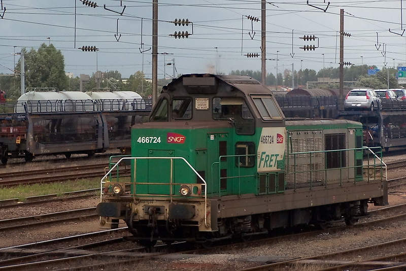

La 66724 issue de la BB 66087 donc c'est bien une trappe

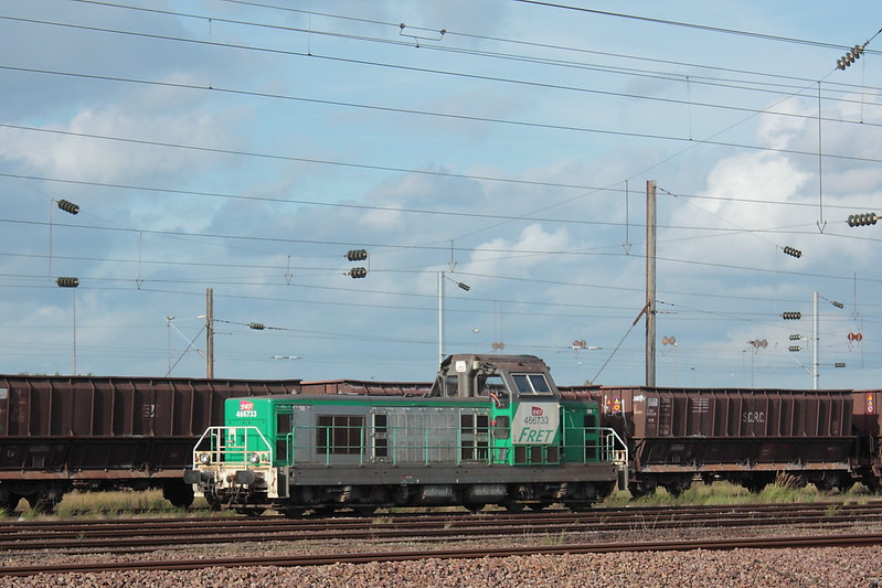

La BB 66733 issue de la BB 66133 donc c'est correctement une version 2 trappes

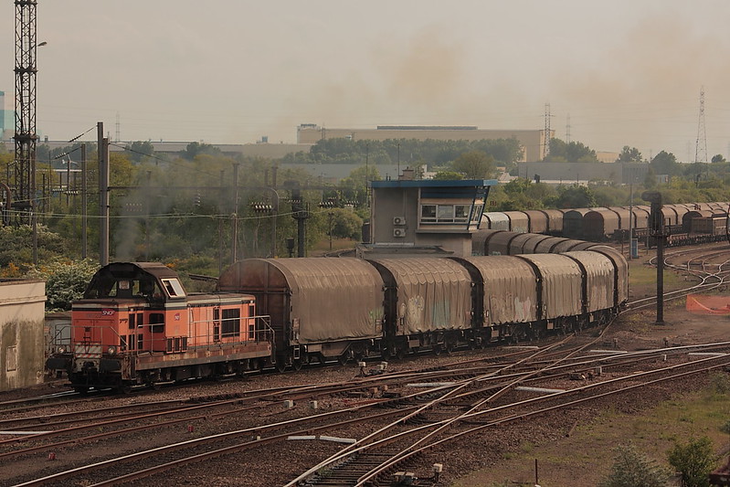

Ca c'est cadeau pour -z-, la 66723 issue de la 66137.
