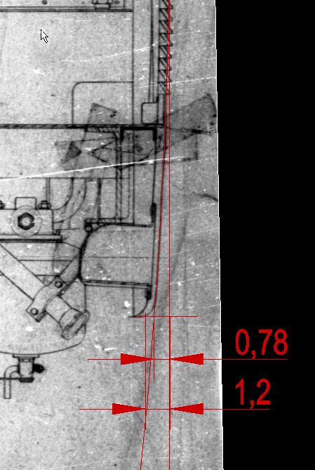

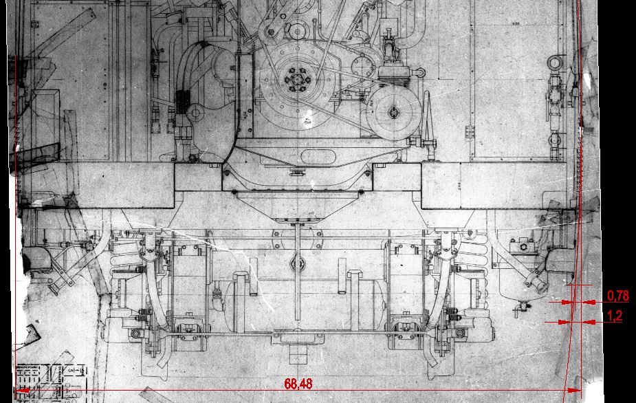

avant de mettre en avant des théories échafaudées de toutes pièces il serait ad minima avoir un peu de rigueur dans les affirmations.
1 - 2979/43.5 font 68.48mm et non 69.27.... de même pour la longueur çà fait 502.32 (prévoir un renouvellement du boulier chez le :yin du coin)
2 - pour tout véritable amateur de chemin de fer qui ce respecte qui a au moins vu un vrai X3800, aura certainement du remarqué que les caisses des Picassos ont flancs galbées et non planes et se referment sur la bas. Donc prendre la cote au pied de caisse et la comparer au point le plus large, c'est un peu *** :apero:
3- se munir d'une doc un tant soit peu sérieuse, j'adore les bouquins de José malgré une belle iconographie on y trouve que très rarement des plans constructeur permettant de faire de la "précision".
Le tout mis image cela ce traduit comme çà
Si la maitrise de la soustraction est acquise, le résultat ne doit pas être loin de la mesure
En conclusion, n'en déplaise aux éternels détracteurs qui achètent en sous mains :gne: la caisse est bien réalisée aux bonnes dimensions (1/43.5e)

Et oui, ce fameux 0,5 auquel j'ai pensé ce matin (1/43,5) :roll: d'où une largeur du modèle AMJL qui semble donc précisément correspondre pile-poil aux 68,48mm si je me réfère à ce qui est précédemment indiqué... :cool: Merci d'avoir corrigé cette ineptie de ma part et pour ces explications très instructives qui répondent en partie à mes doutes d'hier soir... ;)
Je me demande maintenant à quoi peut correspondre cette largeur de 3090mm (soit approximativement 71mm à l'échelle) indiquée dans le fameux livre et aussi le HS Le Train consacré à cette série d'autorails. C'est une simple question, hein. Pas la peine de monter sur son grand "Tornado"... :lol:
