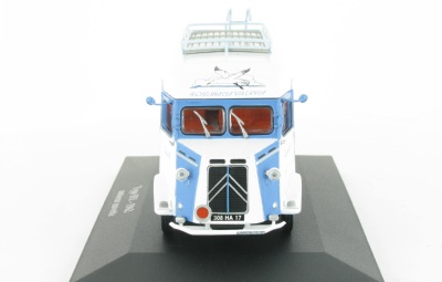

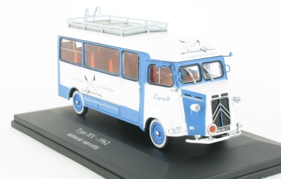

Salut à vous deux, Patrice et David ;) ;
La vie est quand même bien faite car ce sujet arrive comme un cheveux sur la soupe, je m'explique. Pas plus tard qu'hier, j'étais en train d'explorer l'excellent site "journaux.fr" à la recherche de quelques véhicules attrayant pour mon thème des années 60' lorsque mon attention fût attirée par cette pièce destinée au (petit) centre de colonie de vacances de Génolhac :
http://www.journaux.fr/citroen-type-h_vehicules-miniatures_7_1_100681.html
Je n'avais pas immédiatement prêté attention au disque figurant sur le pare-chocs de cet autocar "Macron" du type HY mais, grâce à David, j'en connais maintenant la signification... :idea:
Ne reste plus qu'à adapter la couleur du disque en fonction du service effectué et accessoirement à remplacer le 17 de la plaque d'immatriculation par un 30 !!! :)
Merci d'avoir posé la question et d'y avoir répondu... :cool:
GW... :diable:
PS : pour ceux qui ne connaissent pas encore ce site, que de découvertes plus belles les unes que les autres réalisées... Un pur bonheur !!! 8-)

Messagepar PBBox
22 Nov 2016, 10:39
Un grand merci "Bagage Express /David" ;) pour cette réponse détaillée concernant la couleur des disques sur les autocars. Le dicton dit : "On en apprend tous les jours" ! Le voici une nouvelle fois confirmé :)
Donc une nouvelle fois merci puisque j'ai enfin ma réponse !
Quant à "Z" ;) ce lien à propos des "cubes" Citroën est, à la fois tout aussi étonnant et intéressant, car que je n'imaginais pas moi même qu'il ait pu exister autant de déclinaisons possibles de cette camionnette Citroën.
Pour ma part je n'en a gardé que le souvenir majoritaire d'une caisse toujours "grise"... et un peu austère!
Comme les 2 CV camionnettes d'ailleurs !
A "voir" ce car, je suppose que, pour cette version de cube Citroën, le chassis était spécialement allongé ?
Cordialement à tous
Patrice
