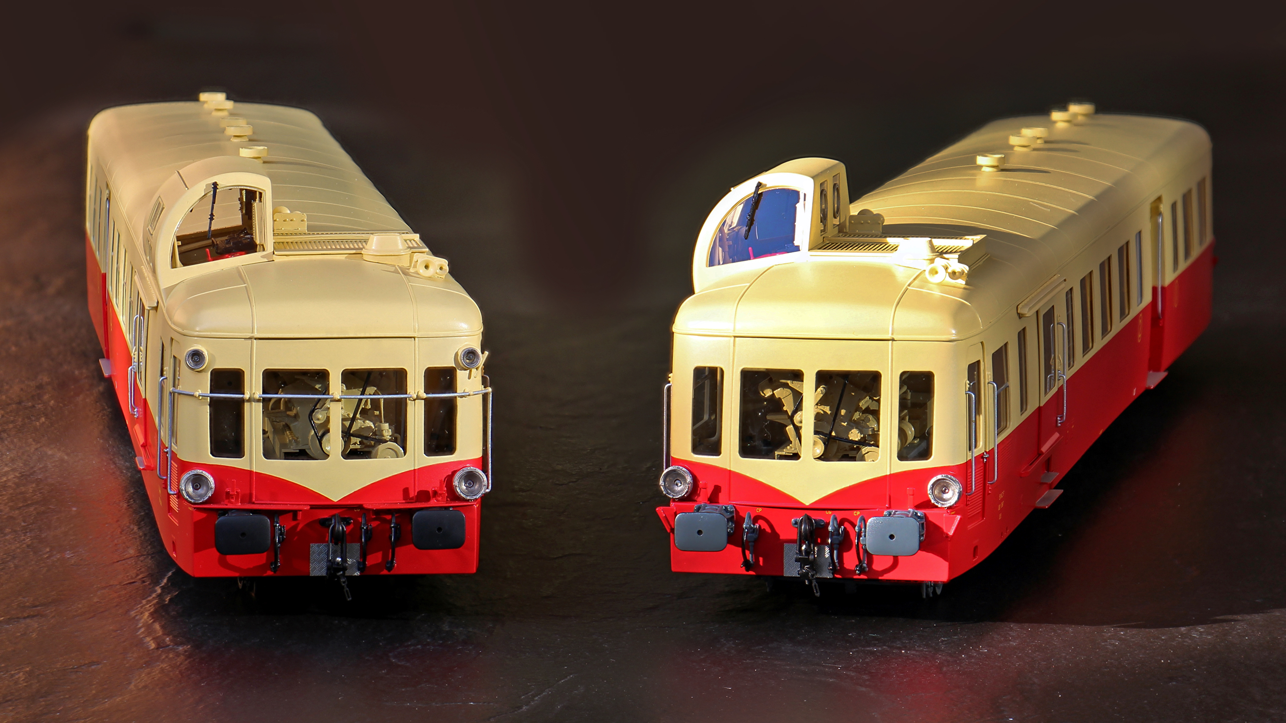

Depuis qu'on l'attendait ce Picasso AMJL, il est enfin arrivé.
Mais au fait ; qui donc l'a fait rouler... et quid de sa digitalisation ?

Bagages Express a écrit:Depuis qu'on l'attendait ce Picasso AMJL, il est enfin arrivé.
Bonjour David,
Pour ma part sa digitalisation est en cours auprès de Mickael, j'ai préparé une annonce de gare personnalisée et j'attends de recevoir mon décodeur Esu pour en dire plus. D'autre part j'ai prévu de l'amener à Meursault où je suis invité à le faire rouler sur le réseau Cantal de Jean François, cela sera un bon test ;)

Bagages Express a écrit:Mais au fait ; qui donc l'a fait rouler... et quid de sa digitalisation ?
un copain a reçu son exemplaire de Montluçon livré à Montélirail (j'en avais déjà parlé)... :idea:
La 1ère opération a consisté a levé la caisse afin de l'équiper en digital son à l'aide d'un décodeur ESU 21 broches avec un sonorisation "Miniature Passion". Après essai, le remplacement du haut-parleur d'origine (1W) a été effectué contre un modèle ESU plus puissant (sans réglage de CV). :yin
Après quelques retouches de peinture rouge sur le dessus des fanaux côté compartiment voyageurs, place aux circulations où un point dur a été détecté sur le réseau dans une partie de courbe d'un rayon de 2m. Le débattement du bogie était insuffisant et venait tapé taper :oops: dans le bas rectiligne de la caisse. Je souligne ici volontairement cette principale différence avec un X2800 PROTOMODEL (qui passe allègrement au même endroit) ou un X2400 LEMATEC où le bas de la jupe remonte vers l'avant et peut ainsi offrir ainsi un débattement supérieur pour un passage en courbes. Un usinage en règle de l'intérieur de la paroi de la caisse a donc été nécessaire afin de dégager les quelques dixièmes manquants... :idea:
Depuis, le "Picasso" fait le bonheur de son propriétaire et fonctionne sans aucun problème... :!:
GW... :diable:

Merci pour vos retours à tous les deux
David, j'imagine que l'usinage a du se faire au micron près...
Bruno,si ton Picasso roule à Meursault le samedi, je serai aux premières loges (avec les papillons) au bord des voies du Cantal.

Salut David,
je pense que l'opération a été réalisée au mieux de manière à rester invisible pour le quidam qui verra rouler cet engin lors de l'expo de Meursault ou il sera toujours temps de demander la recette à l'ami Jean Michel... :idea:
Je me suis d'ailleurs laisser dire que la gare de Génolhac allait voir passer une foultitude d'autorails à cette occasion (Picasso, X 2400 et même un superbe VH)... 8-)
