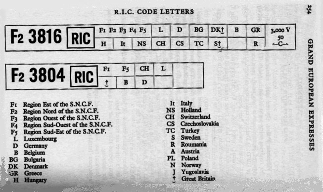

Oui :

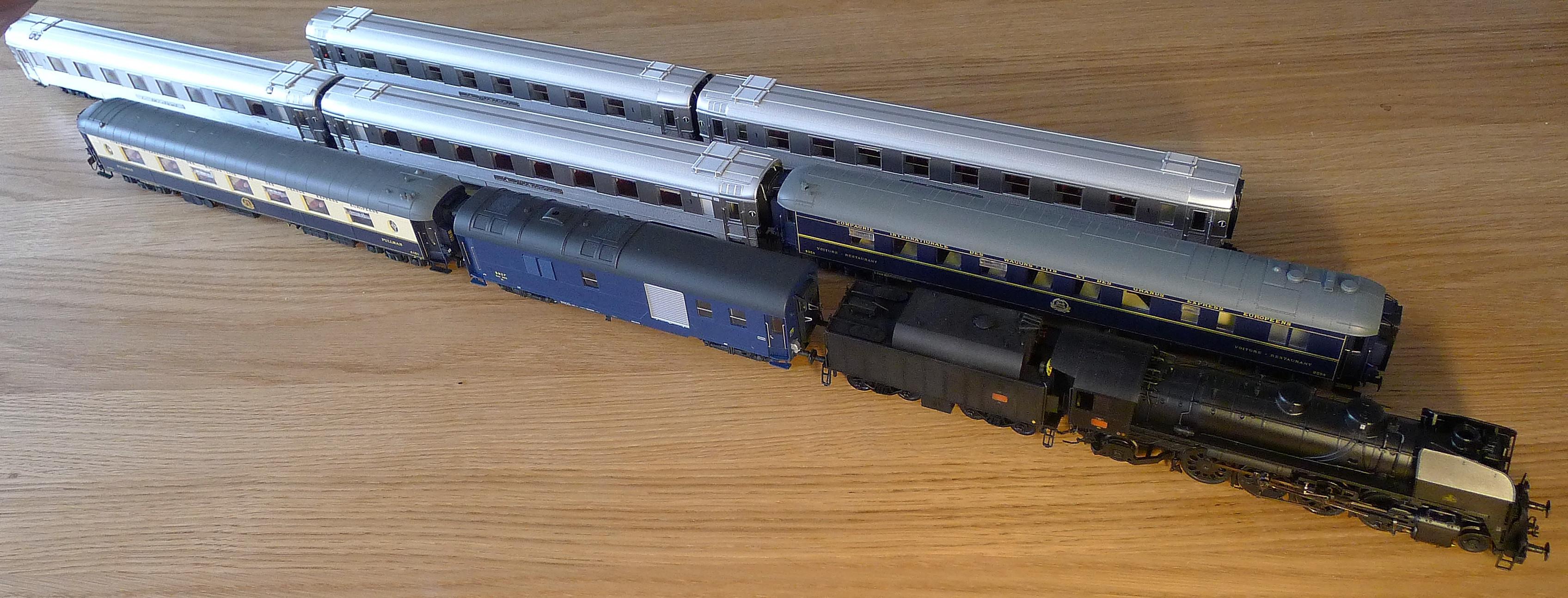

Une petite photo de la rame Mistral avec la 141R 1173 HJ avec sa plaque Mistral (ma 1ere photo de rame à la manière d'Undertaker) avec une compo plausible pour le trajet entre Marseille et Nice...

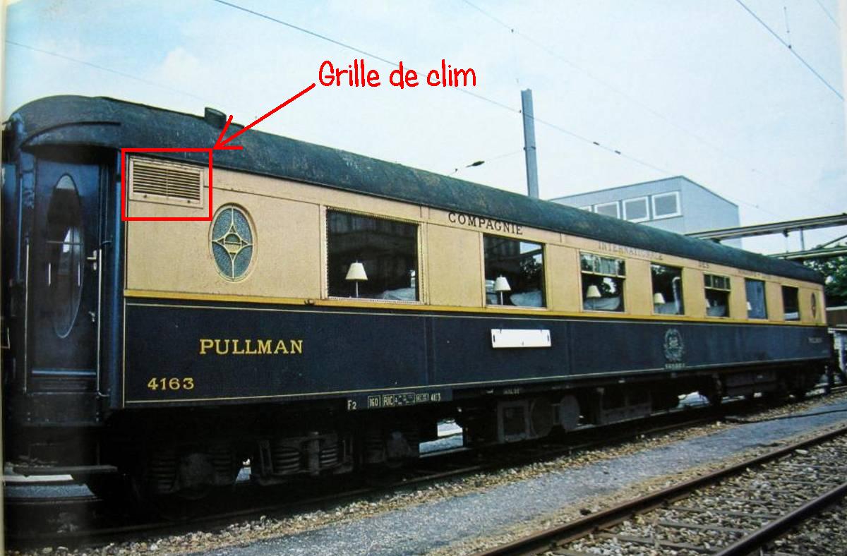

Dommage de ne pas voir si la WSP à la climatisation ou pas (1 petite grille extérieure) de chaque coté

Bien c'est difficile de photographier les deux faces d'une voiture en même temps! ;) Mais la Pullman LS Models a bien une grille de Clim sur chaque face... En même temps, s'ils ne l'avaient pas faite ainsi, ils seraient un peu bébêtes chez LSM... :mrgreen:

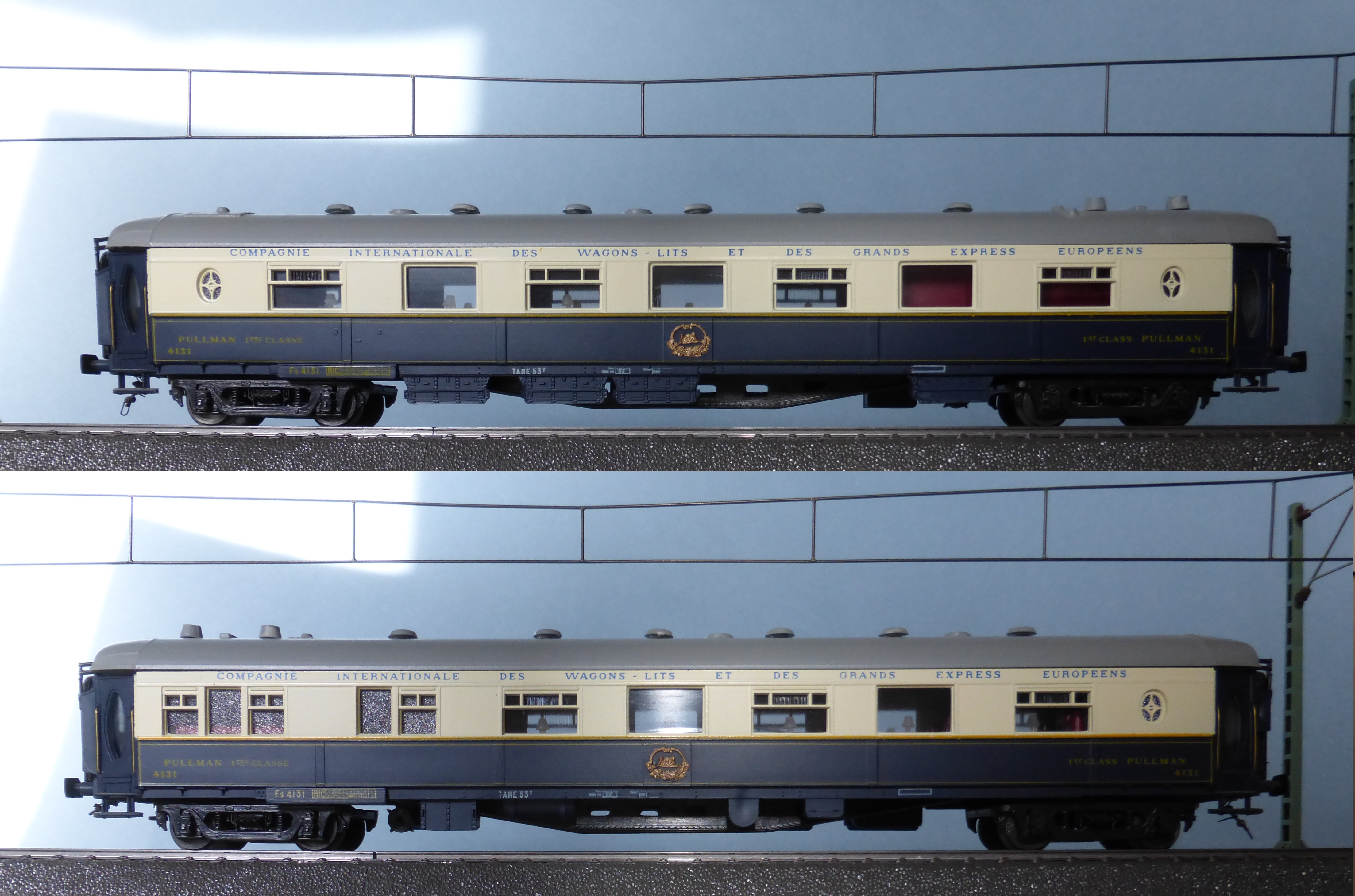

Les deux faces de la FT sur une même photo
en fait deux photos assemblées par un logiciel simple (Paint)

Oui mais là, il s'agit d'une WSP.c donc cuisine ce qui n'a jamais été le cas sur le Mistral puisqu'il y avait deux WR

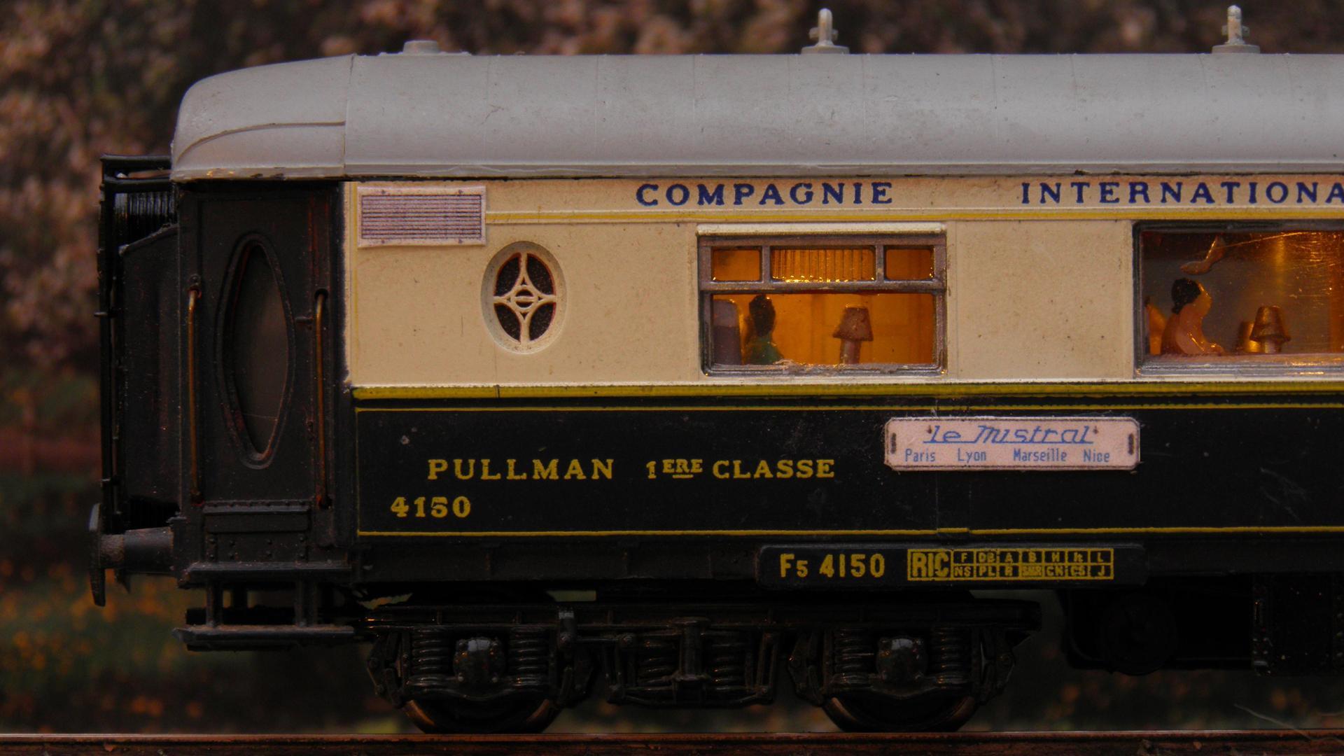

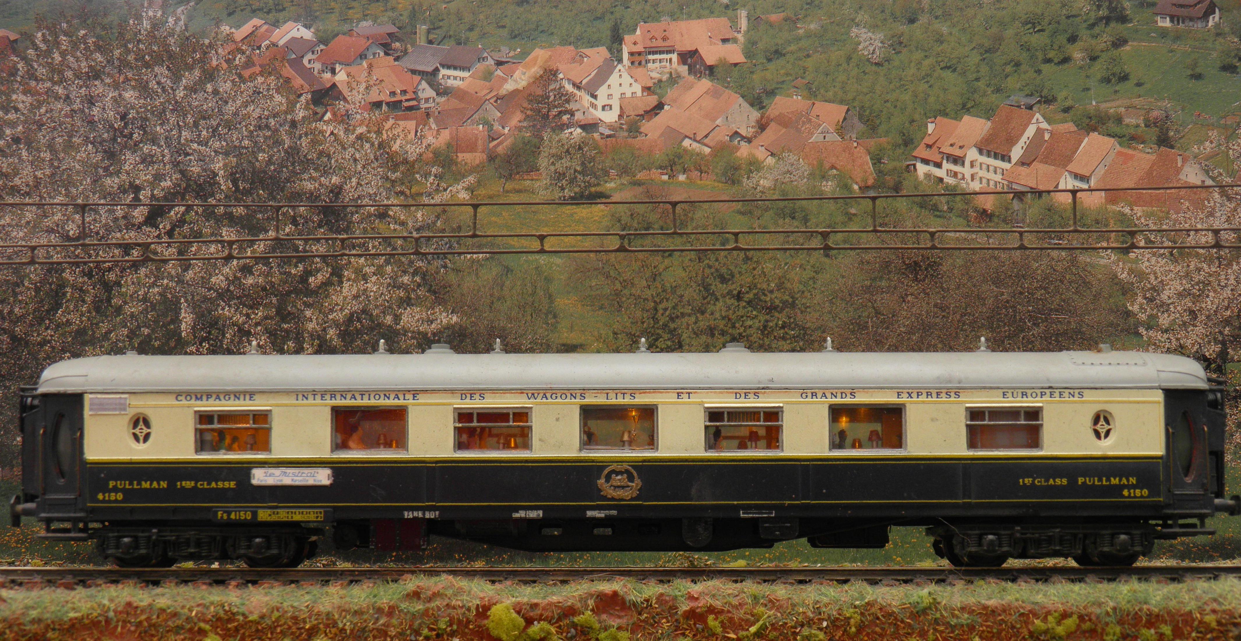

Voici la mienne faites il y a 40 ans, ce n'est peut-être pas du LSModels mais j'ai mis aussi des bogies Schlierens comme en réalité. Seule l'immatriculation ne correspond pas , mais à 150 cela ne se voit pas

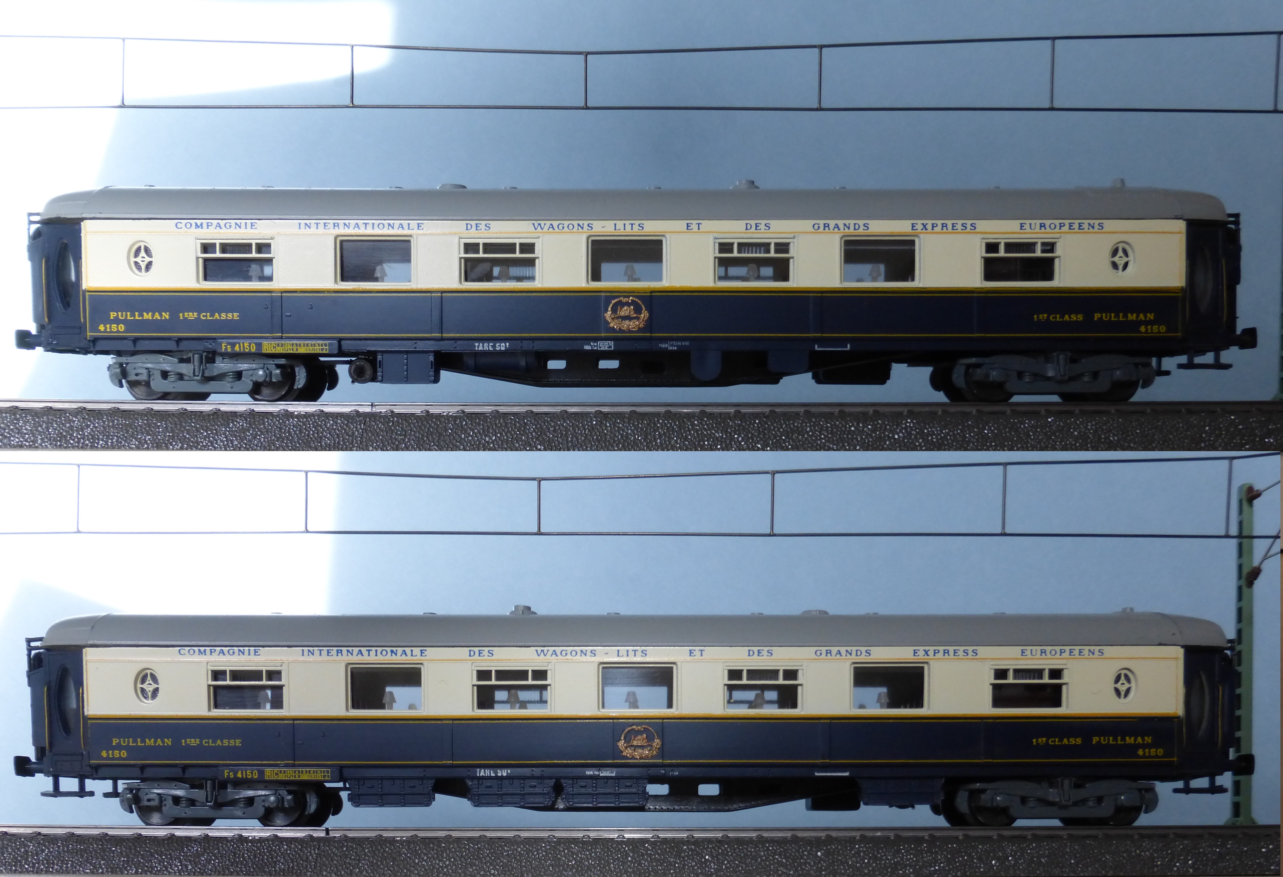

Il s'agissait d'illustrer les 2 faces sur une même photo.
Donc voici ma WP sans cuisine, fausse, sur bogies Y24, incohérent avec la mention 1ère classe et trop court, car c'est un Y24A Roco, mais je me procure des Y24L ACME dès que possible, à moins que je lui redonne ses PP d'origine... si je me décide pour un modèle LSM.
Et ce n'est pas une Mistral...

En 1975 pour trouver une cote d'azur à l'échelle du HO, il ni avait que France Train. Modifiée avec des bogies Schlieren Jouef, à l'époque les prix pratiqués permettait de cannibalisé une voiture Jouef. Attelages à élongation Fang, la voiture est métamorphosée, éclairage Jouef (encore) et elle roule pendant des années. Reprise il y a quelques années, remplacement des ampoules par des cms chaudes et adaptation de l'éclairage pour ne pas que cela ressemble à un sapin de noël. remplacement des plaques de direction du RMA par d'autres "maison", ajout de personnages et peintures de l'entourage des baies ce qui modifie l'aspect extérieur. Remplacement du dessin de la grille de la clim par un autre fait avec Paint. J'ai tenté de faire des décalques pour modifier l'immatriculation mais le résultat ne me plait pas. Les décalques du RMA non plus. Trop vieux. Impossible de lutter avec les fabrications actuelles. tant pis elle roule bien ainsi
