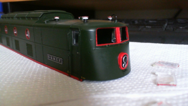

Bon, à mon tour...
Vilain Chtong, il en a mis d'la colle, vindieu. Impossible de conserver le vitrage intact. Et quasi obligé de le couper en deux derrière le trumeau central. De la patience, de la patience.

Re: Les 2D2 5400 ex-Etat par Hornby-Jouef
Messagepar manette-z
09 Avr 2012, 15:27
Si seulement il avait utilisé de la Micro Kristal Klear, plutôt qu'une vilaine colle plastique (à solvant en plus, j'en suis sûr).
Content de te voir entrer dans le vif du sujet :cool: !

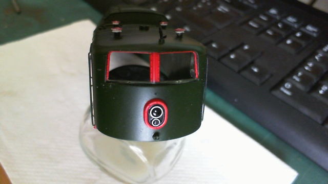

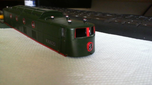

Messagepar 141E416
09 Avr 2012, 16:10
Et oui.
J'ai un peu esquinté au passage la jolie trompe de l'avertisseur...Groumpf. A remplacer par une pièce en décoletage.
Je pense faire l'impasse sur l'aspect riveté de la partie inférieure du cadre en posant une simple bande de profilé EVG.
Pour l'instant je ponce celle d'origine moulée :
