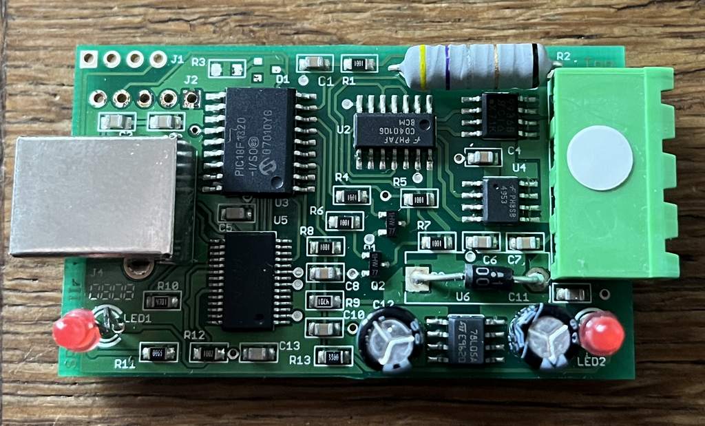

A nouveau besoin de votre éclairage...
Je pose ma nouvelle CC 6500 Roco sur un rail de programmation complétement indépendant de mon réseau... je branche mon bon vieux SPROG 2 et... rien : il ne réagit plus, les voyants rouges restent désespérément éteints. Je vérifie mon alim, j'en essaie une autre : rien à faire. Mort.
Ma config : Linux, JMRI, Decoder Pro. Sinon j'ai une DR 5000 en mode Z21 et des multimauss récentes (je crois qu'on peut modifier un CV avec cette config, mais je n'ai pas envie de retrouver la même adresse sur mes 130 locos...).
Je n'ai pas trouvé de revendeur en France, la seule adresse que je connaisse c'est le fournisseur anglais pour un SPROG 3 (la conversion livre-euro, ça fait mal), rien sur eBay (France et Allemagne)...
Où trouver un SPROG aujourd'hui, ou quelle alternative à un SPROG ?

Didier a écrit:A nouveau besoin de votre éclairage...
Bonjour Didier.
Je pense que ton Sprog n'est pas mort. J'ai eu le même problème sur le mien, assez ancien.
En le démontant, je me suis aperçu que les soudures entre la prise verte et le circuit imprimé étaient fendues.
Je n'ai eu qu'à remettre de la soudure pour les rendre opérationnelles.

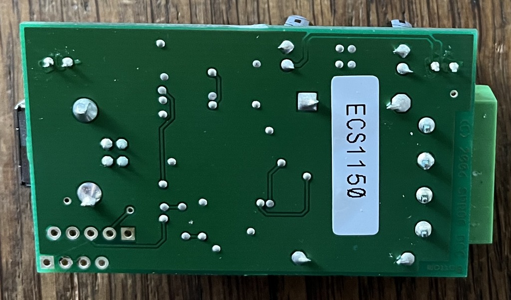

Messagepar Didier
16 Nov 2023, 13:00
Merci Philippe pour la suggestion. J'ai ouvert mon SPROG 2, malheureusement il m'a l'air tout ce qu'il y a de propre :
