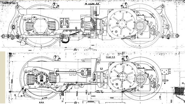

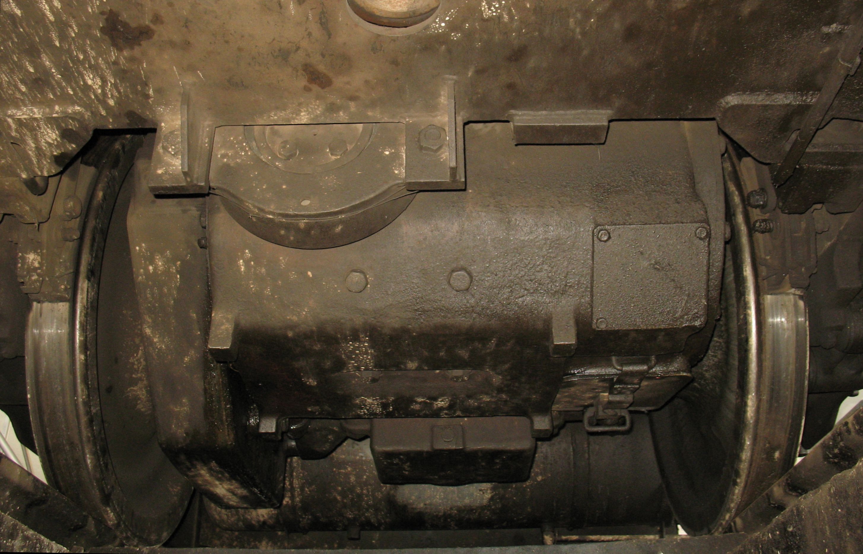

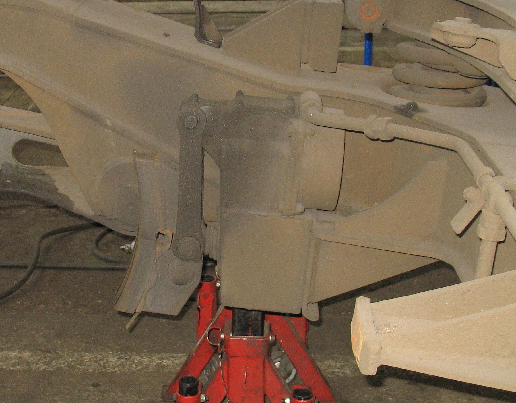

La principale différence visuelle entre une BB 66000 de la dernière série (66189 à 318) et une BB 66400 concerne les bogies, et la présence d'un câblot de chauffage électrique pour les BB 66400.
BB66000 en haut, BB 66400 en bas

Sur le diagramme du bogie de 66400, on ne voit pas de sabots de freins; j'imagine qu'il y en a quand même !

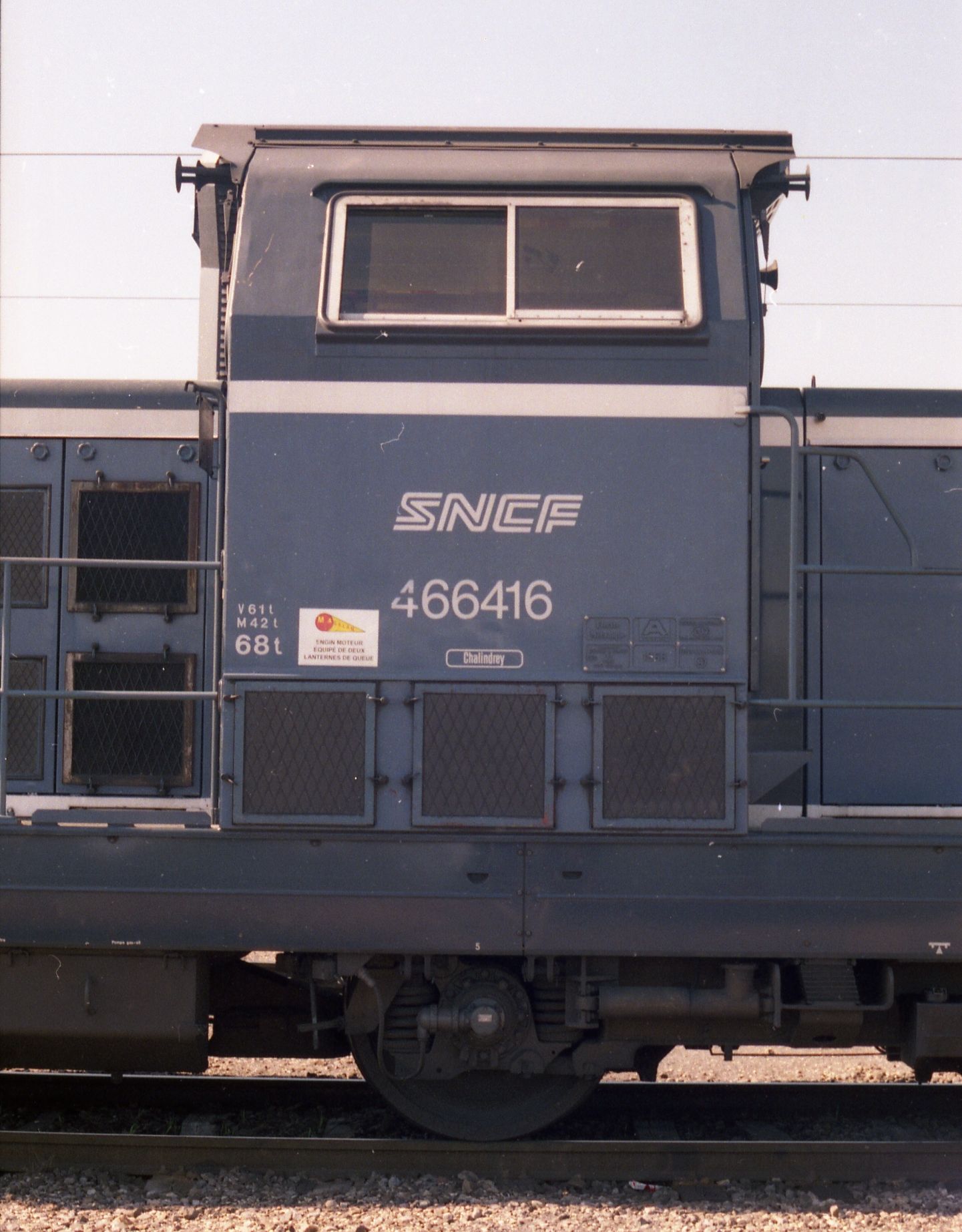

Salut Joël,

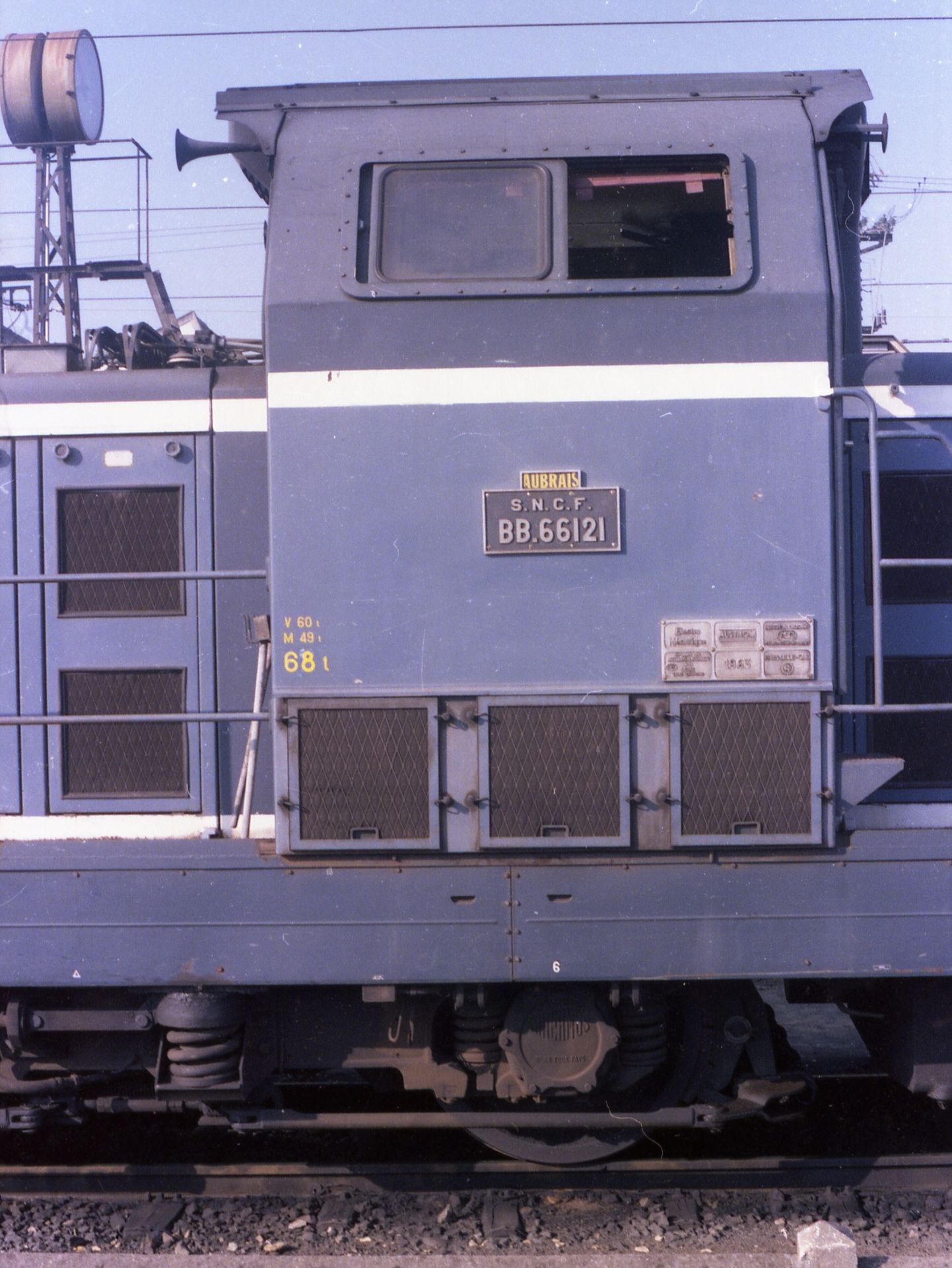

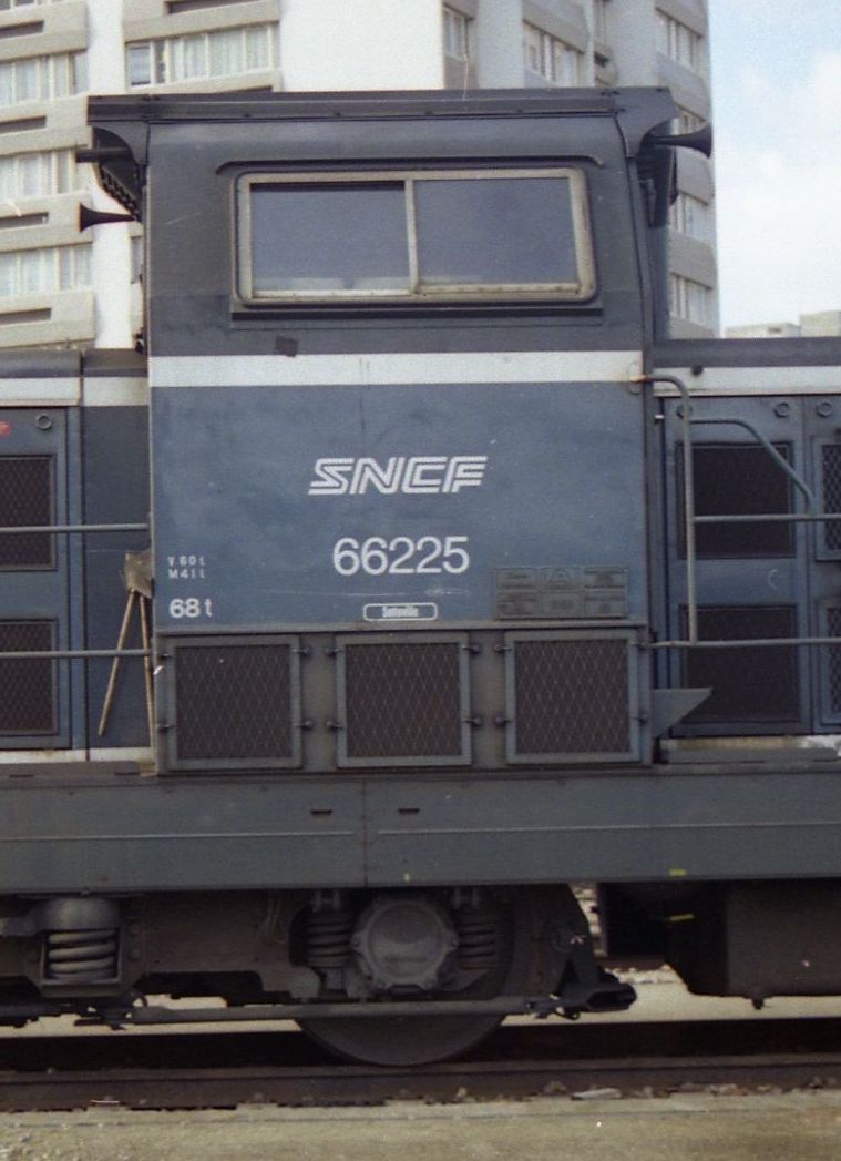

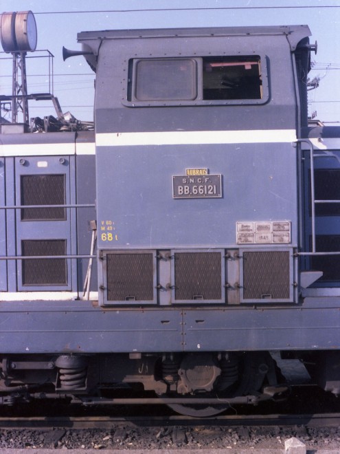

Comme tu le signales, il y a des différences de types de capots et leurs montages entre les BB 66000 et les BB 66400, mais aussi entre les BB 66000 elles-mêmes. Ces différences sont liées tant à l'origine de la construction des diverses sous-séries qu'à leurs évolutions suite à la maintenance ou aux modifications. Question panneaux des capots, les BB 66400 sont pratiquement identiques entre elles.
Pour ce qui est des cabines, outre quelques détails mineurs, la différence réside essentiellement dans le type et le montage des baies latérales de cabine (dans le pan incliné de celles-ci). Les deux photos ci-dessous illustrent cette variante. Il est à noter que celles que l'on nomme "BB 66200" (les gros n°) ont des vitres latérales de cabine comme celles des BB 66400 ou plus exactement, les BB 66400 ont reçu des vitres de cabine du type des BB 66200.

Undertaker a écrit:Salut Joël,
PS: il pleut en Vendée, la sortie en vélo est compromise....
2B.
Merci Bernard pour ce complément d'information

En ce qui concerne les sabots de frein, les bogies des BB 66400 sont équipés de blocs-frein dotés de semelles simples montés entre les essieux, raison pour laquelle on ne les voit pas de l'extérieur.

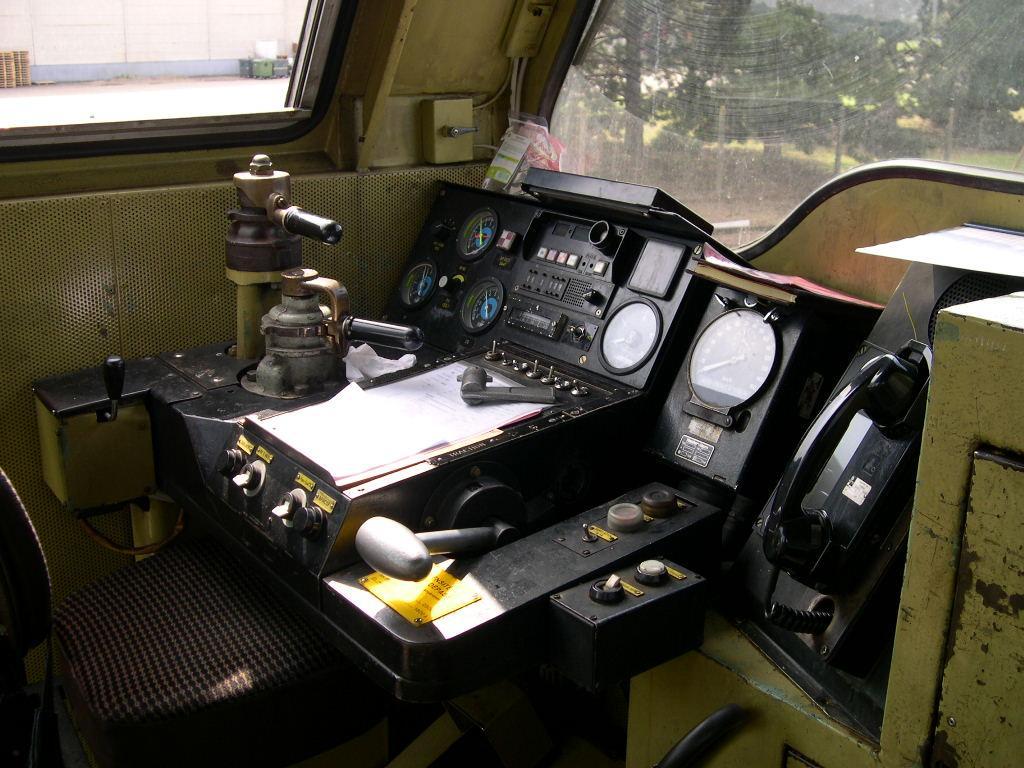

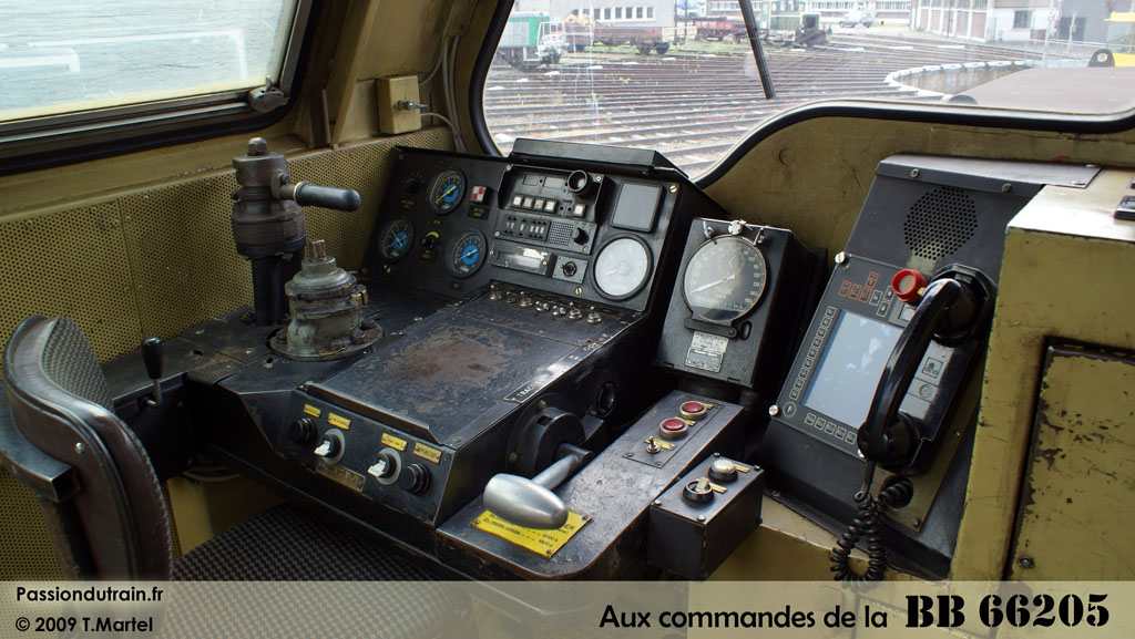

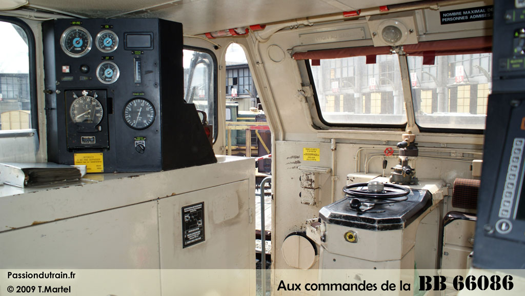

salut Joël,
Un petit éclairage sur les pupitres de conduite qui sont également différents, ce qui inclue d'emblée qu'AMJL devra réaliser un nouvel ensemble pour l'aménagement de la cabine d'un éventuel 66400 :
pupitre des différentes sous-séries déjà proposées par AMJL.
pupitres des 66200/300 et 66400 non encore proposés par AMJL. La position de conduite, face à la voie, était un gros plus par rapport au pupitre précédent.
Plutôt que des dessins, je te propose pas mal de clichés supplémentaires des différences avec le lien suivant :
