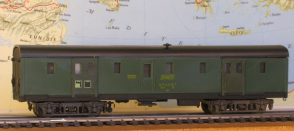

En métallisée EST, il n'y a pas eu de voitures GL, mais on trouve la métallisation des voitures TY à portières latérales et les fourgons EST.
Les TY métallisées sont improprement connues sur le nom Romilly, réalisées en HO par MMM-RG, puis Jouef et dernièrement De Massini/LSM
Les fourgons EST ont été réalisés par Jouef (Jouet) puis Hornby-Acho (dépassé mais bonne base), il est annoncé par LSM

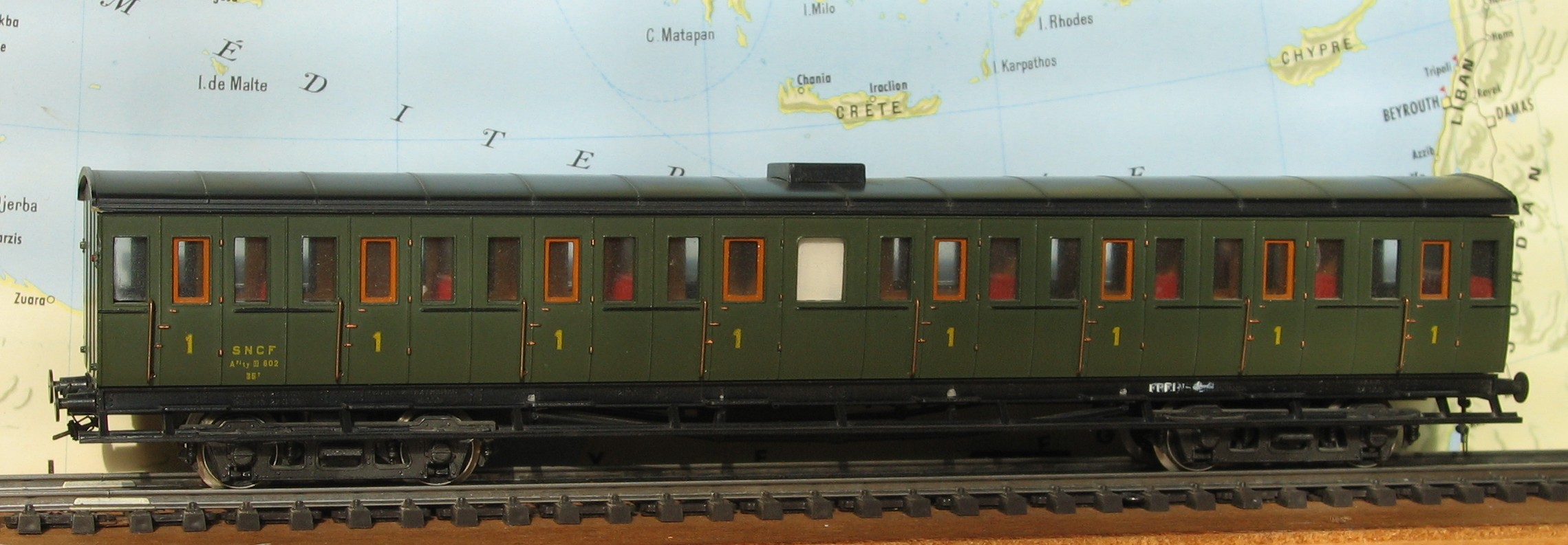

Mon clavier à fourché sur l'appellation, ce sont des voitures métalliques EST à bogies (VOITURES D'EXPRESS REGIONALES EST), que Roco a reproduit une série il y a quelques années, mais en gamme incomplète comme le programme UIC-Y, dont la A3 1/2 B5 (et aussi la B9c9).
