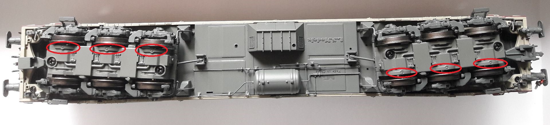

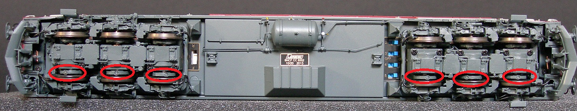

Je soumets à votre sagacité les dessous de ma CC 6567 ! ;)
Là c'est bon (mais chez Roco aussi, puisque c'est identique et difficile de les différencier vu de dessous).
Le problème c'est chez Lematec :
Y'a eu comme un bug au montage :mur:

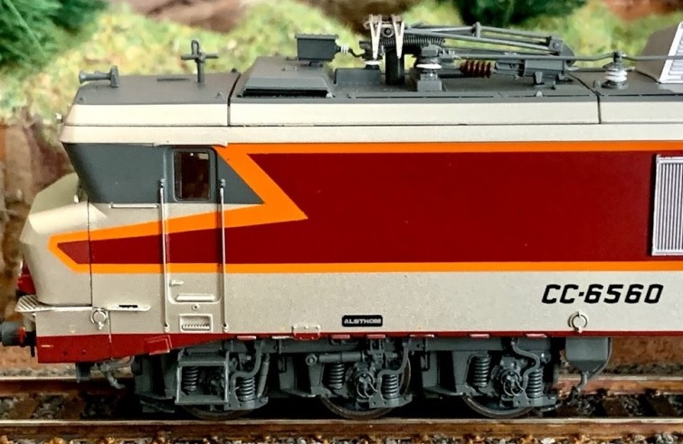

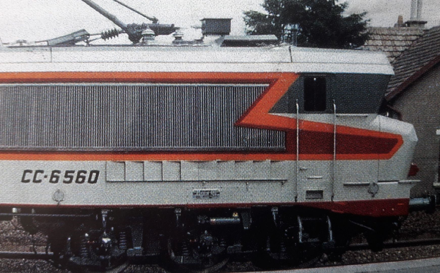

Une question qui concerne le marquage "Befarra" de la CC 6560 LS MODELS :
Celui-ci proposait initialement un espace plus important entre le 6 et le 5. Cette caractéristique a-t-elle évoluée au cours du temps de telle sorte à ressembler à l'application réalisée par LS MODELS (espace constant entre les chiffres de l'immatriculation) ?
Messages: 7232
Messagepar BB67300
17 Juin 2021, 11:48
Les machines qui avaient cette erreur d'application (6560, 6565, 6574 entre-autres) l'ont gardée jusqu'à leur première remise en peinture (donc lors du passage au gris béton sans liseré rouge de bas de caisse pour les 6560 et 6565).
La fenêtre de porte me parait bien carrée sur la LSM (ou bien rectangulaire sur la vraie, au choix...).

BB67300 a écrit:
- Z - a écrit:
En tous cas, si un jour je devais pratiquer à nouveau le HO seuneuceufeu, je constate qu’une des locos ci-dessus est démunie de bandages d’adhérence et c’est donc celle que je choisirais. :twisted:

Hello Domi,
la machine sans bandage est une CC 6552 LEMATEC : la qualité reste, le prix s'oublie ! :diable:
