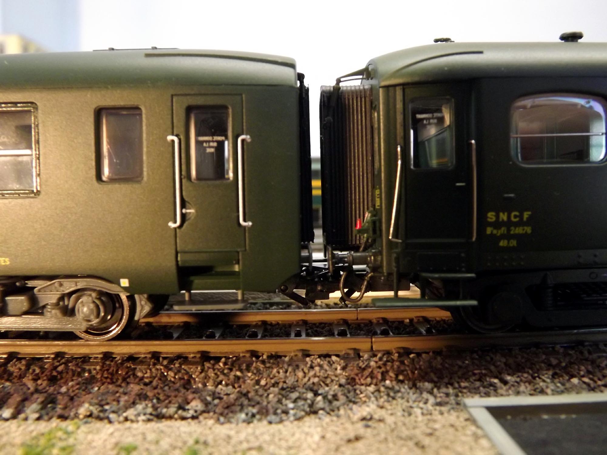

Je n'ai qu'une voiture HJ dans mon parc et c'est justement une nouvelle production de DEV AO B10c10.
Je n'ai qu'un (petit) reproche à faire:
je l'ai intégrée dans une rame composée d'une WL type P LSM, d'une rapide nord LSM et d'une plan D NS Roco.
La DEV HJ est la seule qui n'attèle pas à tampons et soufflets joints (avec les attelages à boucles courtes Märklin qui équipent l'ensemble). Et le "jour" est même important.
Je posterai des photos un peu plus tard.

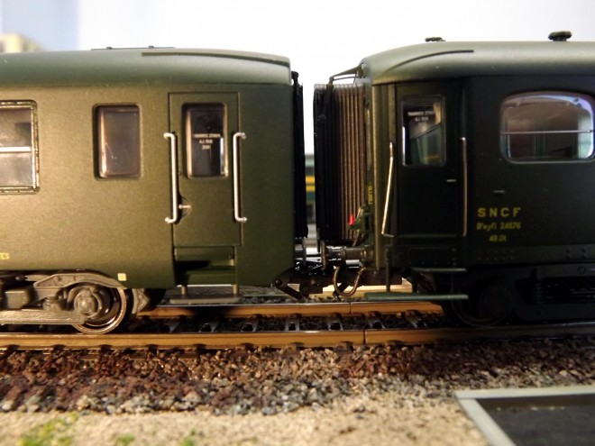

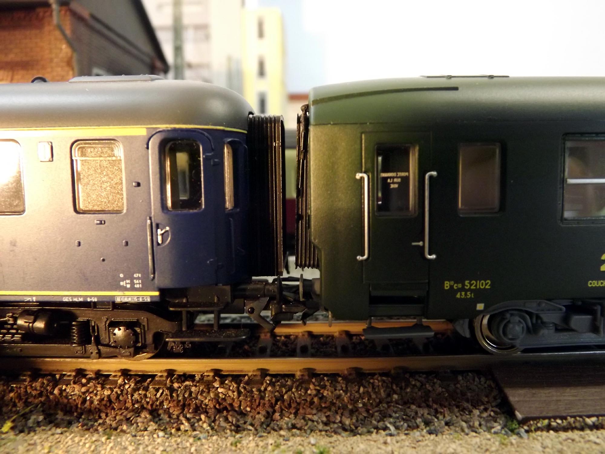

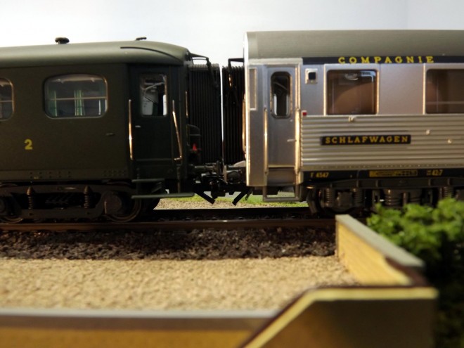

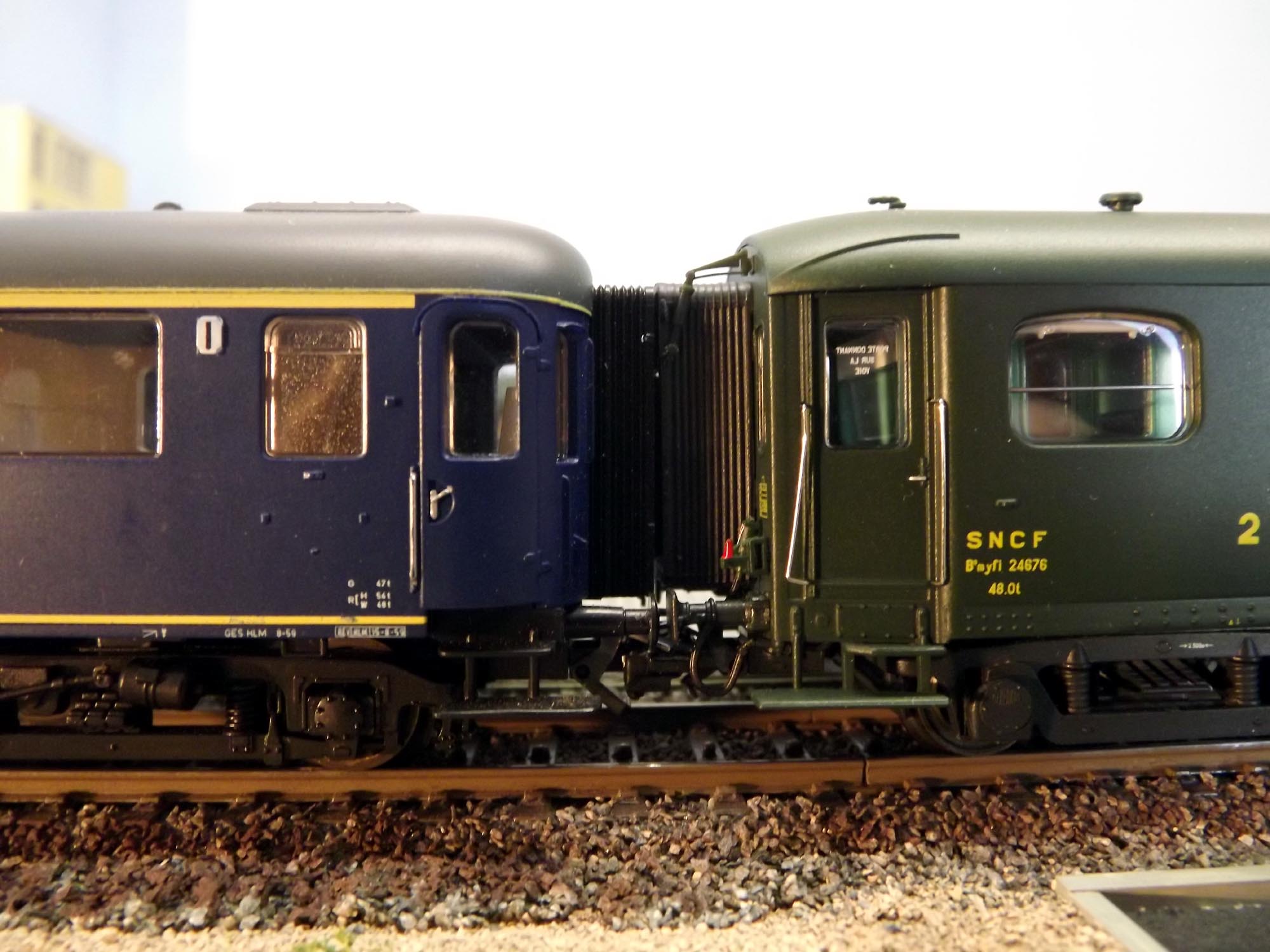

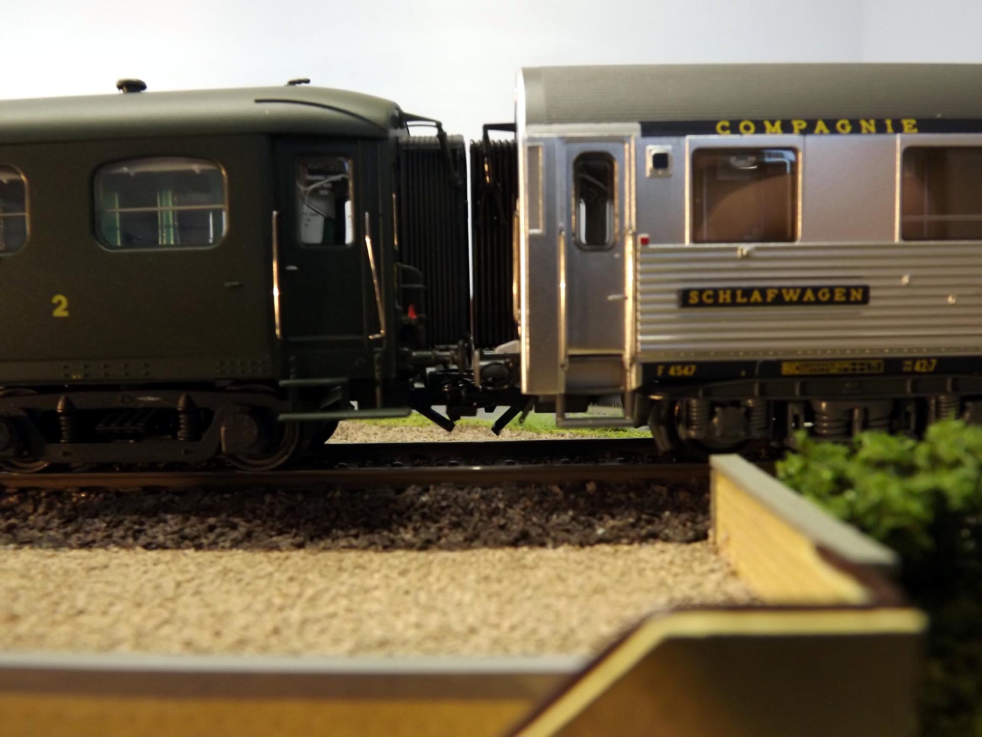

J'ai fait les photos:
Sinon, le roulement est impeccable :cool:
