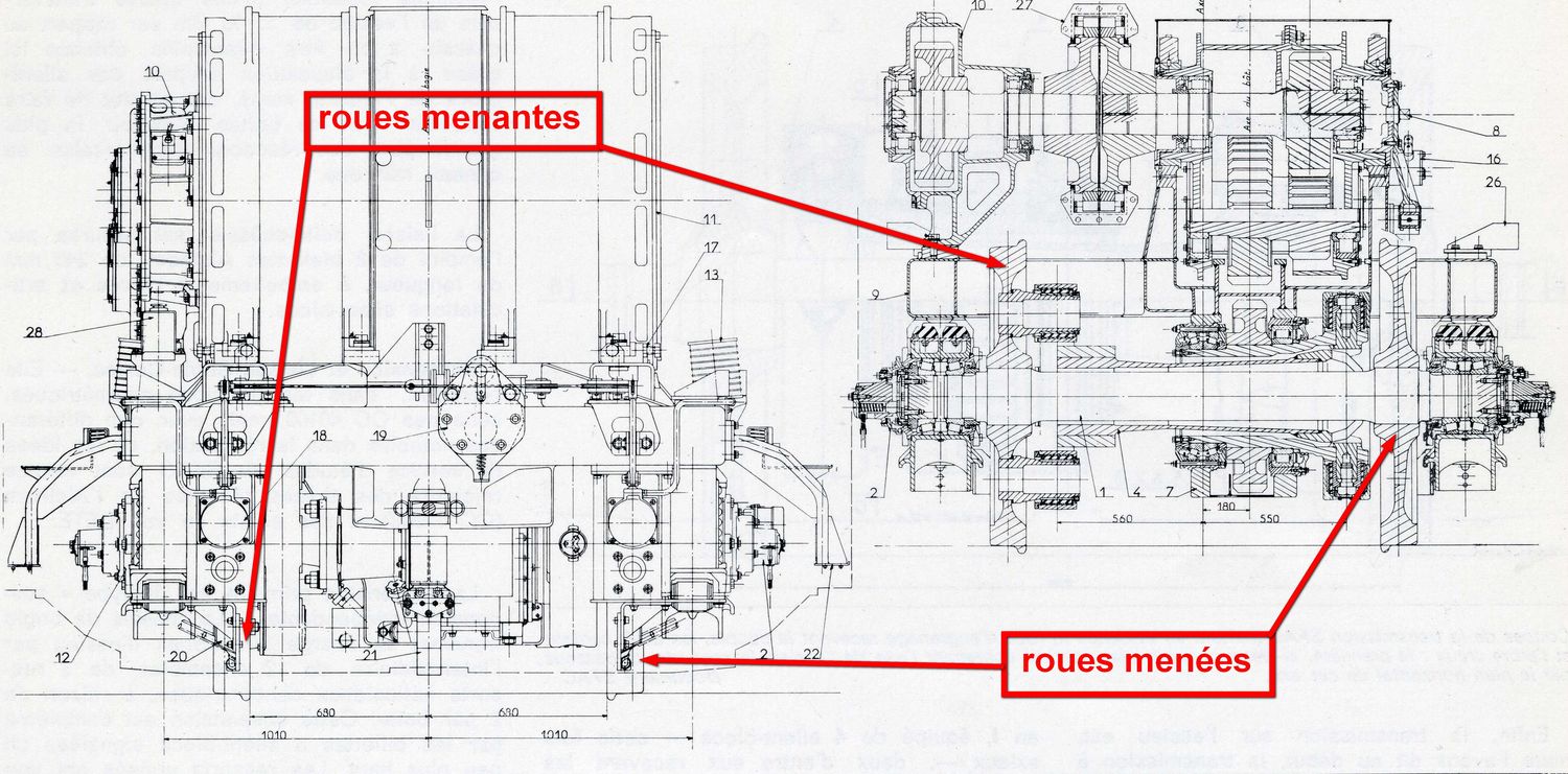

04 Avr 2015, 21:56

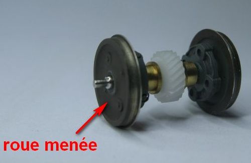

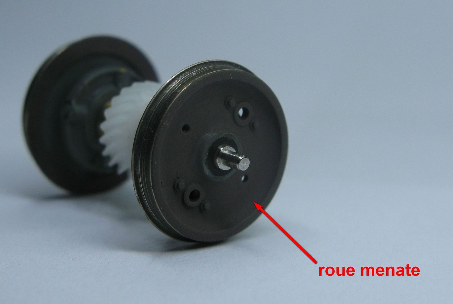

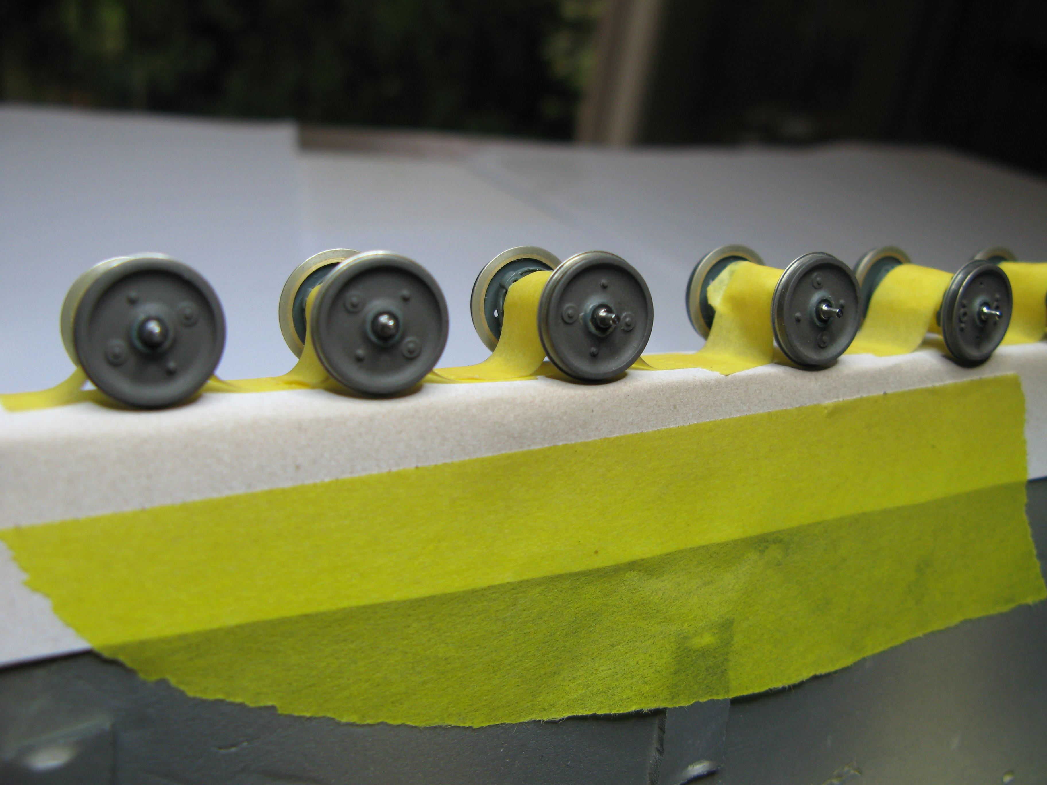

...on voit peut-être mieux là...roue à droite de la photo en sens différent (trous-trous).
Par les fenêtres,les valises!

Messagepar Undertaker
05 Avr 2015, 08:59

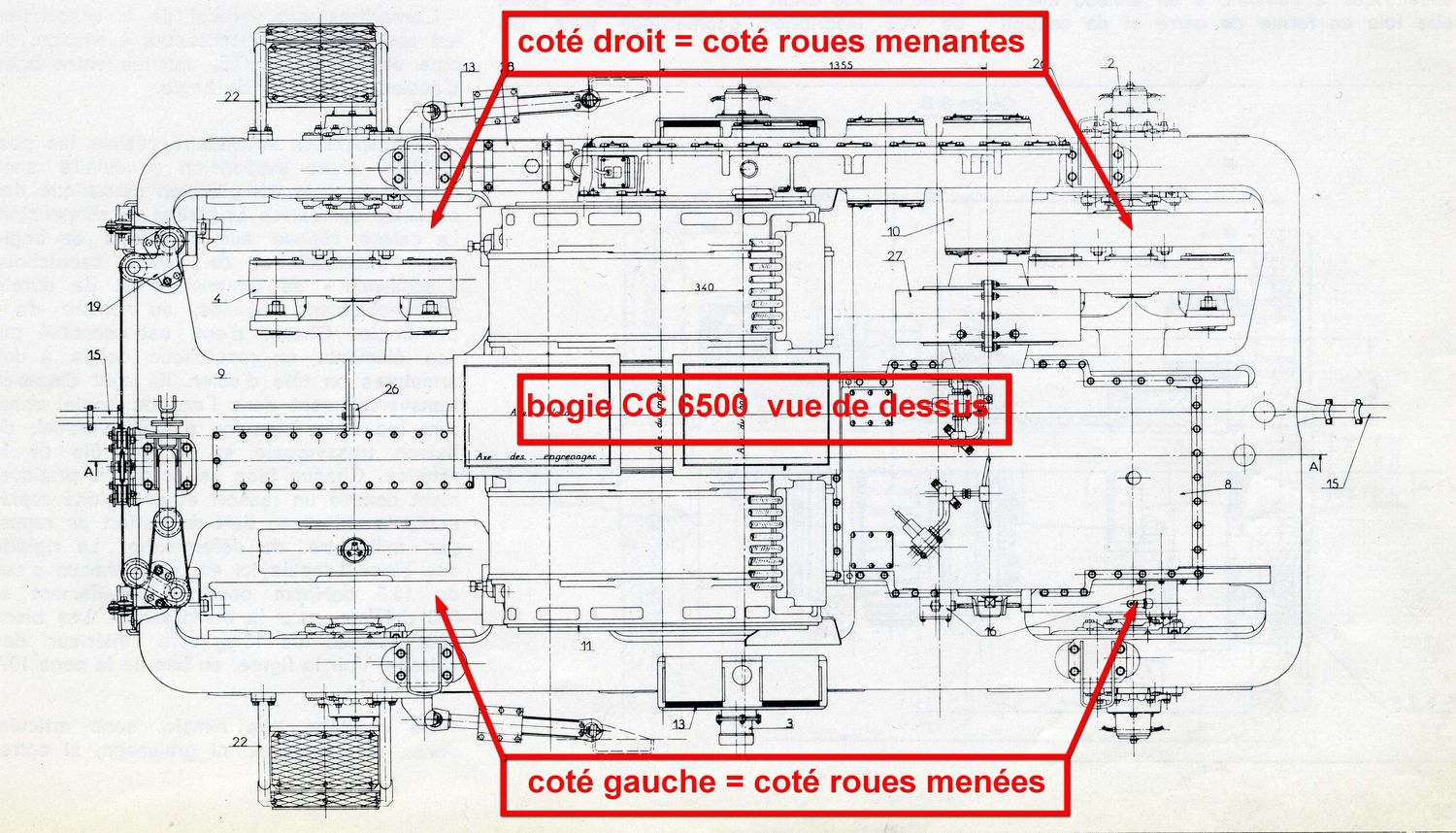

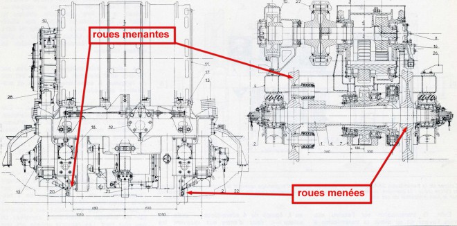

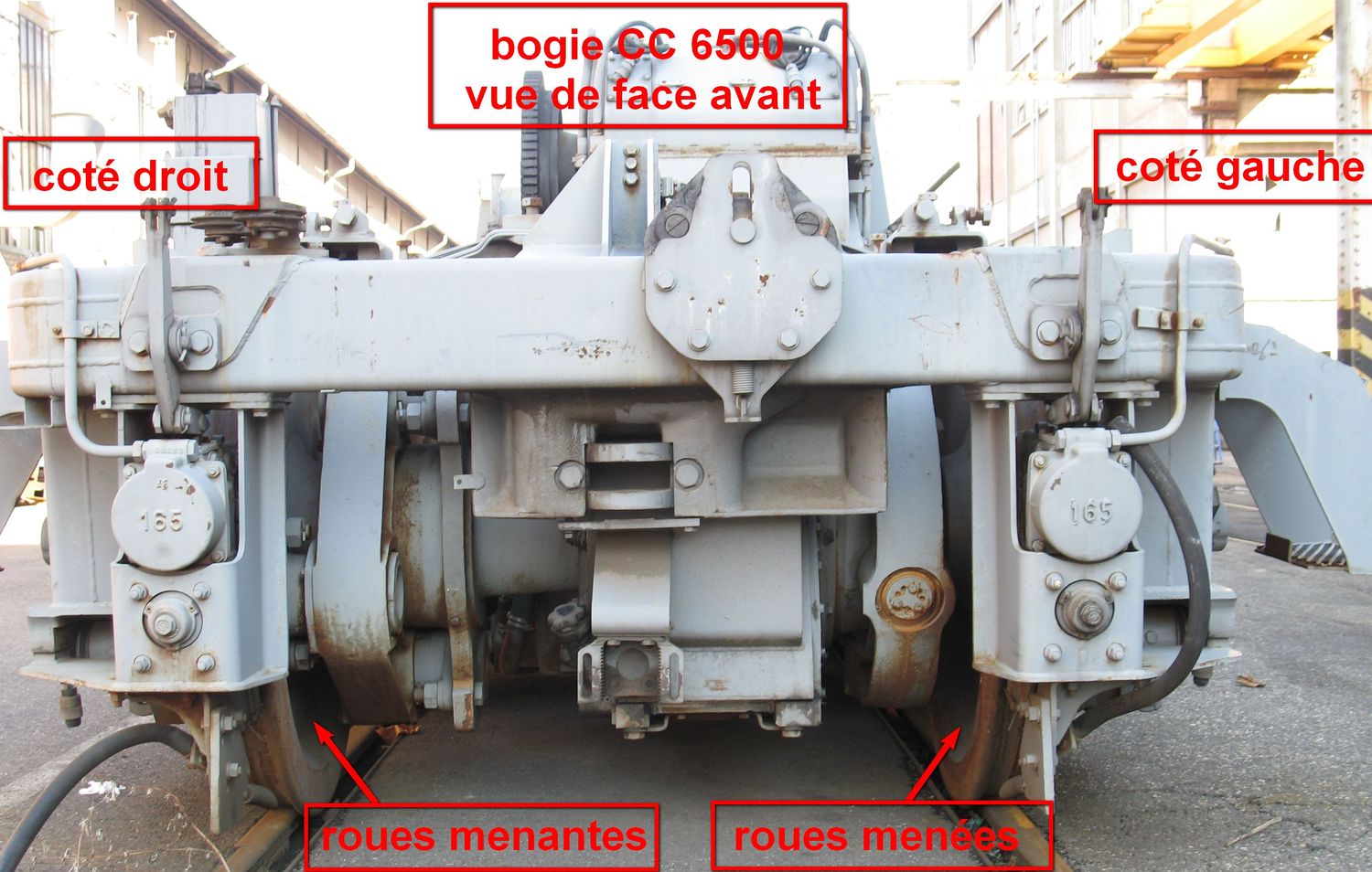

blaisy a écrit: Il est évident qu' ICI surgira la réponse!
Dans une transmission de type "Jacquemin", l'essieu comporte une roue dite "menante" et une roue dite "menée". Les bagues élastiques de l'anneau menant sont fixées sur la roue menante par deux boulons ajustés. C'est ce qui différencie extérieurement les deux types de roues. Voir ci-dessous en images, plutôt qu'un long discours....
Bon remontage....
UTKR.
Bon remontage....
UTKR.
Non d'une pipe.... terrible ce catcheur !

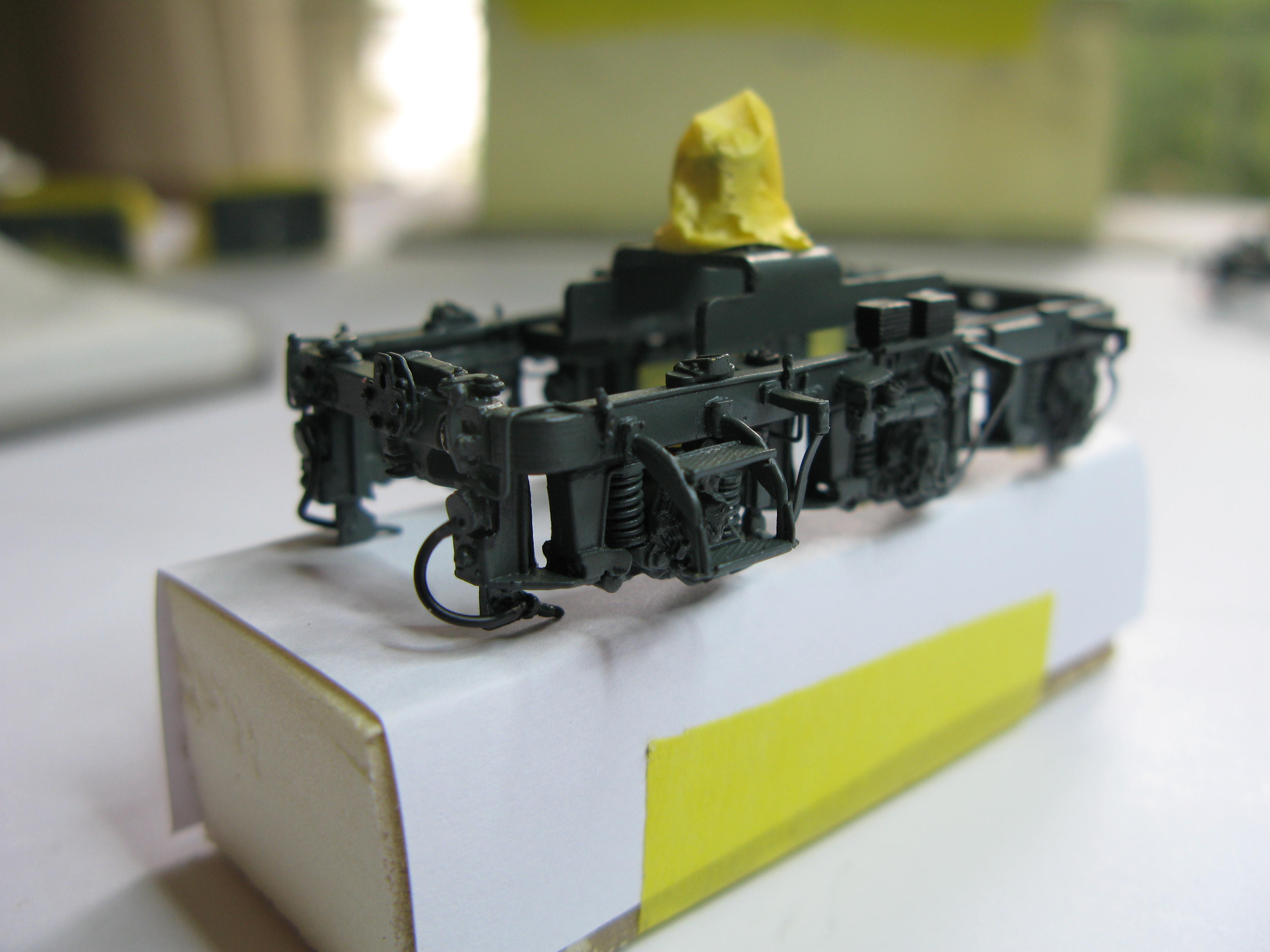

Messagepar blaisy
05 Avr 2015, 10:12

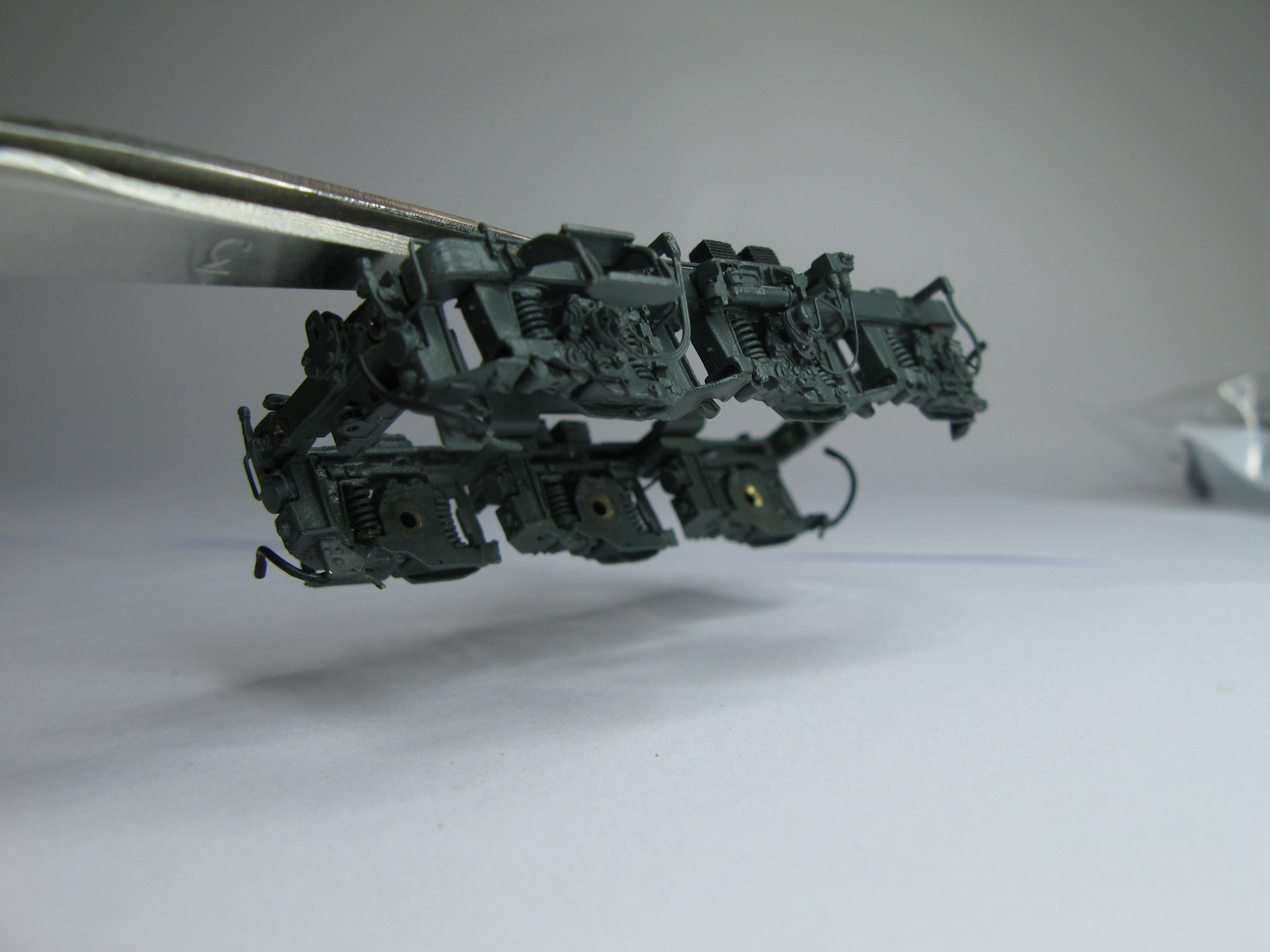

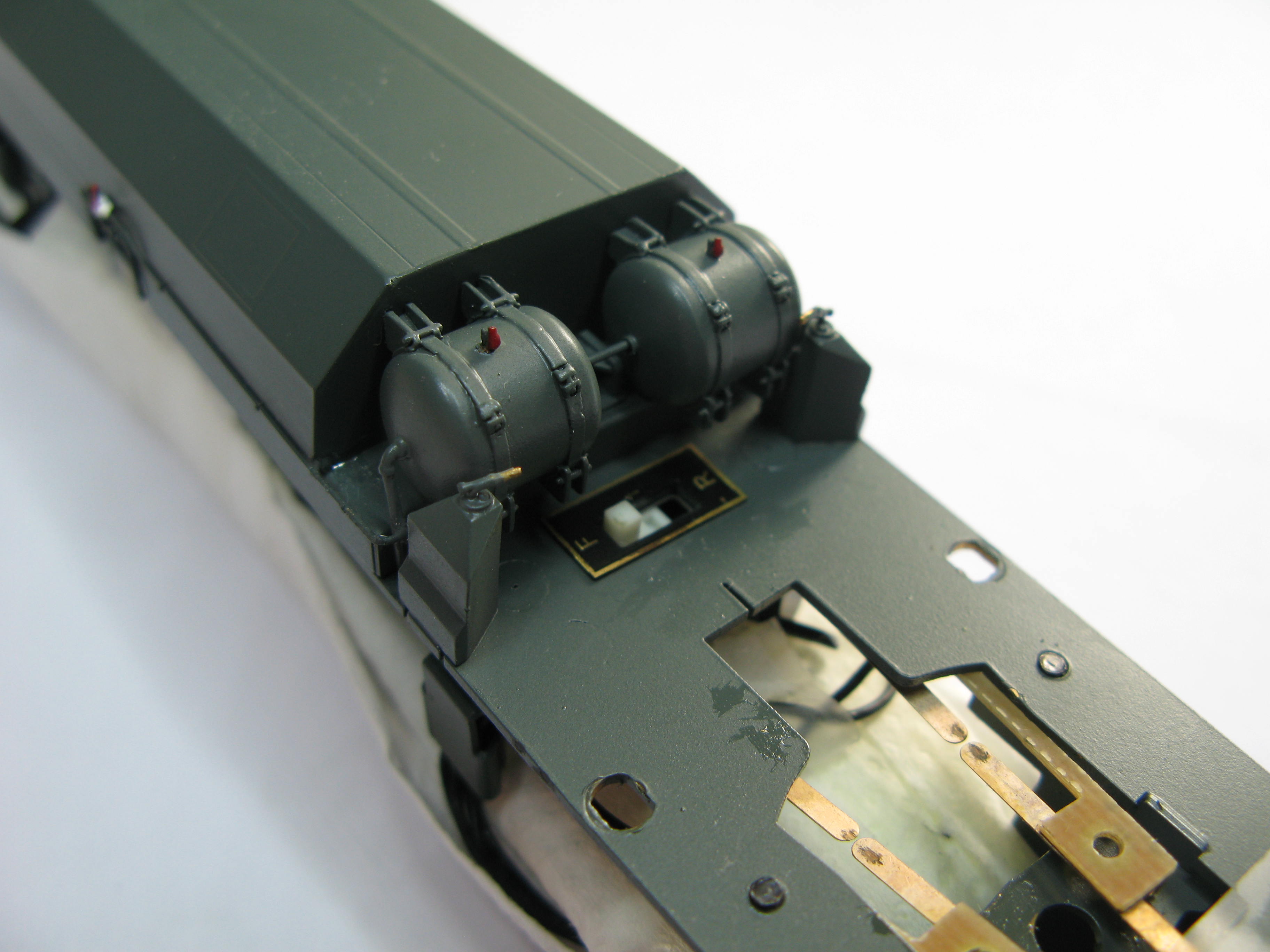

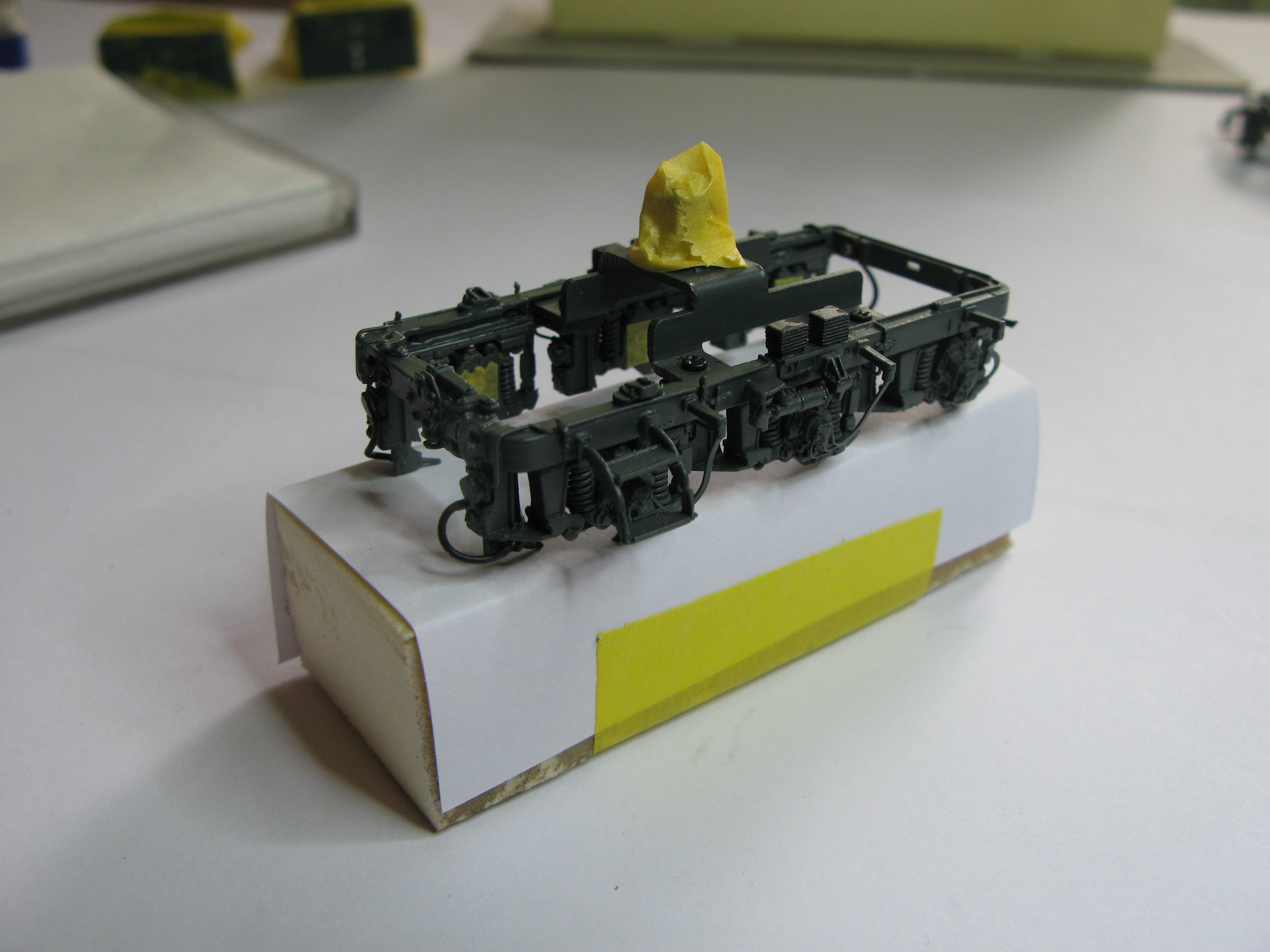

...quelques vues du boggie ho qui est démontable (on distingue les vis sur les faces avant et arrière du cadre et sur le pontet).
Il est très facile de retirer les tuyaux de sablières des réservoirs fixés à la caisse. Avec une brucelle: une minute maxi pour les huit.
L'auteur du "test" paru en 2013 dans la publication lumineuse du phare d'Auray affirmait devoir les sectionner pour désolidariser caisse et boggies !

Re: Des CC 6500/21000 H0 chez Lematec ... encore ... ?
Messagepar blaisy
05 Avr 2015, 10:21

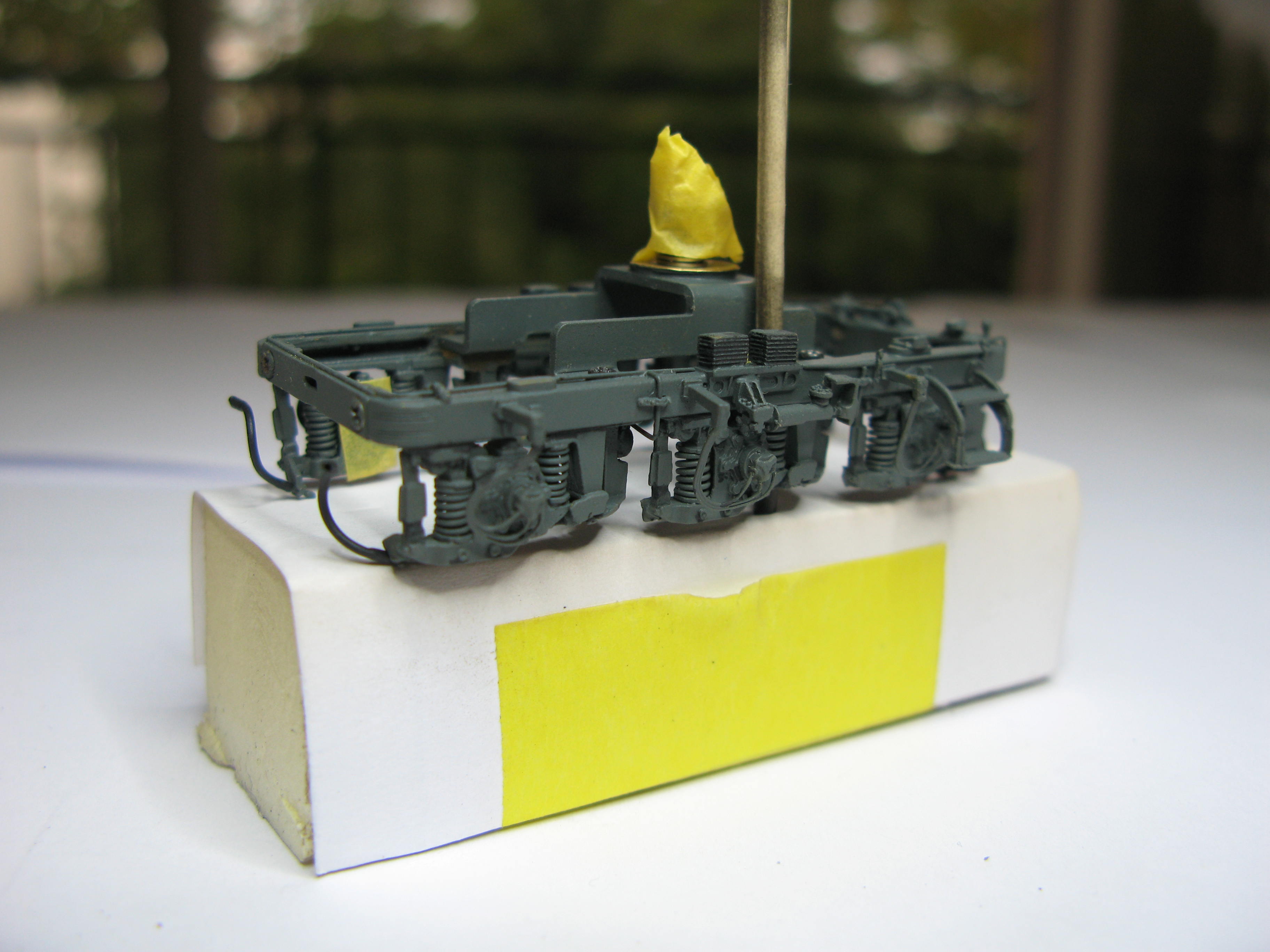

Un boggie en court de patine.
Grand merci encore UTKR ! Grâce à toi je pourrai bricoler demain.

On distingue bien les pièces mâles sur lesquelles se branchent les tuyaux souples des sablières.

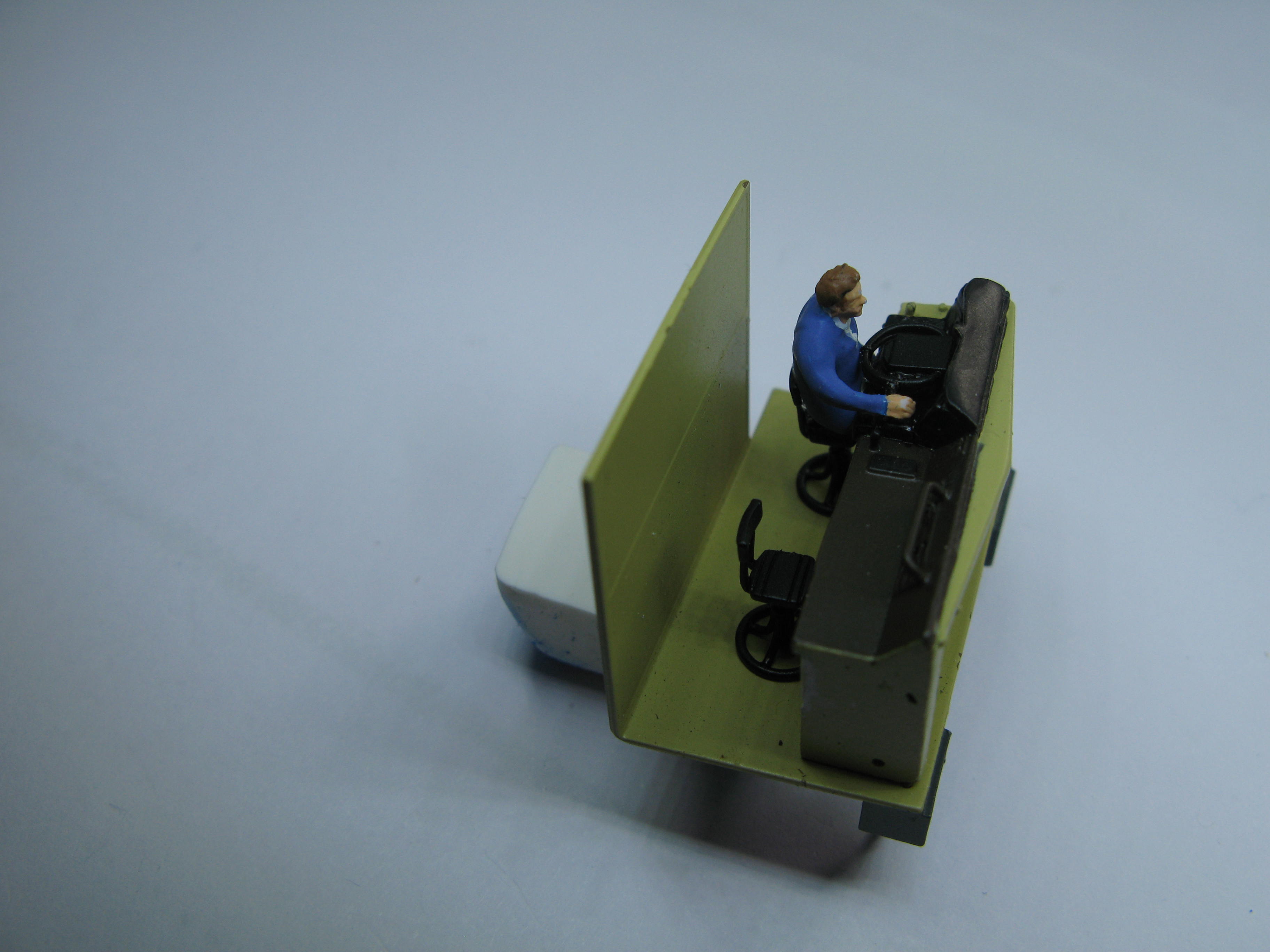

Messagepar blaisy
05 Avr 2015, 20:49

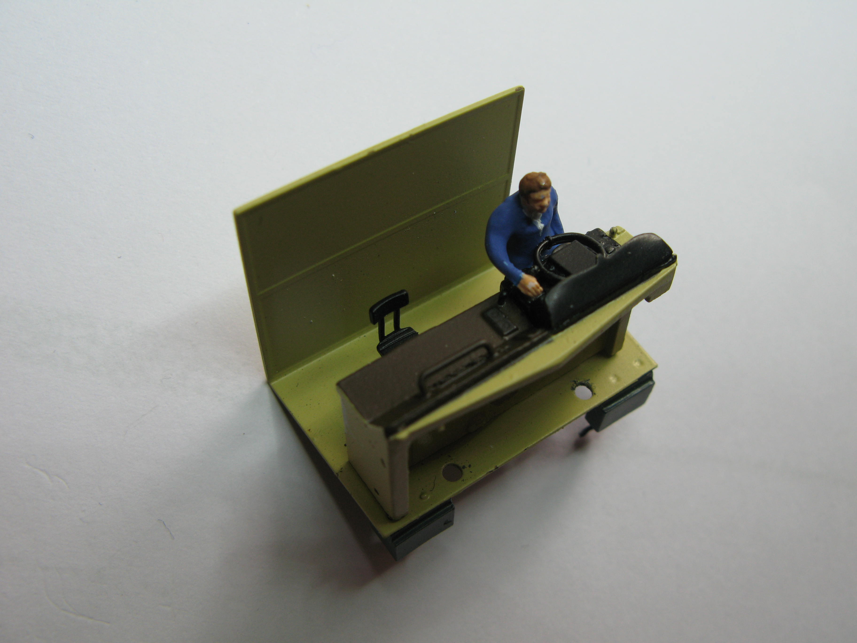

Nos ancêtres les Dolois...
Ce Preiser est l'élu ! Je l'ai rhabillé d'un sous-pull blanc et d'une blouse tergal pour convenir à l'époque.
