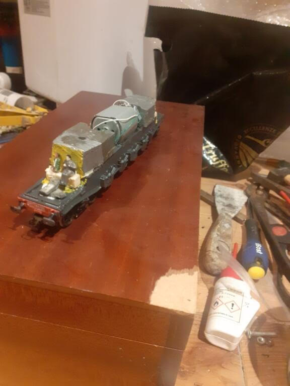

Après avoir reçu le colis de Philippe, j'ai reçu celui de mon fournisseur de pièces Jouef, je lui ai vidé son stock à prix sympa, un chassis nu et deux chassis complets! C'était destiné à me faire du stock, vu la fragilité. Mais les deux caisses offertes par Philippe, et le fait qu'il me reste encore une voie de garage vide à l'annexe traction m'ont décidé: je vais réaliser une troisième et dernière 5500. Problème avec les planches de décalcomanies Jouef, seuls numéros proposés: 5518 et 5521. Mais j'ai vu que les chiffres d'indice de région sont de meme graphisme et meme dimension, je vais donc couper des 5521 juste après le 2 et ajuster un chiffre de région dont le bord aura été coupé également. Je pense utiliser le 6, monté à l'envers pour faire la 2D2 5529.....
En attendant, aujourd'hui, réalisation des deux chassis, les collages sèches en attendant la suite des modifications.

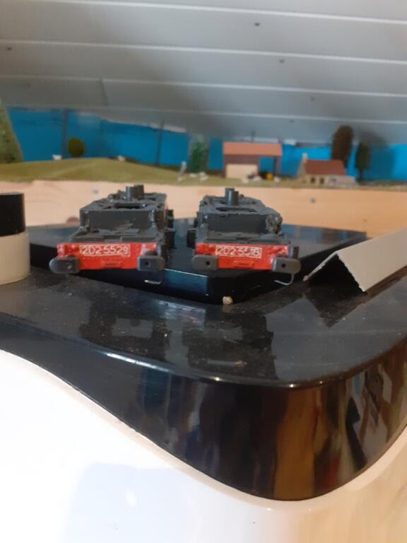

Les chassis sont achevés, j'ai eu un mal fou avec les décalcomanies, plus vieilles que les précédentes, et qui se délitaient à la pose, je devais les reconstituer morceau par morceau sur les traverses....
Le chassis de la 5518 attend juste le remontage de la mécanique, la caisse est achevée également, donc bientot sur les rails. Pour la 5529, seul le chassis est fini, tout le reste est à faire....

Le chassis de la 5518 est terminé. A près séchage de la colle qui maintien les personnages, me restera à souder sur le moteur le fil venant des pantographes et assembler la caisse au chassis et je pourrai la faire rouler....
Petite précision, lors de la finalisation de la 5521 j'ai indiqué qu'elle pèse 527 grammes, hors ma balance était défaillante, avec la nouvelle, et contrôlé avec deux autres, le poids de la 2D2 est de 588 grammes, j'ai donc reproduit cette masse également sur la 5518.

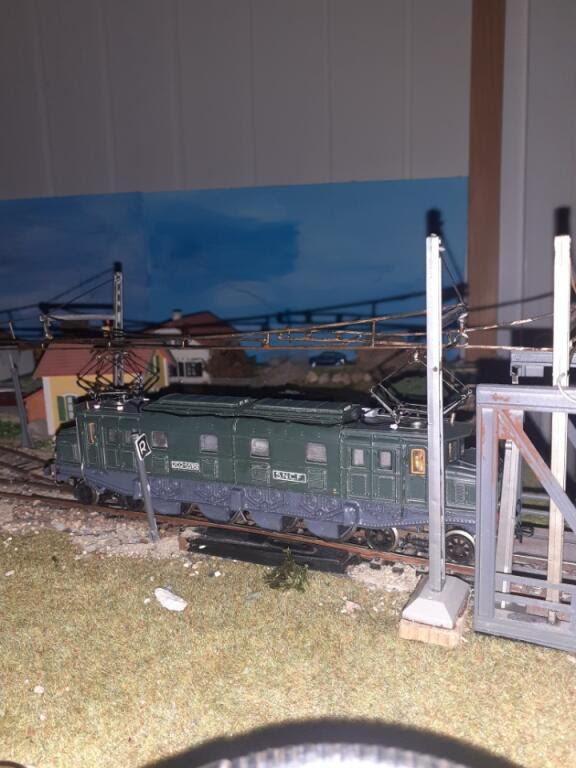

24 Mar 2025, 20:28
La 5518 est achevée, probablement demain je commence les parcours de rodage....Et un peu de patine, après avoir appliqué la peinture des tuyaux cuivre de la transmission Buchli, je me suis aperçu avec la photo que j'ai oublié ce détail....

24 Mar 2025, 21:42
Les photos sont impitoyables. C'est pour cela que j'en prends pendant une réalisation. En cas d'intervention une fois le modèle terminé, on est bien content de revoir comment les travaux ont été exécutés, ce qui permets entre autres imperfections ou oublis décelés de faire profiter les ferrovipathes... :D
