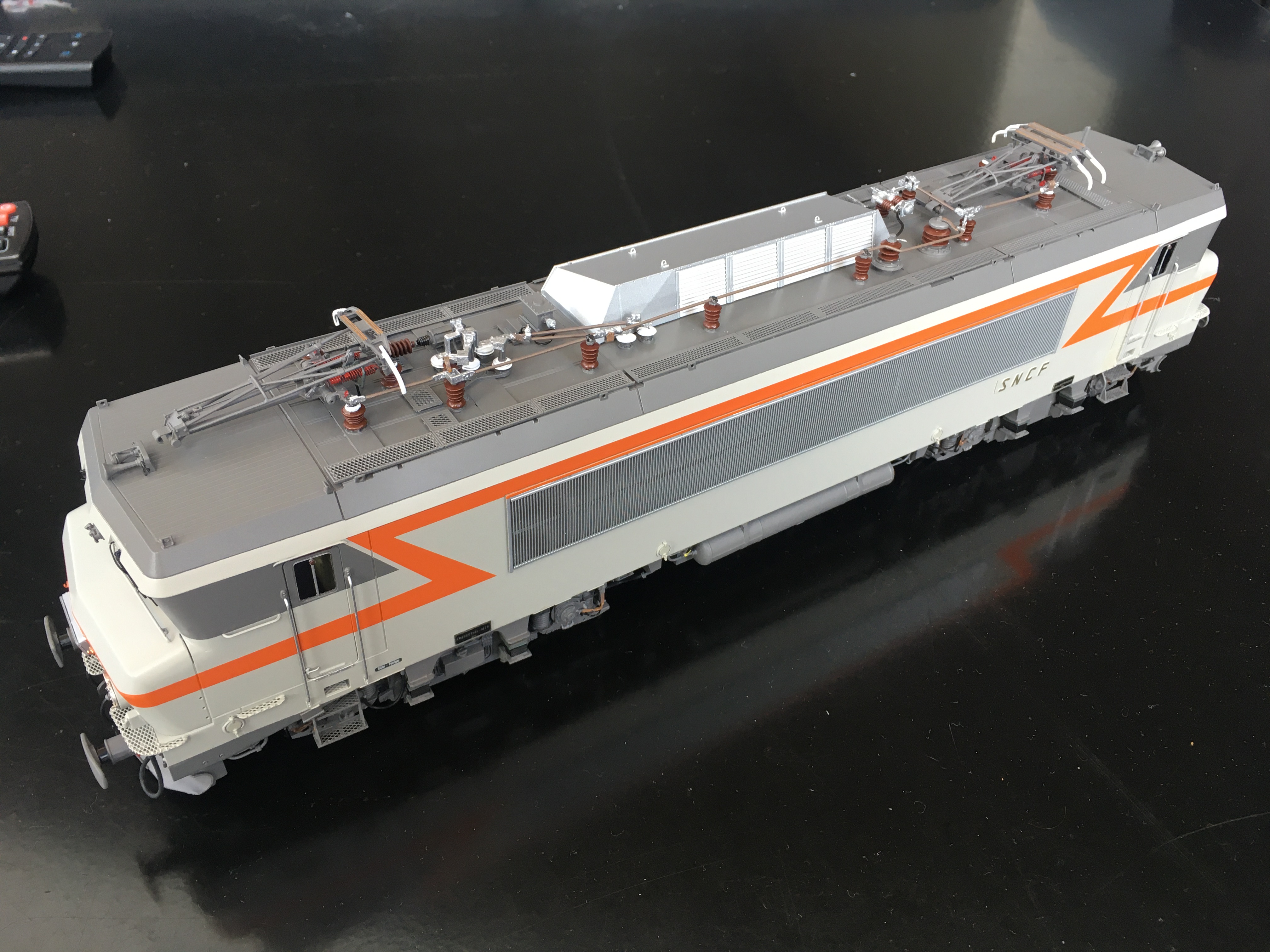

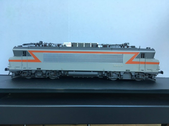

04 Oct 2020, 15:34
Les décalques chez customdecal
Par contre les transferts à sec c’est en Angleterre chez 4d modelling un truc du genre.
Là sur le nez c’est une décalques en attendant les transferts.
Y’aura tous les marquages en gris, points de levage, masse freinée etc... les logos magelan, le marquage blanc sous là traverse pour la révision, les cartouches de dépôt, les repérages d’essieux et la tour sur le blason de Clermont de l’Oise.
Le blason sera en photodecoupe avec le relief du dessin et une plaque d’immatriculation vu que d’un côté il en manquait une quand je roulais desssus.

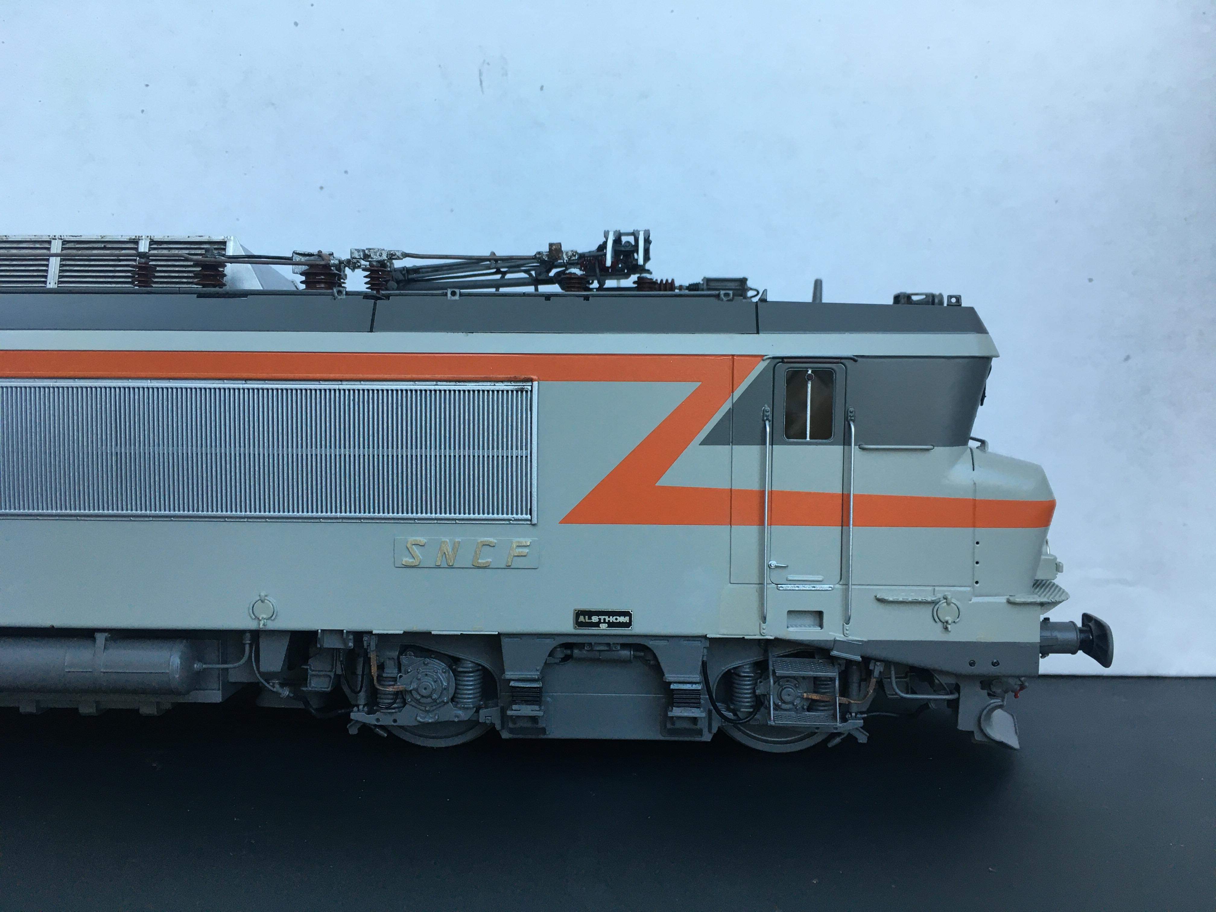

Hello Rudy,
je vois que tu as attaqué le détaillage de la partie toiture ! :cool:
A la vue de la plaque latérale en relief "SNCF" (que tu as pris soin de correctement repositionner, ça ne coûte pas plus cher), je suppose que tu te diriges vers la reproduction de la machine avec sa numérotation "scotch"... :idea:

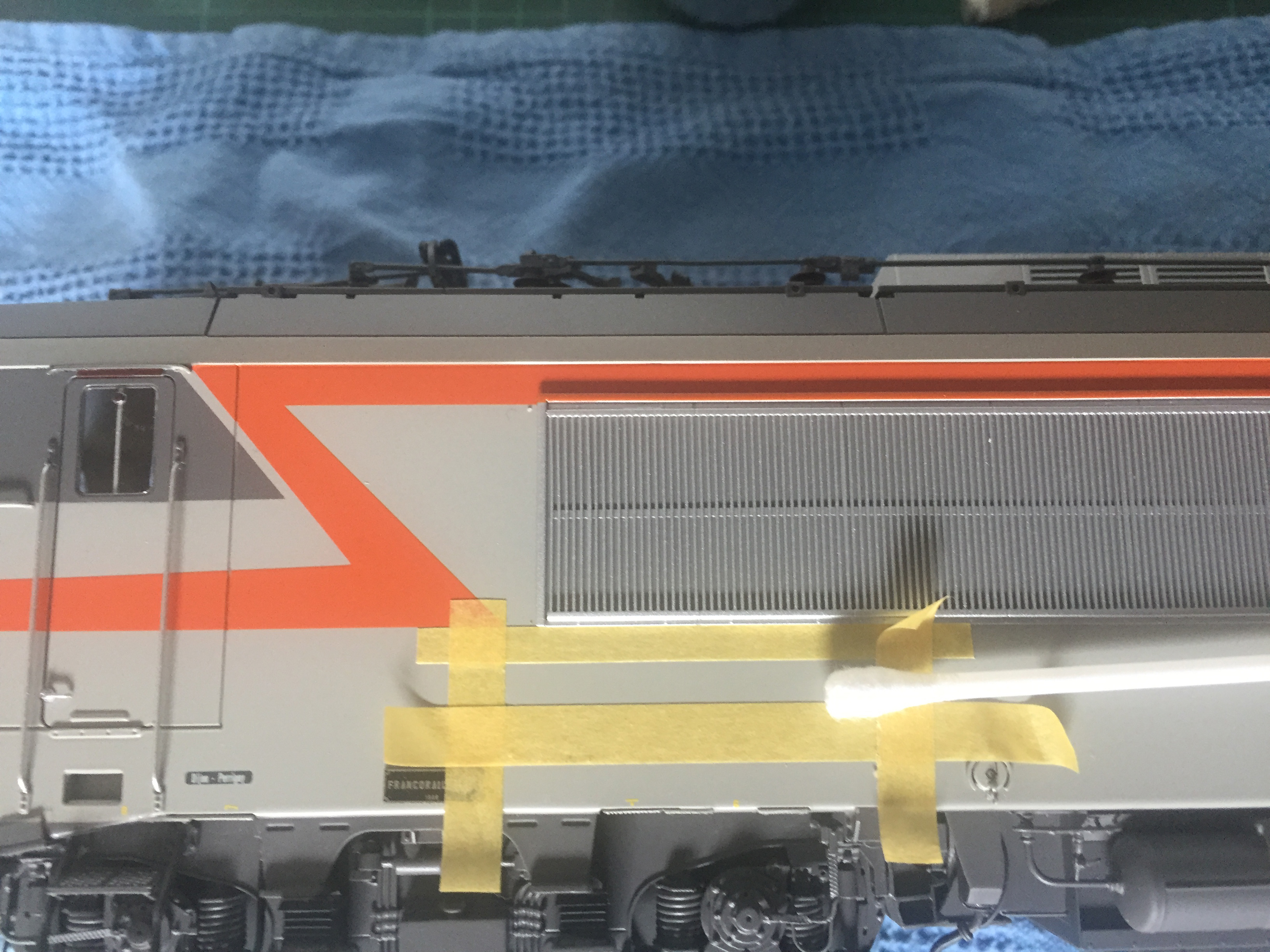

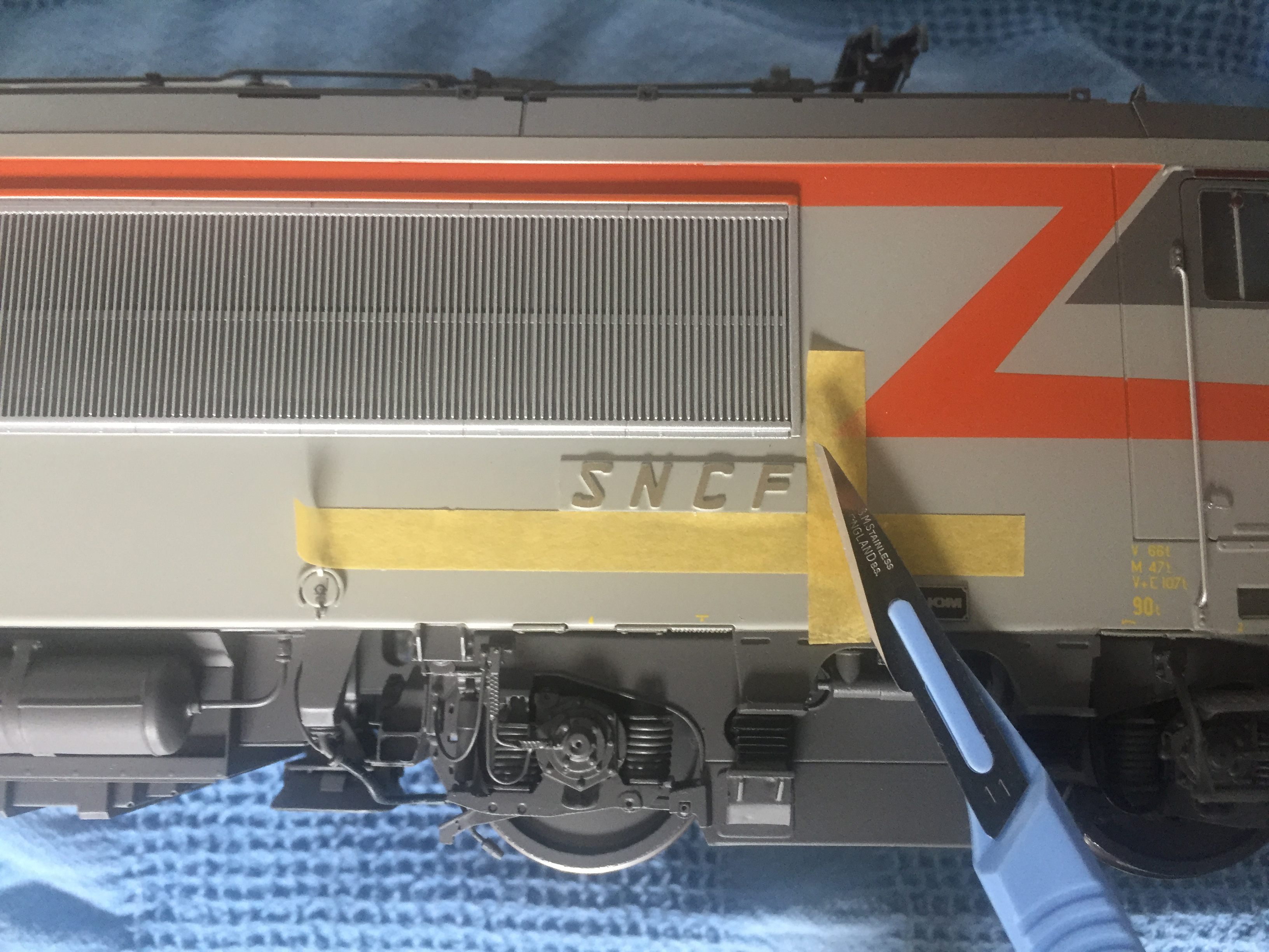

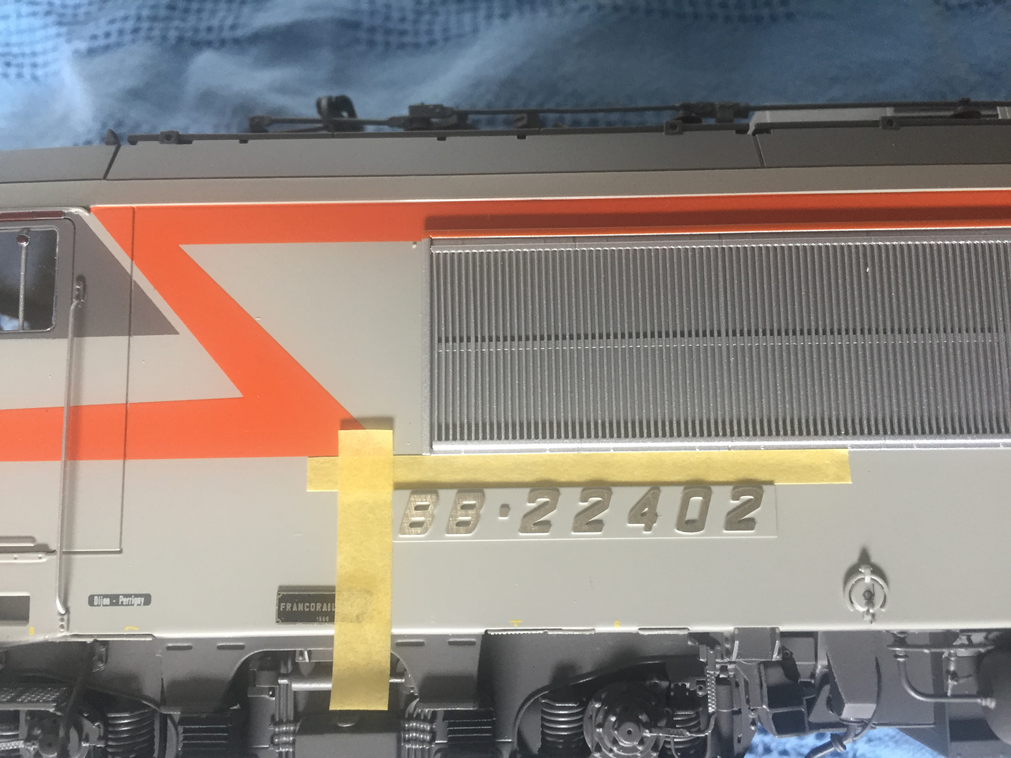

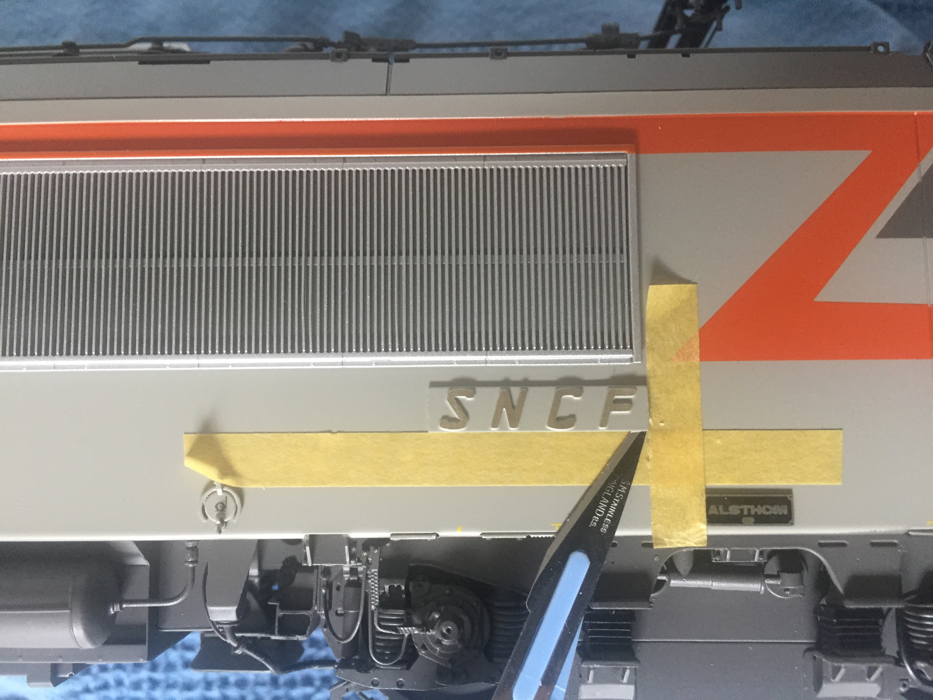

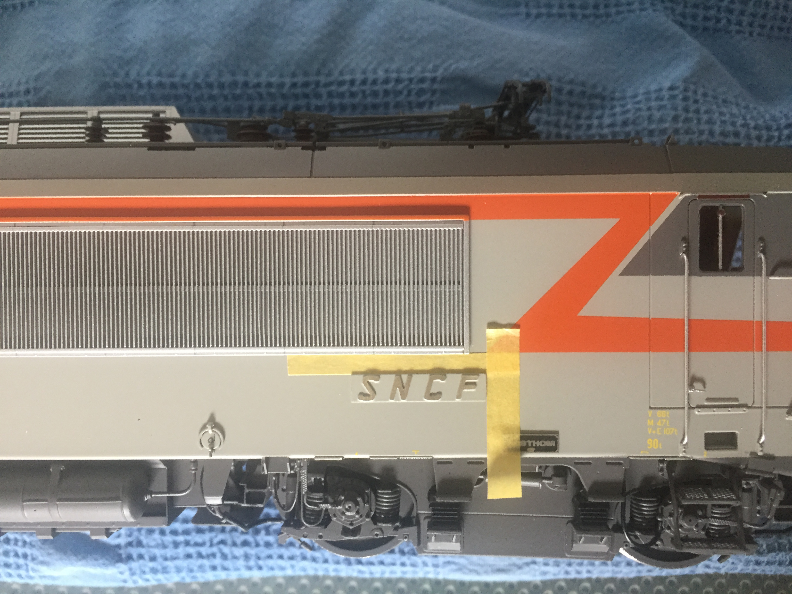

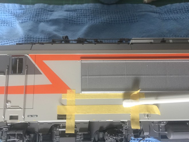

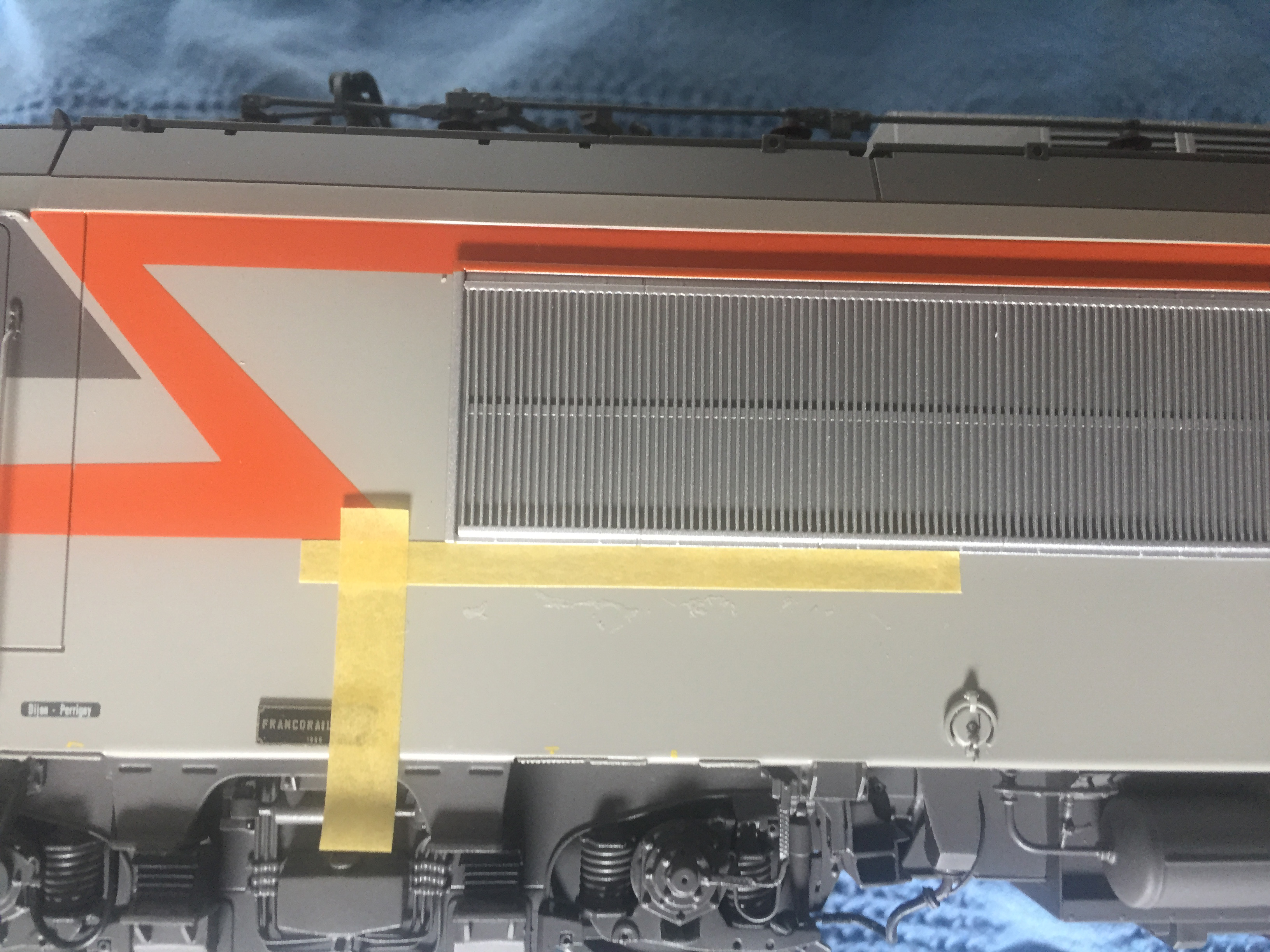

Puisque Rudy a été le premier a oser retirer les plaques latérales en maillechort, j'ai fait de même sur ma BB 22402. Je ne vais pas changer d'immatriculation mais seulement remettre tout ce petit monde a la bonne place :D
Dans un premier temps, protection de la caisse pour ne rien abimer avec la lame du scalpel que j'ai utilisé
Ensuite, insérer délicatement la lame et avancer progressivement sous la plaque pour la décoller
Et voilà le résultat, quelques très légères traces de colle type Néoprène
Pour enlever les résidus de colle, un coton tige pour frotter en ayant soins de protéger de nouveau la carrosserie pour éviter le lustrage de la peinture
Et hop, il n'y a plus qu'a tout recoller (colle blanche Cléopâtre pour ma part ... pub gratuite :lol: )
J'ai confectionné des bandes d'adhésif de 3,5mm pour parfaitement délimiter l'emplacement et accessoirement être d'aplomb :siffle:

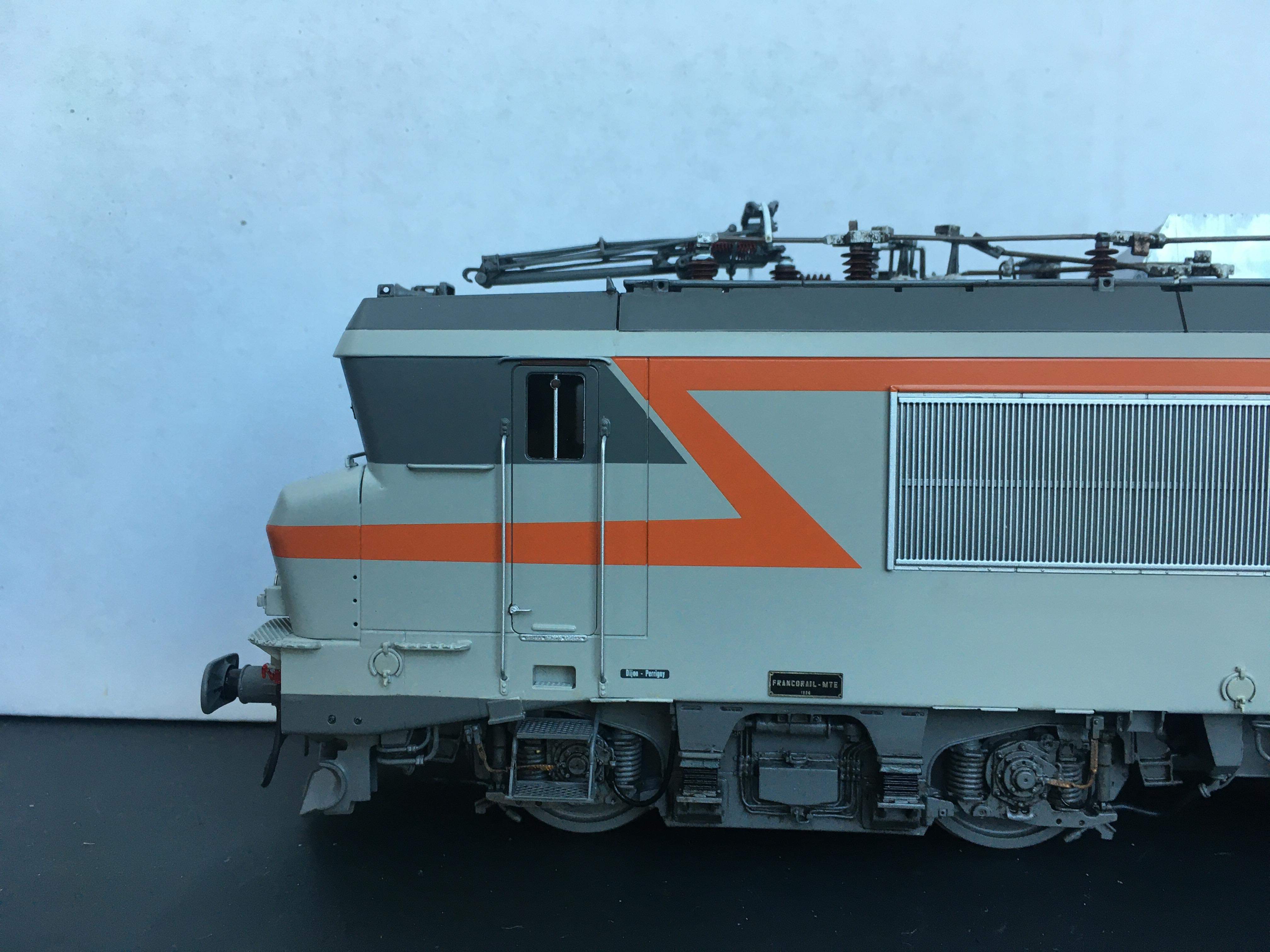

Voilà, a demain pour les photos de ma BB qui maintenant que convient parfaitement :coeur1:

Re: [0] BB 4400 kW AMJL
05 Oct 2020, 20:24

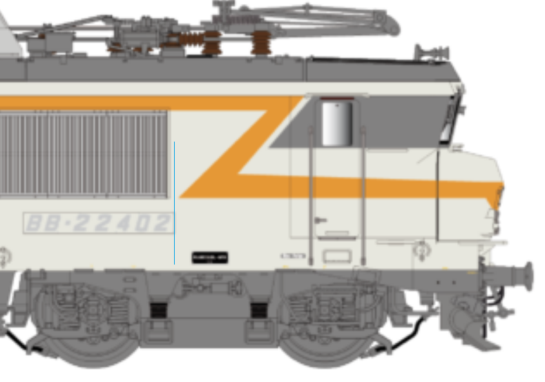

Hello JC,
n'as-tu pas été trop loin en alignant le bord extérieur des plaques avec la pointe de la bande de visibilité orange de ton modèle ? :gratte:
En tout cas, l'opération a l'air d'être à la portée de la plupart d'entre-nousvous ! :lol:
Pourquoi n'en profites-tu pas pour choisir un numéro d'une machine compatible avec la présence du panto AM18B ? AMF87 produit de belles choses à des tarifs très raisonnable. Mais, c'est toi qui voit ! ;)
Messages: 7218

- Z - a écrit:Hello JC,
Pourquoi n'en profites-tu pas pour choisir un numéro d'une machine compatible avec la présence du panto AM18B ? AMF87 produit de belles choses à des tarifs très raisonnable. Mais, c'est toi qui voit ! ;) (...)

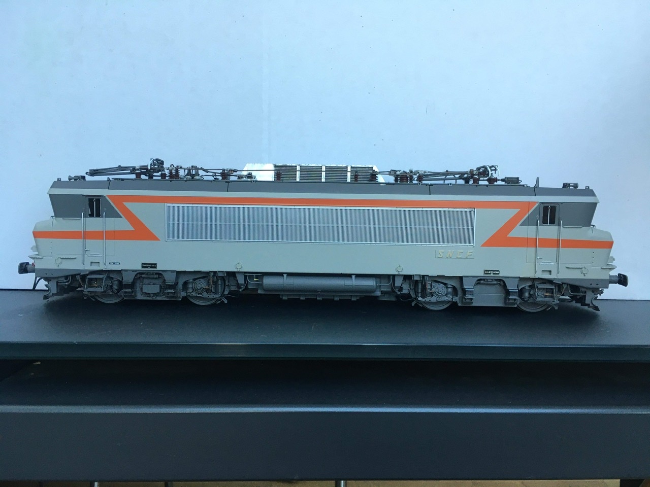

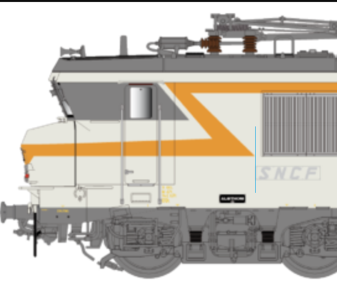

Hello Mister GW, ça à l'air bon, non ?
Du moins pour le sigle SNCF
c'est vrai que quand c'est le numéro
c'est un poil différent :ange:
EDIT
A regarder les photos sur https://docrail.fr/les-bb-22201-a-22405/
Il me semble que le bord gauche de la plaque de gauche (sigle ou numéro peu importe) est placé à la pointe orange et que le bord droit de la plaque de droite n'est pas à la pointe orange :ange: :apero:

Messagepar cc6532+891
05 Oct 2020, 21:10
jc73 a écrit:Puisque Rudy a été le premier a oser retirer les plaques latérales en maillechort, j'ai fait de même sur ma BB 22402. Je ne vais pas changer d'immatriculation mais seulement remettre tout ce petit monde a la bonne place :D
Merci JC73,
rassurant de voir que la peinture ne souffre pas dans cette opération :cool:
pour l'alignement vertical des plaques avec la persienne, je vais rechercher les photos qui vont bien...
