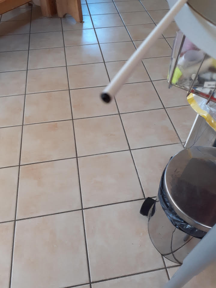

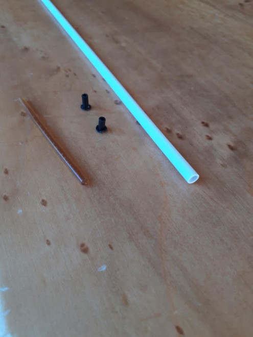

j'ai commencé à trier les ingrédients dans la boite à malices...

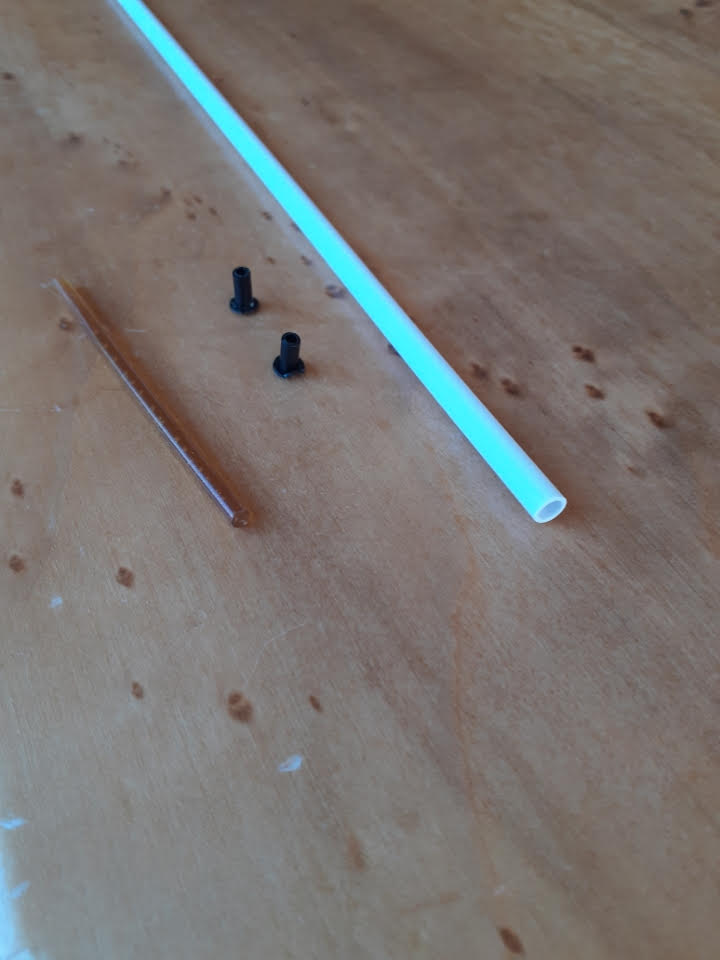

puis collage des embouts aux extrémités du profilé, la découpe sera faite après séchage....

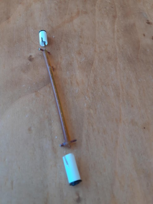

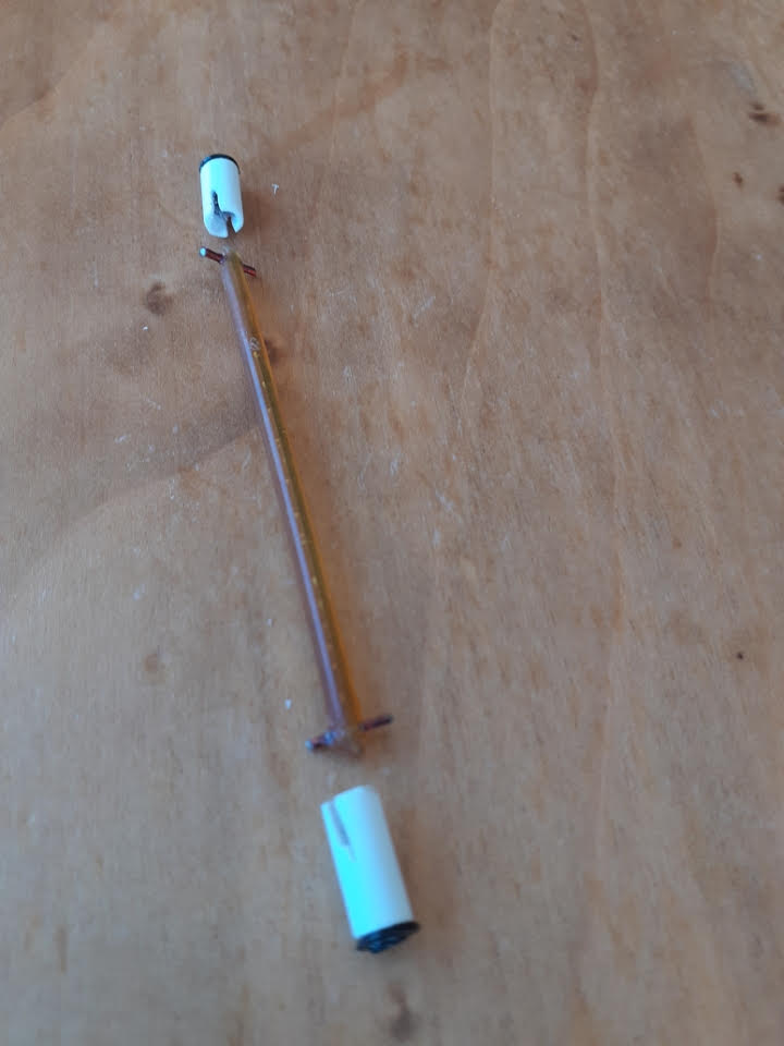

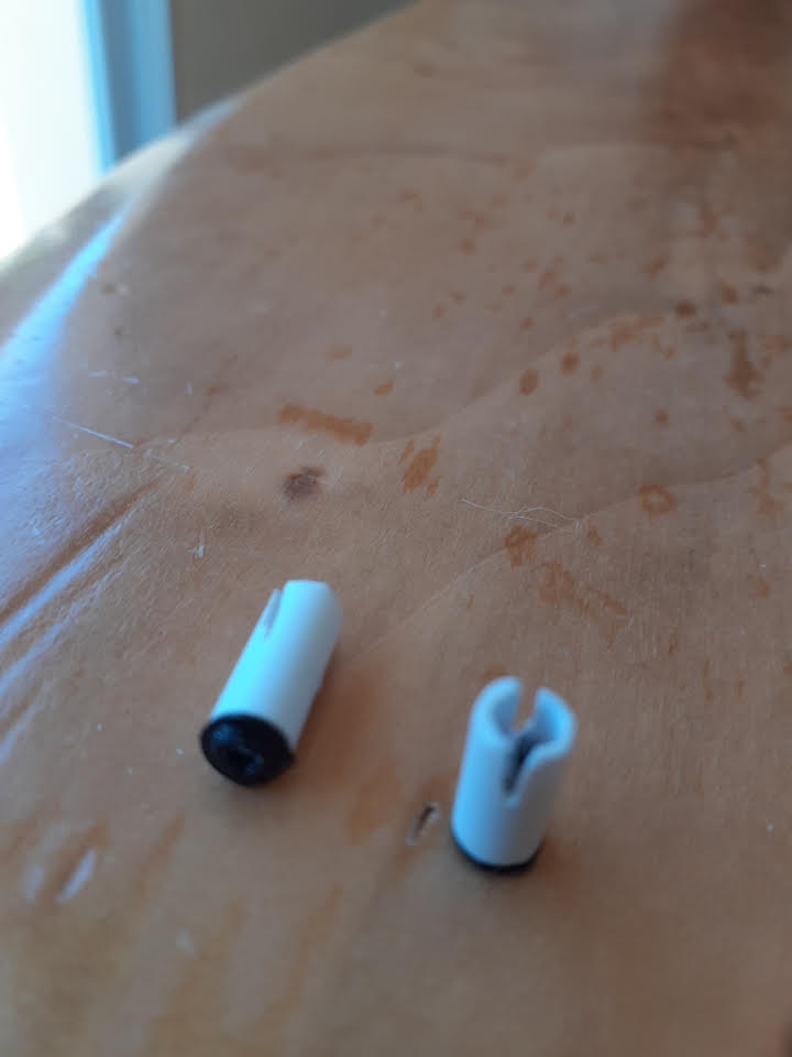

les noix de cardan....
Rollang
Messages: 1797
Re: Jouef, à la poursuite du rêve d'enfance!
Messagepar Rollang
06 Avr 2020, 19:24
le cardan fini, grosso-modo..... :roll:
