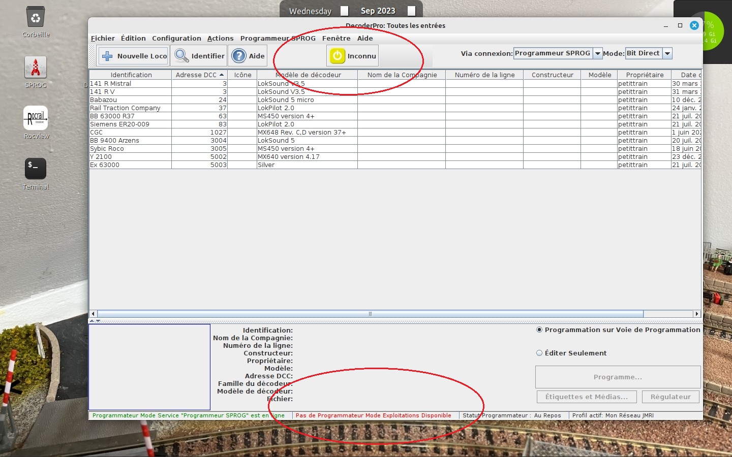

Ça ça me gêne :|
Messages: 5952
Re: Infirmerie
Messagepar Didier
18 Oct 2023, 20:25
Moi aussi, mais cela n'a jamais empêché les manœuvres élémentaires que je réalise avec ce couple SPROG II - Decoder Pro (essentiellement des changements d'adresse). A preuve ma "nouvelle" CC 44100 tourne comme une horloge. Cliquer sur ce bouton "Inconnu" en jaune fait apparaître un bouton "Off" en rouge en lieu et place, lequel se transforme en "On" en vert quand on clique dessus. Mais au bout de peu de secondes... le bouton jaune "Inconnu" revient ! Quant au message sur l'exploitation, je n'utilise pas le SPROG comme une petite centrale : il est seulement sur une voie de programmation (j'en ai une autre avec un module ESU).

Re: Infirmerie
28 Oct 2023, 21:11
BURLINGTON a écrit:Ça ça me gêne :|
Normal, le SPROG est en mode voie de programmation dans ce cas. Ce qui n'empêche en rien les essais. A contrario en mode centrale c'est la voie de programmation qui serait en rouge.
Ça me manquerait presque. À Toulouse je dois avoir un SPROG quelque part mais aucune loco ni coupon de voie... Autre vie disais-je...
Re: Infirmerie
29 Oct 2023, 00:06
Ok ;) Mais avec une centrale (LENZ), DecoderPro en mode programmation n'affiche pas cela.
