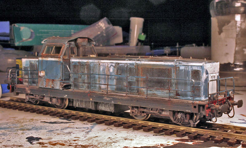

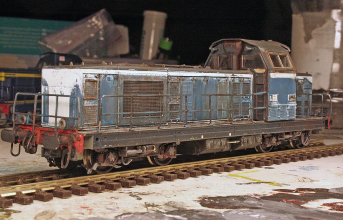

non ma technique conciste à détruir les couches de peintures au diluant et de les compléter par brossage par la couleur "a des couette".
dans le cas du y2400 j'ai utilisé de l'acrylique pour faire la rouille et différents vert Interfer au pinceau pour les dégradés autour de la corrosion.
Un léger ponçage pour bouziller un peu plus la surface, de la crasse et un léger vernis.
pour la 66000 je l'ai peinte en blanc en premier, puis fait la peinture bleu normalement et ensuite en ponçant j'ai dégradé la surface.
Finition au pinceau et à la brosse avec de l'Interfer et de l'acrylique.

Plus patinée que cela, tu férailles...
Mais c'est incontestablement une réussite.
C'est plus ou moins ce que j'avais fait pour la 63500 déjà présentée sur le forum.
Re: Massacre à la peinture !
20 Mar 2008, 21:12
Je ne suis pas un adepte de la patine, mais je dois avouer que la 66000 est superbement traitée ! On dirait tout à fait ces machines quelque peu oubliées par la Sncf.

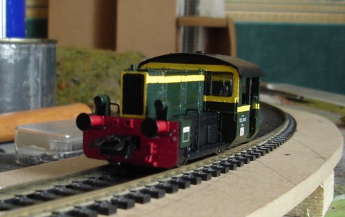

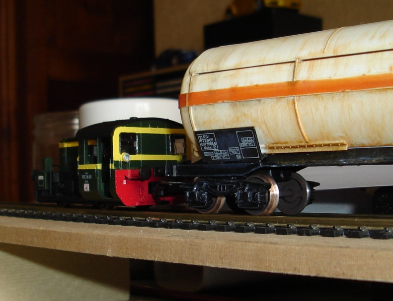

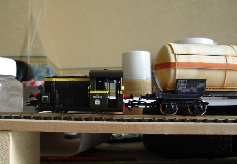

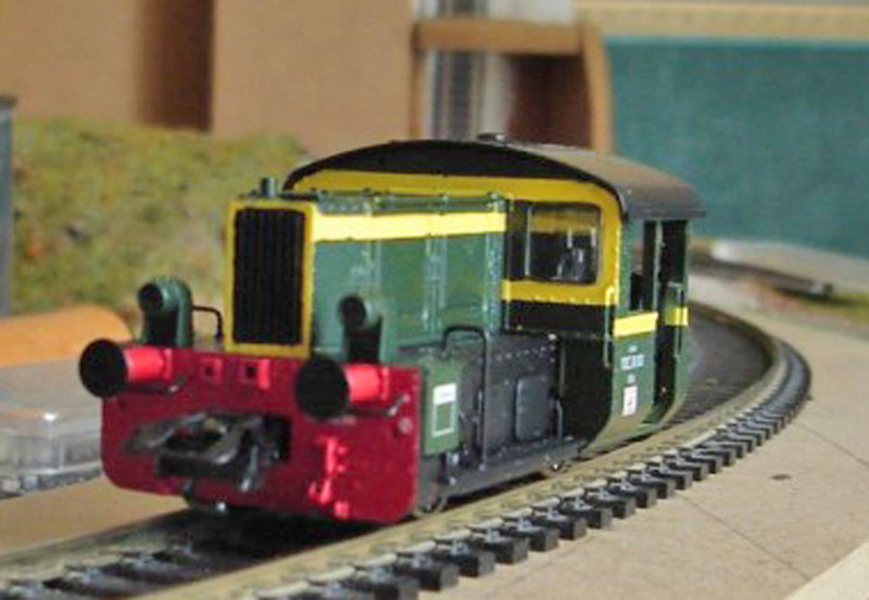

Tu peux y aller franco, c'est du tout métal et ça se démonte très bien. J'ai bidouillé le mien (ajout de bande de visibilité plus ou moins réussi... :mort: ) et il n'y a aucun soucis. La cabine est un poil casse pied à sortir si je me souviens bien, à cause des fils du décodeur. Ah j'oubliais: le toit est en plastique! ;)
Joseph, tu ne va pas t'en tirer comme cela: On veut des photos! :siffle: :cool: .
très bien vous l'aurez voulu! mais c'est pas terrible... :mort:
